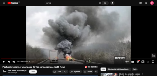

Ma saan aru küll, et see põlev masin vees kustub. Minu küsimuse mõte oli pigem selles, et kuidas see põlev kärakas vette kastetakse?
Näiteks selline:
