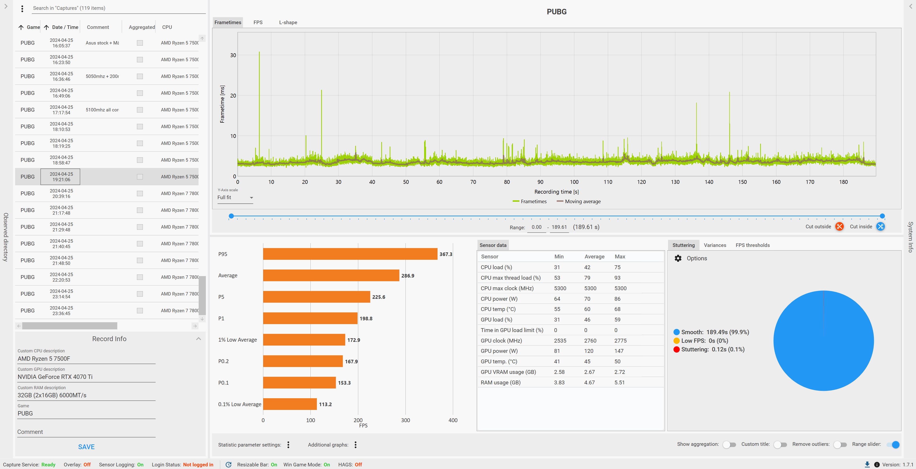

Esimene pilt on juba veits näpitud biose ja seadetega tõmme. Teine pilt on muus osas sama aga 5300mhz. Vahe on ju kardinaalne.
