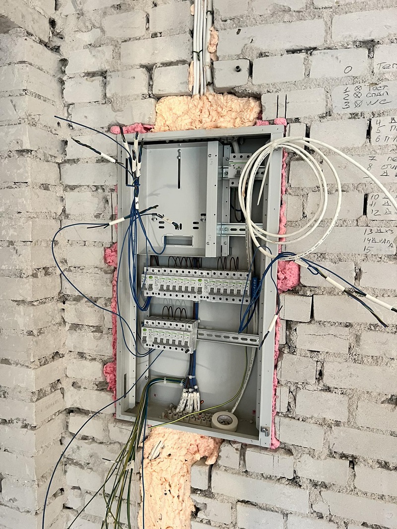

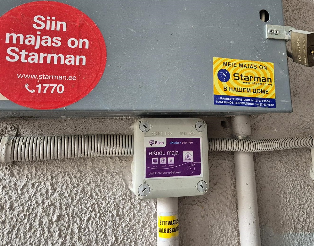

Hetkel on pooleli korteri remont ja soovin ennem seinte krohvimist ära teha valmiduse internetiga liitumise jaoks. Terpikojas on olemas Telia valguskaabel, korteris veetud CAT6 ruuteri planeeritavast asukohast el. kilbini.
Kas olen õigesti aru saanud, et trepikojast veetakse valguskaabel korterisse ja ühendatakse võrghuseadme karbiga kuhu ühendub minu cat6? Kui nii siis kas selle karbi võib peita elektrikilbi sisse ja seega pean hetkel vaid uue kõri koos tõmbetraadiga paigaldama uksest kilbini või tekivad häiringud ja võrguseade peab kuskil mujal asuma?

Valgus tuleb jah sisse üldiselt. MIINIMUM pead ära mahutama 2 seadet, ruuteri ja ONT. Kui juba remont pooleni, siis mina vähemalt planeeriks ka tubade kaablid ära. Olenevalt tubade ja otste arvust võib kappi veel vaja minna switchi.
Üldiselt kui ruuteri ja ONTi veel ära mahutab, siis switchi on pea võimatu toppida. Seda viga tehakse pidevalt ka uusi (kui ka väga kalleid) kortereid ehitades. Elektrikilpi seda ei panda, eraldi on nõrkvoolukilp. Elektrist hoia CAT6 eemal ja arvesta, et metallkappi wifi ruuter pannes, eriliselt head wifit ei tasu loota.
Julgelt soe soovitus on kasutada meedia striimimiseks kaablit ja planeerida WiFi AP'de asukohad ning need ka kaabelvõrku ühendada.

Tegelt hea parandus, kui teha väga minimaalne ülesehitus, siis ei peagi. Tood ruuteri ka kuskile tuppa.
Kui teha asja korralikult ja mõtestatult, siis võrguseadmed paiknevad koos nõrkvoolukapis, sest sinna jooksevad ka tubade / AP'de otsad.

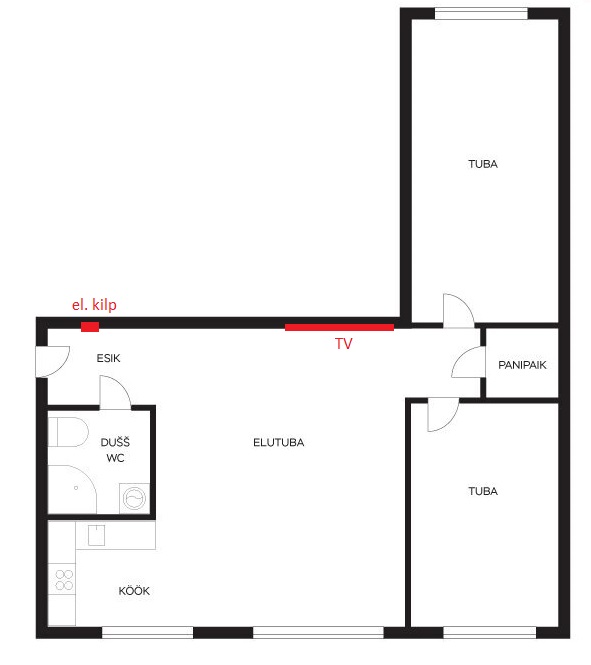

Ei pea aga kui on soovi kaabeldust kasutada signaali levitamiseks (ja see on tihti mõistlik - digibox tahaks kaablit, ideaalis ka erinevad meediakeskused - kaablis on lihtsalt parem signaal kui wifiga) siis peaks kas nõrkvoolukapp olema kusagil paremas kohas kuhu ka ruuter topitakse või, kui tüüplahendusena, el. kilbi juures peaks ruuteri asukohast kaabel kappi tagasi tulema ja mingi switch sinna kappi mahtuma.
Pigem - kaabelduse jms mudru peaks kenasti läbi mõtlema ja võimalusel ka mingi varu panema kui juba renoveeritakse, hiljem on tülikas muudatusi teha.

Enda peas oli selline lahendus kus ruuter asub korteri keskel TV juures ja sealt siis wifi levib mõlemasse tuppa. Sellisel juhul poleks vaja eraldi AP-sid ja switchi ning tubadesse eraldi CAT6 kui sinna TV-d ei tule? Praegu on CAT6 eraldi kõris kõrvuti teiste el. kaablitega ning kilbi juures rohkem lähestikku seega ONT-i el. kilbist eemale panek vist enam väga midagi paremaks ei muudaks?
