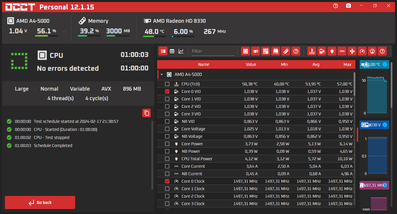

Ei hakka uut teemat tegema, kirjutan oma probleemist siia. Nimelt HP Pavilion 15-n023sy ei tööta korralikult uuemate graafikadraiveritega. Vanematega, kuni 2017 töötab. Uuemate draiveritega arvuti töö, hiire kursor ja kõik muu katkeb umbes sekunduks ja umbes sekund töötab. Ja nii stabiilselt. Tegin Hp Support Assistanti kasutades kõiki teste ja kõik peale rikkis aku näib korras olevat. BIOSi uuendasin ka ära, aga ikka kõik sama. Kas võib arvata, et viga on ikkagi kiibistikus või pakub ehk keegi veel välja mingeid võimalikke variante?

Vanad draiverid peale ja occt.exe stresstest käima..

Ei õnnestu praegu tulemusest ekraanitõmmist siia laadida, aga tund tegi testi ja vigu ei näidanud.
Ups, olemas siiski ja topelt isegi.
Manus

siis lased nende draiveritega mis tötavad võiduka lõpuni.
