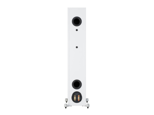

Aga kuhu alaliiki kuulub pordiga kõlar millele paned ise port plug sisse?Kõlar on ju ehitatud ikkagi avatud pordiga põhimõttel.Lisaks veel see,et kui on kaks porti ,siis kumma pordi kinnipanek mida muudab,kas paned mõlemad kinni,kas paned alumise kinni,kas paned ülemise kinni,mõtteid palju

eks ikka siis samuti pordiga kõlari alaliiki. avatud port lihtsalt tundub sulle avatud (ehk "tühi"). seal pordis on ikkagi täide, milleks on õhk. sellel õhul on samamoodi omad parameetrid, nagu on seda ka "plugil" ja nagu on passiivil. tänu nendele parameetritele saabki ported kasti nö. tuunida.
kui on kaks porti siis MITTE KUNAGI ära topi ühte porti kinni, jättes teist lahti. need pordid töötavad tandemis ehk ühe pordina, kahega lihtsalt suurendatakse selle porti pindala (ehk siis pordi pindala moodustavad kahe pordi pindalade summa)

Pidasin silmas seda kus bass ja kesk on eraldatud ja omaette kambris

no selliste kõlarite puhul kesk on eraldi KINNISES kambris ikka reeglina. see et port on kasti tagaseinas all ja üleval, ei pruugi üldse veel tähendada, et need kaks porti ka eraldi kambrites asuksid.

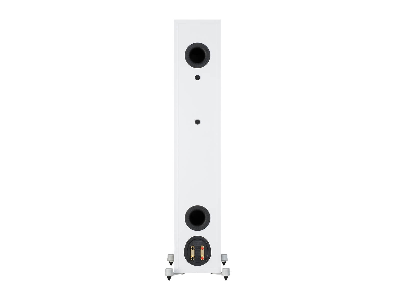

nii? üks kamber, üks port (lihtsalt füüsiline teostus on kaks väiksemat, mis töötavad ikkagi põhimõtteliselt kui üks port kokkuvõttes) ja kaks elementi. kahte elementi võid võtta samuti kui ühte suuremat, lihtsalt õhku liigutab kaks väiksemat nahka millel on siis eraldi mootor.
vähemalt nii mina sealt pildilt näen seda ülesehitust. paned seal ühe pordi kinni siis keerad selle kõlari häälestuse täiesti julmalt paigast ära, muud miskit. aga no võid muidugi proovida kui huvitab icon_biggrin.gif või kui topid ühe pordi sokke täis siis muudad samuti kasti häälestust, lihtsalt natukene vähem radikaalselt kui täiesti sulgedes. mitte kumbagi mina teha igatahes ei soovitaks

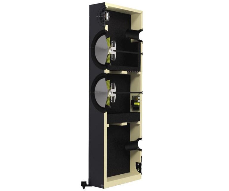

No praktikas võib keskriba kasti ka pordiga teha. Ise pole teinud aga nurgas seisavad ühed.
Teoreetiliselt võiks põhjuseks olla bassika ja keskriba lõike madalamale viimine?
Pasiivfiltriga kõlari keskriba alumises otsas, pole see bassika "muda" eriti ilus.

Wiltz, proovisin,nii ühte,teist kui kolmandat moodi 🙂lõpuks jätsin ikka lahtiselt.

Pildi järgi (tweetri mesh grille reedab) on need Monitor Audio Bronze kõllid. Tootja leht ütleb et need on 2,5 way ja nii, et .5 tuleb ülemisest otsast eri lõigetest, üks (mid)woofer on lõigatud 2400, teine woofer 700 pealt ja eeldan et alumises otsas mõngivad mõlemad võrdselt vabalt e. nagu ka pilt lubab aimata on üks suur ühine kamber (kus küll mingid swammid vahel). Mina ei viitsiks jamada. Monitor Audio pole päris suvaline tootja ka, ma arvan et nad teavad mis teevad. Võib pointi omada vaid siis kui sa pead nad täiesti vastu seina panema.

nii järeldasin ise samuti, ehk jah tegu on ühekambrilise kõlariga (bassi otsa esitamise seisukohast). swammvahe on nähtavasti selle mõttega, et nö. upper mididele allokeeritud element mängiks natukene puhtamalt seal üleval otsas.
ms puudutab keskriba kasti porditamist - ja räägime siis TRUE keskriba kastist/elemendist, mis alt ja ülevalt lõigatud - siis kindlasti võib seda teha, kuid ausalt öeldes ma ei näe ühtegi head põhjust miks seda teha või mida see annaks.

Wiltz
HV Guru
liitunud: 28.01.2002
Autoriseeritud ID-kaardiga
sõnum 26.12.2023 16:32:57 vasta tsitaadiga
Need tagad on väga madala kvaliteediga asjad. Seda näitab ka hind - 160e tükk on selline number, et kuskilt sealt algab enamvähem kuulatava riiulikõlari hind. päris kindlasti mitte tornkõlari, millesse on veel pistetud 3 midbassi icon_biggrin.gif
Mina ei soovitaks mitte mingil juhul selliseid asju osta. Lisaks sellele, et nad teevad väga kehva häält ja on väga kehva kvaliteediga ka igas muus mõttes. Lisaks sellele neil ka sisuliselt puudub hiljem järelturu väärtus.
Kõlar, mis ka väiksema võimendiga enamvähem normaalselt bassi mängib, peaks olema suhteliselt suure kastiga (ehk väga kompaktne see ei saa olla) ning seal peaks olema (väga) hea tundlikkusega element. See tähendab juba automaatselt, et tootja peab olema kasutanud enamvähem kvaliteetset elementi, mitte päris sellist prügi mille omahind on 2 dollarit (nagu need tagade midbassid).
Kui tahad soodsalt midagi saada siis mõistlik oleks vaadata kasutatud turgu ja näiteks nimetusi nagu OR, Audio Pro, paljud Jamod on ka suhteliselt hea tundlikkusega ja üsna soodsalt saab päris häid mudeleid. Audio Pro Evidence on ilmselt üks paremaid selliseid kõlareid, mis on torn formaadis, samas ikkagi suhteliselt kompaktne ning väga hea tundlikkuse ja üsna madalale ulatuva bassiga

suur13
HV veteran
suur13
liitunud: 05.01.2002
sõnum 26.12.2023 17:24:57 vasta tsitaadiga
Eks ta pigem nii on nagu Wiltz ütleb - kõlarid on see koht kus füüsikaseadused kehtivad ja shortcut'e väga pole (disclaimer - DSP on paras shortcut, kuid ka selle eest tuleb maksta).
Anyway, kui ikka kindel soov osta uus (kuigi ma ka ise nõustun soovitusega osta korralikud kasutatud asjad, kuigi sellega on see häda et valik on juhuslik ja eestis eriti väike. Lisaks siia näiteks. Dali Suite 2.8 mida on eestis varem liikunud järelturul), siis budget king ja OK bassiga on:
link
Oluliselt parem hind kui Soundshop'is ja kohapeal olemas. Osta läbi veebi ja mine järgi. 14 päeva aega proovida, kas meeldib. Kui ei, tarid tagasi. Üldiselt need Heco'd saavad OK hinnanguid, kuid tuleb ikkagi arvestada et see on "omas hinnaklassis". See pole 1000€+ kõlar ja eks suur osa jutust mis oli Taga'de kohta, kehtib ka siin, kuid ta on pea igas elemendis (see what I did here... icon_biggrin.gif ) parem kui Taga.
