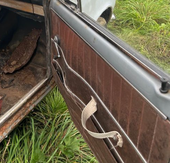

fakeboogist leitud pildike

60nendatel midagi sellist ju oligi sapakatel

Luku nupp ütleb, et see pole sapakas. Vist? Kui, siis see uuem, millel suurte õhukogujate asemel olid ribid. Kindlasti mitte 60-ndatest vaid 80-ndatest. Kui žigull, siis 70-ndatest. Kopikas?
__________
Kopikas jah.
https://www.carandclassic.com/auctions/1974-lada-2101-lhd-zhiguli-G4mOeg

VAZ 2101-1972
