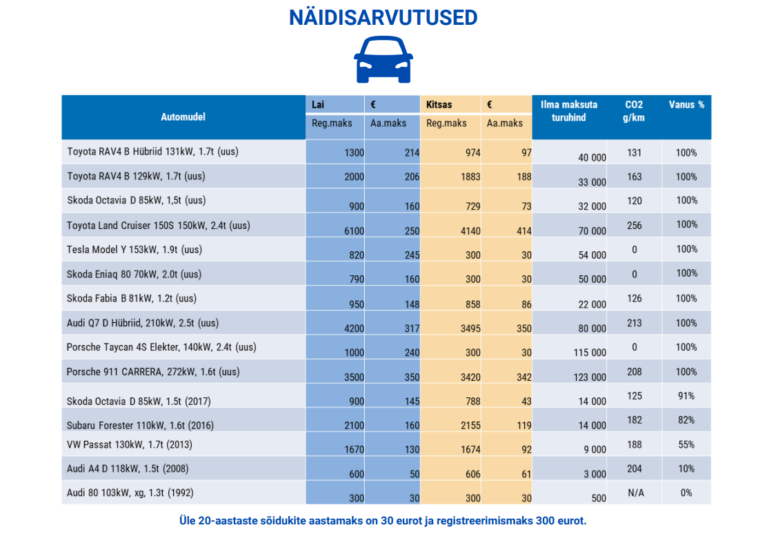

Võrklaev: mootorsõidukimaks viib meid puhtama keskkonna poole
https://www.fin.ee/uudised/vorklaev-mootorsoidukimaks-viib-meid-puhtama-keskkonna-poole

Kuskil juba automaksu online kalkulaator ka valmis tehtud on? icon_biggrin.gif

sõnum 22.07.2023 19:51:52 vasta tsitaadiga
Raitnow kirjutas:
Mingit kuskil nägin aga polnud väga pädev, eeldas et CO2 number on olemas.
Mul aga ühel sõidukil see puudub.

Ma nägin ka ühte, aga see oli vist valmis tehtud enne viimaseid uudiseid, nii et ei ole õige.

Etz kirjutas:
Raitnow kirjutas:
Ja kui vana on see sõiduk?

sõnum 22.07.2023 22:59:02 vasta tsitaadiga
mikk36 kirjutas:
Etz kirjutas:
Raitnow kirjutas:
See ei oma tähtsust, tänu meie suurepärasele maanteametile, leiab registrist ikka tõelist kulda. icon_wink.gif

sõnum 22.07.2023 23:34:26 vasta tsitaadiga
Etz, omaks tähtsust, kui sõiduk oleks vähemalt 20 aastane.

sõnum 23.07.2023 00:01:45 vasta tsitaadiga
mikk36 kirjutas:
Minu oma on toodetud 97 aga ma tean ka mõnda uuemat, kus teh passis haigutab selle koha peal tühjus.

sõnum 23.07.2023 00:21:21 vasta tsitaadiga
