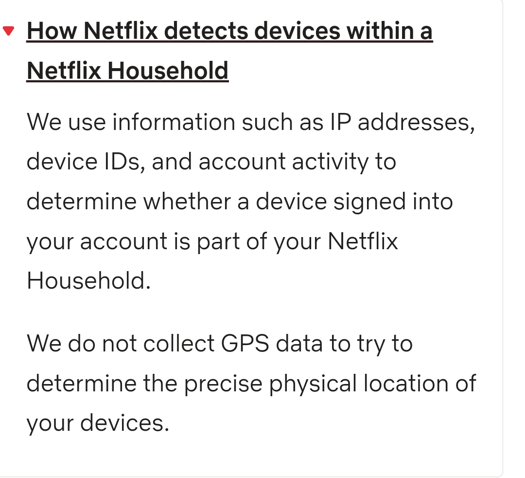

Netflix jamab, ei luba enam 2 maakodus ja linnas samaaegselt filme vaadata.
Tekkis mõte, et ühendaks kõik 3 Mikrotikkude ja WireGuardiga võrku ja läheneks Netflixile ühe IP kaudu. Kõigis asukohtades on optika. Kasutada on Mikrotiku RB5009, CRC125, CRC109 ja mitu CAP AC karpi. Kõige parem kui saaks viimastega võrgu luua ainult voogedastuse jaoks. On asi teostatav?
Peres on vaid 3 kasutajat, kes Netflixi vahetevahel vaatavad ja mitut lepingut pole otstarbekas sõlmida
tagasi üles
skyTronic
Kreisi kasutaja
liitunud: 01.09.2004
Autoriseeritud ID-kaardiga
sõnum 23.08.2023 15:00:09 vasta tsitaadiga
Premium planiga saab ainult ühe IP tagant erinevate seadmetega vaadata?
https://help.netflix.com/en/node/24926
Ma arvan, et kui Basic plan on, siis sama IP alt ühenduste loomine ei ole piisav, pead kuidagi ka session tokeneid ja device id jms spoofima.
Kommentaarid: 49 loe/lisa Kasutajad arvavad:  :: 0 :: 0 :: 48

Premium on.
Arvan, et kodu IP-sid võib olla vaid 1. Seadmeid on igas kodus mitmeid erinevaid, sellega probleeme pole.
Manus
