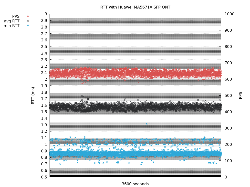

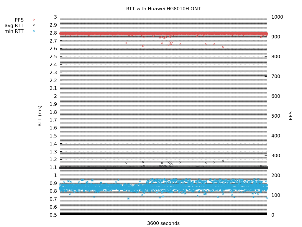

tonusoo
HV vaatleja
liitunud: 24.04.2008
sõnum 14.06.2023 22:19:54 vasta tsitaadiga
tshw900 kirjutas:
tonusoo kirjutas:
Mul on koduses Linuxi ruuteris kasutusel Huawei MA5671A SFP ONT. Võrgukaardiks on Dell N20KJ. Telia kasutab ONTi autentimiseks seerianumbrit ja see tuleb siis SFP kujul ONTis sättida samaks, mis Telia poolt paigaldatud seadmes.
seerianumber = mac aadress?
Ei. Näiteks Telia Huawei HG8010H ONTi puhul näeb selle ära veebiliidesest, CLI pealt "display sn" käsuga või ONTi põhja all olevalt kleepsult.
Maldur kirjutas:
Lihtsalt silmaringi mõttes - miks ei või Telia ONT vahel olla ja peab otse minema?
Seal on veel see natuke varjatud motivaator, et vähemalt teatud SFP ONTid toetavad 2500BASE-X režiimi. Kui nüüd on sobiv võrgukaart ja kohendatud Linuxi draiver, siis on ONTi ja võrgukaardi vaheline kiirus 2.5 Gbps. Näide ruuterist, kus wan0 vaatab SFP ONTi poole:
root@r1:~# ethtool -i wan0
driver: bnx2x
version: 1.712.30-0
firmware-version: FFV15.05.12 bc 7.14.16
expansion-rom-version:
bus-info: 0000:01:00.0
supports-statistics: yes
supports-test: yes
supports-eeprom-access: yes
supports-register-dump: yes
supports-priv-flags: yes
root@r1:~#
root@r1:~# ethtool wan0
Settings for wan0:
        Supported ports: [ FIBRE ]
        Supported link modes:   1000baseT/Full
                                2500baseX/Full
        Supported pause frame use: Symmetric Receive-only
        Supports auto-negotiation: No
        Supported FEC modes: Not reported
        Advertised link modes:  2500baseX/Full
        Advertised pause frame use: No
        Advertised auto-negotiation: No
        Advertised FEC modes: Not reported
        Speed: 2500Mb/s
        Duplex: Full
        Port: FIBRE
        PHYAD: 1
        Transceiver: internal
        Auto-negotiation: off
        Supports Wake-on: g
        Wake-on: d
        Current message level: 0x00000000 (0)
        Link detected: yes
root@r1:~#
Kui teenusepakkujal gigase paketi korral teisi piiranguid peale ONTi maksimaalselt 1000BASE-T režiimis töötava pordi pole, siis idee poolest saab kasutada mõnevõrra kiiremat netti.
tagasi üles

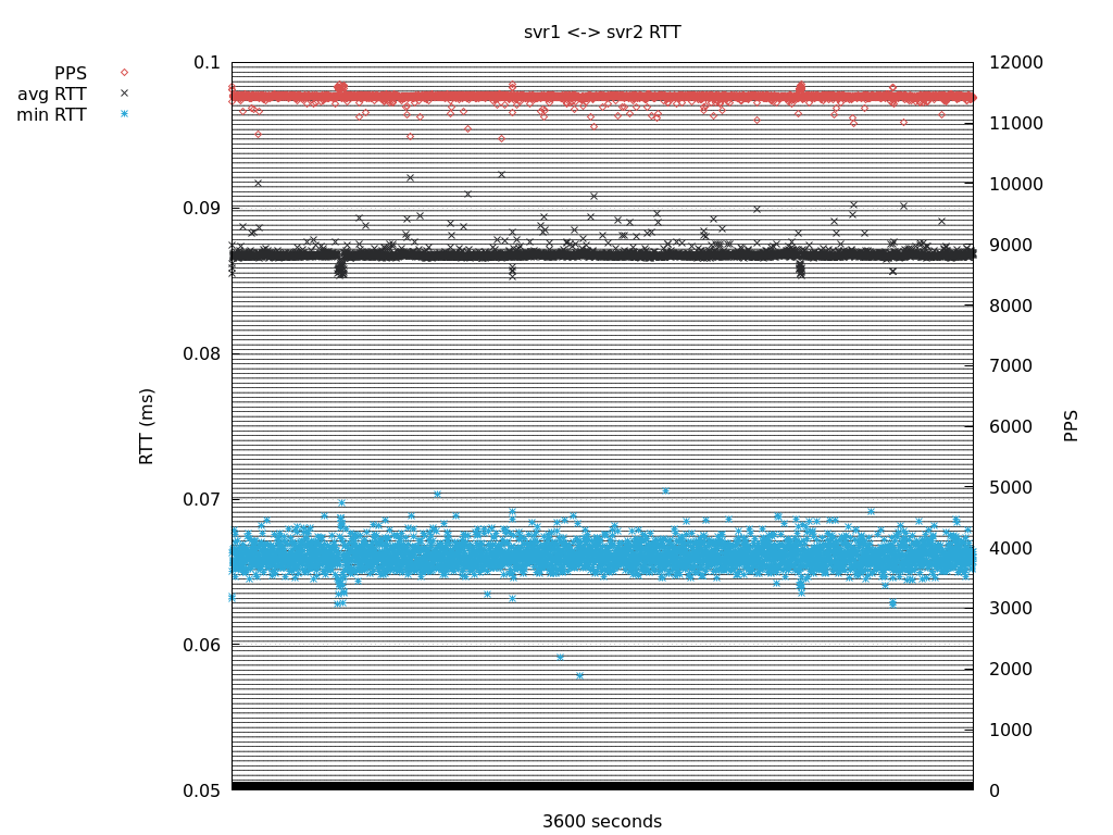

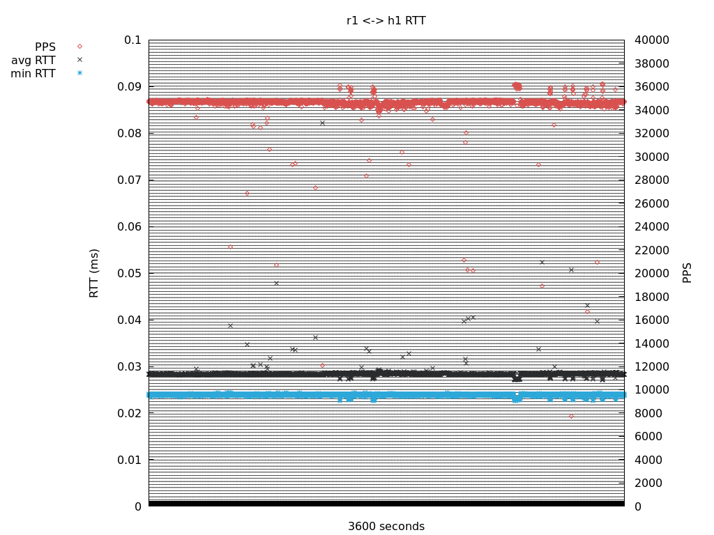

Testisin siin kirjeldatud moel oma r1 nimelise koduruuteri ja ühe Tallinnas asuva füüsilise serveri vahel kasutades HG8010H ning MA5671A SFP ONTi. Alustasin sellest, et mõõtsin viidet oma koduruuteri ning LANis asuva h1 nimelise masina vahel. Keskmine RTT oli vahemikus 0.027 - 0.082 millisekundit:
Järgmiseks mõõtsin viidet mainitud füüsilise serveri ning ühe teise füüsilise serveri vahel. Serverid on ühendatud samas hoones läbi kahe switchi. Keskmine RTT oli 0.085 - 0.092 ms:
Seega mõlema otspunkti poolne viide võiks jääda 0.1 millisekundi piiresse. Järgmiseks mõõtsin siis r1 ruuteri ja serveri vahelist viidet kasutades HG8010H ONTi. Keskmine RTT kõikus 1.086 ning 1.182 ms vahel:
r1 ruuteri ja serveri vaheline viide kasutades MA5671A SFP ONTi oli 1.495 - 1.745 ms:
Kahte viimast testi kordasin ma kolmel korral erinevatel päevadel ning kellaaegadel. Tulemused olid väga sarnased.
