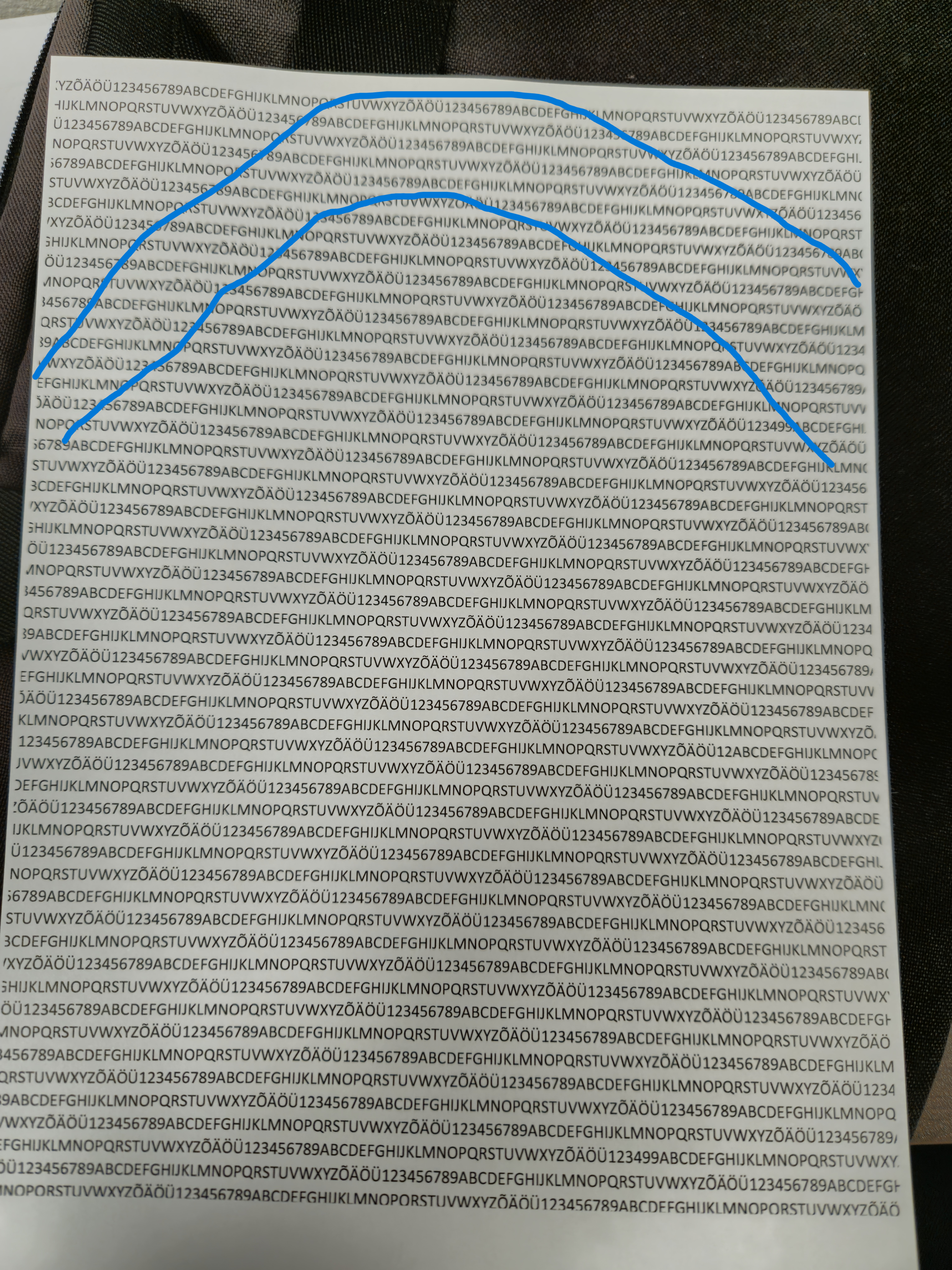

Tegin ühe proovi väljaprinditud paberi peal. Mingi ala (nn. banana shaped) jätab tõepoolest häguseks, nii nagu kasutajad on kurtnud. Ei oskagi öelda, kas selline probleem on tarkvarauuendusega remonditav...
Ja probleem eksisteerib ainult põhikaameraga. Lainurk ja 3x sellist hägu ei jäta...

Ega uduste nurkadega vist naljalt muud teha ei annagi kui et teha kas sensor puhtfüüsiliselt väiksemaks (üldine pildikvaliteet kannatab) või viia objektiiv sensorist kaugemale (telefoni paksus kannatab).

Kas see võib olla seotud üritusega tehislikku bokeh'i tekitada? Saab "AI" välja lükata ja testida?

Tegin ExpertRAW-iga RAW pildi. See vist peaks olema töötlemata puhas sensori pilt? Igatahes täpselt sama ala jääb häguseks...

Ma pakuks, et asi on selles, et ava on liialt suur ning lähedalt pilti tehes fooksukaugus hämaras ruumis teeb ava võimalikult suureks ning siis jääbki kaugemal olev tekst udune. Proovisin ise ka, kui lähemalt pilti teha jäid servad uduseks, kui kaugemalt jäi kogu tekst selge. Kui raw panin, kõrge ISO ning pika säri, siis jäi ka lähedalt tehes pilt selge. Sama teema oli ka S20 ultral, et nt ajakirjast pilti tehes jäid ääred udused.

Ühestki telefonist ei saa töötlemata puhast raw faili. Ja kui saakski, on tulemus suure tõenäosusega kasutuskõlbmatu optiliste moonutuste tõttu. Kaameramooduli AI silub nö. sitast saia.
Telefoni kaamera süsteemidel ei ole ava muudetav seega jutt mingist liiga suure ava tõttu hägusatest servadest on lihtsalt jama.

S10 kaamera andmetes oli näiteks siiski kirjas "f/1.5-2.4".
Testpilt testpildiks, aga reaalselt tasub igal juhul kaugemalt pildistada ja kroppida. Ja/või telet kasutada. Ka distortion'i vältimiseks, kuigi eks soft üritab sedagi siluda.

Proovisin ultraga - seda on juba previews näha.
Ei tundu AI teema - vaid midagi auto fookusega.
Mine pro mode - pane manual focus - ja kui liigutad siis näed seda fookuse laserit kuidas see tuvastab teksti ja tekib ring mingil hetkel.
Ultrawide saab paremini nii lähedalt hakkama. Manualiga mängides võid ka mingi ok tulemuse saada.

S10 seeria oli Samsungil viimane mis seda ava muutmist võimaldas. Peale seda mudelitel fikseeritud ava minu arust.
Kokkuvõttes keegi jagas et Samsungilt tuli vastus selle kohta, olevat lihtsalt piirang telefoni optilises võimekuses, füüsika vastu ei saa. Nagu aru sain, ei tasu lähedalt selle kaameraga pilti teha. Kaugemate asjade pildistamisega ei pidavat probleemi olema?
https://www.reddit.com/r/GalaxyS23/comments/11tlkx7/samsung_benelux_reply_on_bananagate_question/
