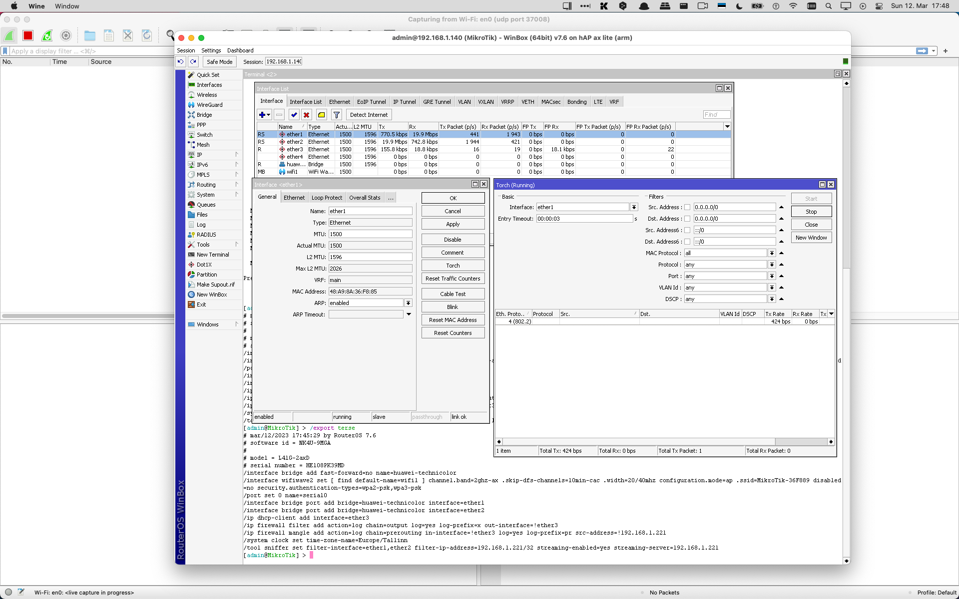

Hei
Ühendasin huvi pärast Mikrotiku Telia Huawei ONT-i ja Technicolori vahele (ether1=huawei, ether2=Technicolor). Tahtsin vaadata, kas ma saan sedasi tuvastada salajast öist teleka-vahtimist.
Aga millegi pärast torch ei näita pakette ja samuti ei saada Mikrotik Wiresharkile pakette:
Spoiler Spoiler Spoiler
Kas Telia kasutab mingit protokolli või milles võib põhjus olla, et ma ei näe ether1 peal olevat liiklust torchiga/Wiresharkiga?
EDIT:
Torchi sain käima keelates ether1 ja ether2 portidel hw offloadi, et CPU pakette nägema hakkaks:
/interface bridge port add bridge=huawei-technicolor hw=no interface=ether1
/interface bridge port add bridge=huawei-technicolor hw=no interface=ether2
(allikas: https://forum.mikrotik.com/viewtopic.php?t=185480#p929306)
Wiresharkis sain paketid nähtavale nii:
/tool sniffer set filter-stream=yes streaming-enabled=yes streaming-server=192.168.1.221
(võtsin filtrist oma ip ära ja panin set-filter-stream=yes, et ei capturetaks minu enda pakette, millegi pärast nii pidi töötas)

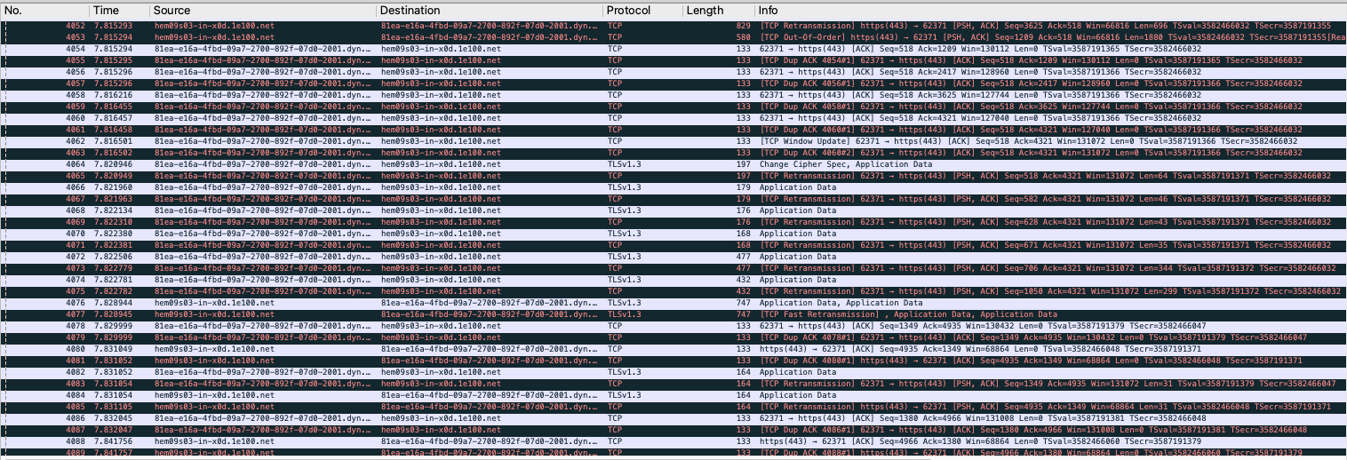

Siis nägin Wiresharkis kõike topelt:
Aga selle vastu aitas, kui lisasin ether1 filtrisse:
/tool sniffer set filter-interface=ether1 filter-stream=yes streaming-enabled=yes streaming-server=192.168.1.221
