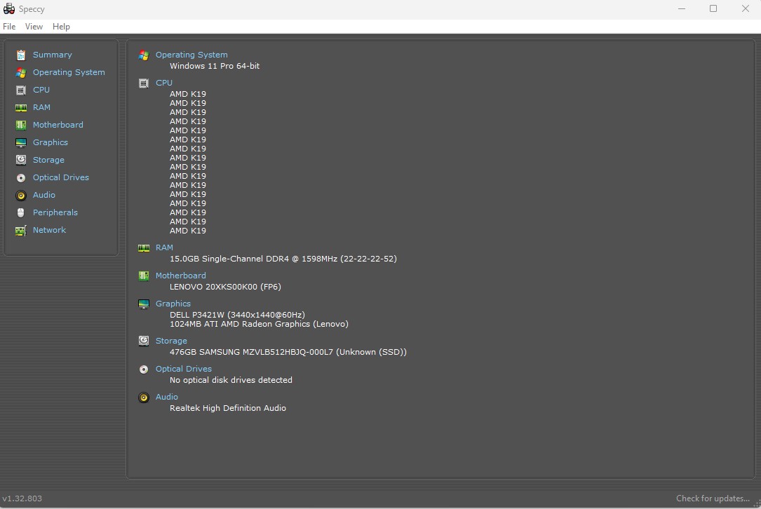

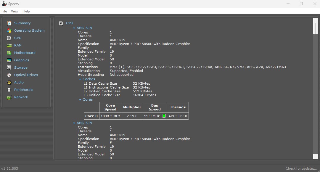

cirius
HV kasutaja
liitunud: 18.04.2004
10.02.2023 13:22:51
laurx kirjutas: |
Peamise vaate peal. Prosel, ketastrl, videol on temperatuurid taga. Muutuvad vastavalt kui programm töötab ning koormust saab. |
nu ei näe, olen loll või pime, pime krt ei ole ju...

laurx
HV Guru
liitunud: 25.03.2004
10.02.2023 13:54:56
Ohh. Lahe. Kõik andurid peidus.

cirius
HV kasutaja
10.02.2023 14:43:09
laurx kirjutas: |
Järgmine:
vist ei ole minu päev, ikka ei näe:

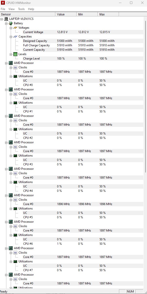

tegin HW update nüüd seis selline, oskad midagi sellest välja lugeda. Mul oli enne T470S istus laual vanakooli dokis, ainult käivitamisel või kokkujooksmisel kohises. Nüüd uus stabiilselt mitte max-iga vaid vaiksel laseb koguaeg.

laurx
HV Guru
10.02.2023 15:02:33
Idles 70..
https://www.reddit.com/r/thinkpad/comments/ngkopo/t14_amd_owners_what_are_your_temps/
Mul on ikka tunne, et emaplaadivahetaja peab seal veel korra kallal käima.

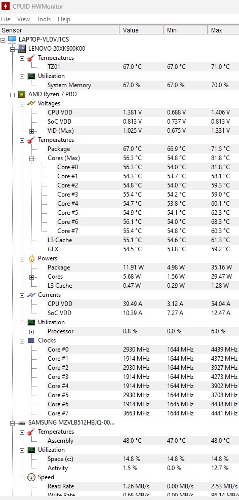

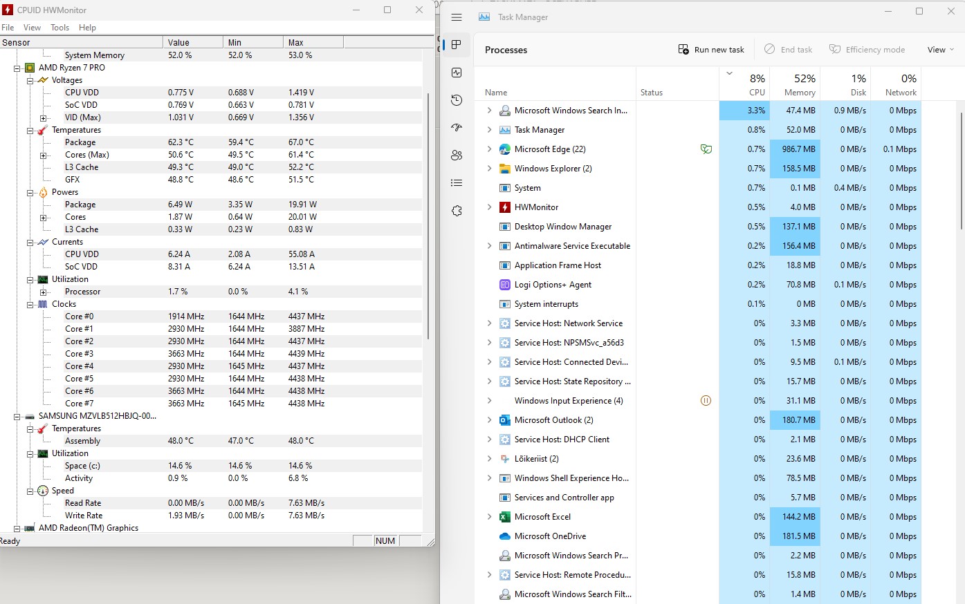

10.02.2023 21:21:37
Ma ise ei tea, kui palju on palju, kuid võtan nõu kuulda.
Toimetan hetkel vaikses toas, jahutus käib katkematult (kuigi pigem kergema poolselt). Võrdlemisi häiriv. Eriti kuna vana T470s ei tee sama koormuse juures piiksugi
Võibolla on juba paranoia, aga vahest tekib hetkeks nagu väike lääg...
Eks tuleb taas IBM Eestisse minna ja kurta rasket elu.
Hetkel näitajad sellised:

laurx

Betamax
HV Guru
liitunud: 29.05.2003
10.02.2023 21:36:54
Kindel, et kõik driverid on peal? Tõmba Vantage käima lase uuendada.
tagasi üles |
laurx
HV Guru
10.02.2023 21:38:57
System update..
