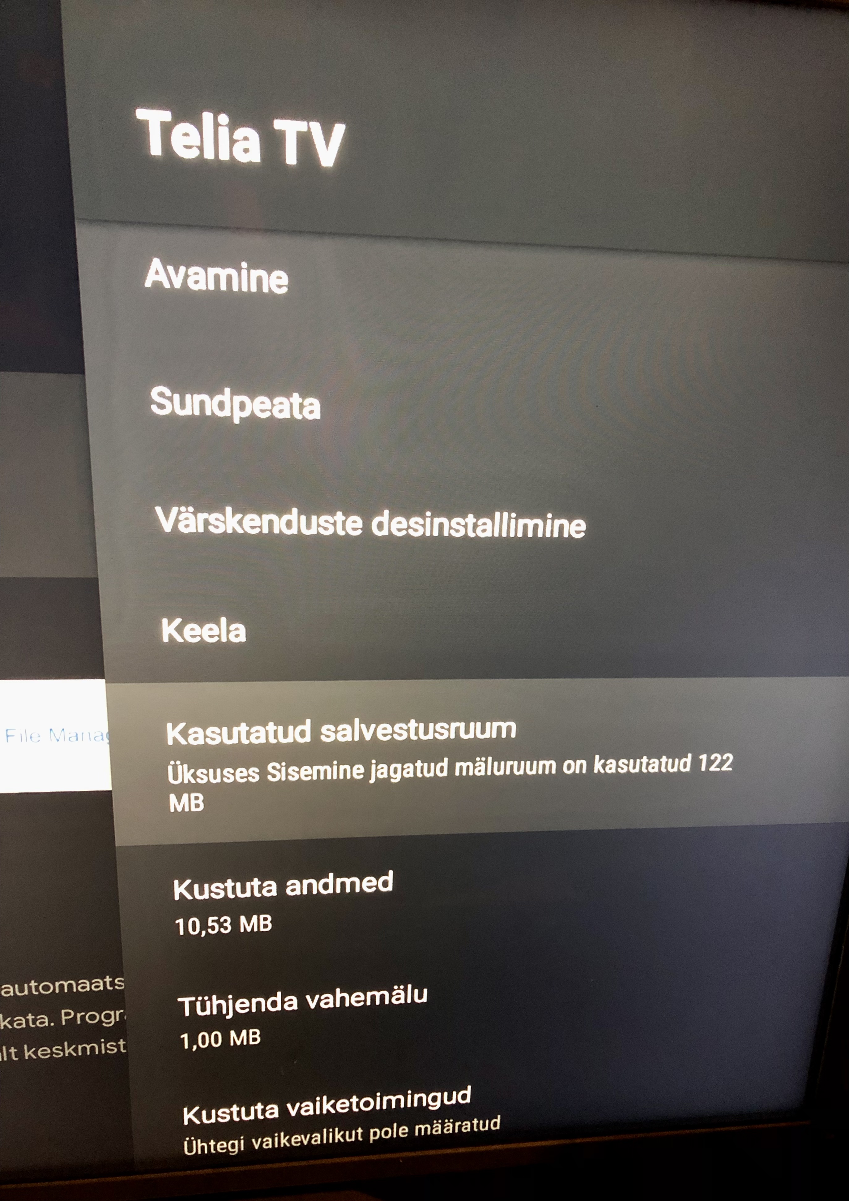

Telia Androidi boksi proovitud nüüd natuke üle nädala. Varem kasutanud kaua Arris 5305.
Mõned väikesed mured. Mitte otseselt probleemid minu jaoks, rohkem huvitaks, kas tüüpilised.
1) Pärast mõnepäevast kasutamist muutub kasutajaliides järjest aeglasemaks. Ketrab oma ratast iga liigutuse peale. Apist väjumine ei aita. Toite eemaldamine aitab küll, muud ei ole osanud proovida.
2) Mõnikord on hääl kadunud. Aitab küll helivaljuse nuppude liigutamine (mul ei juhi telekat). Esimesel korral võttis tükk aega, et selle peale tulla.

JazZ
HV kasutaja
liitunud: 25.12.2012
sõnum 04.11.2022 10:51:22 vasta tsitaadiga
jh_ kirjutas:
Ma arvasin, et ainult mul see probleem on kuna kasutan kolmanda tootja Android karpe. Kui Telia enda boksiga sama mure, siis on ehk lootust et see parandatakse millalgi.
Hetkel on lahenduseks Android menüüs Apps > Telia TV > Force stop > Open ja probleem jälle lahendatud mõneks päevaks.
