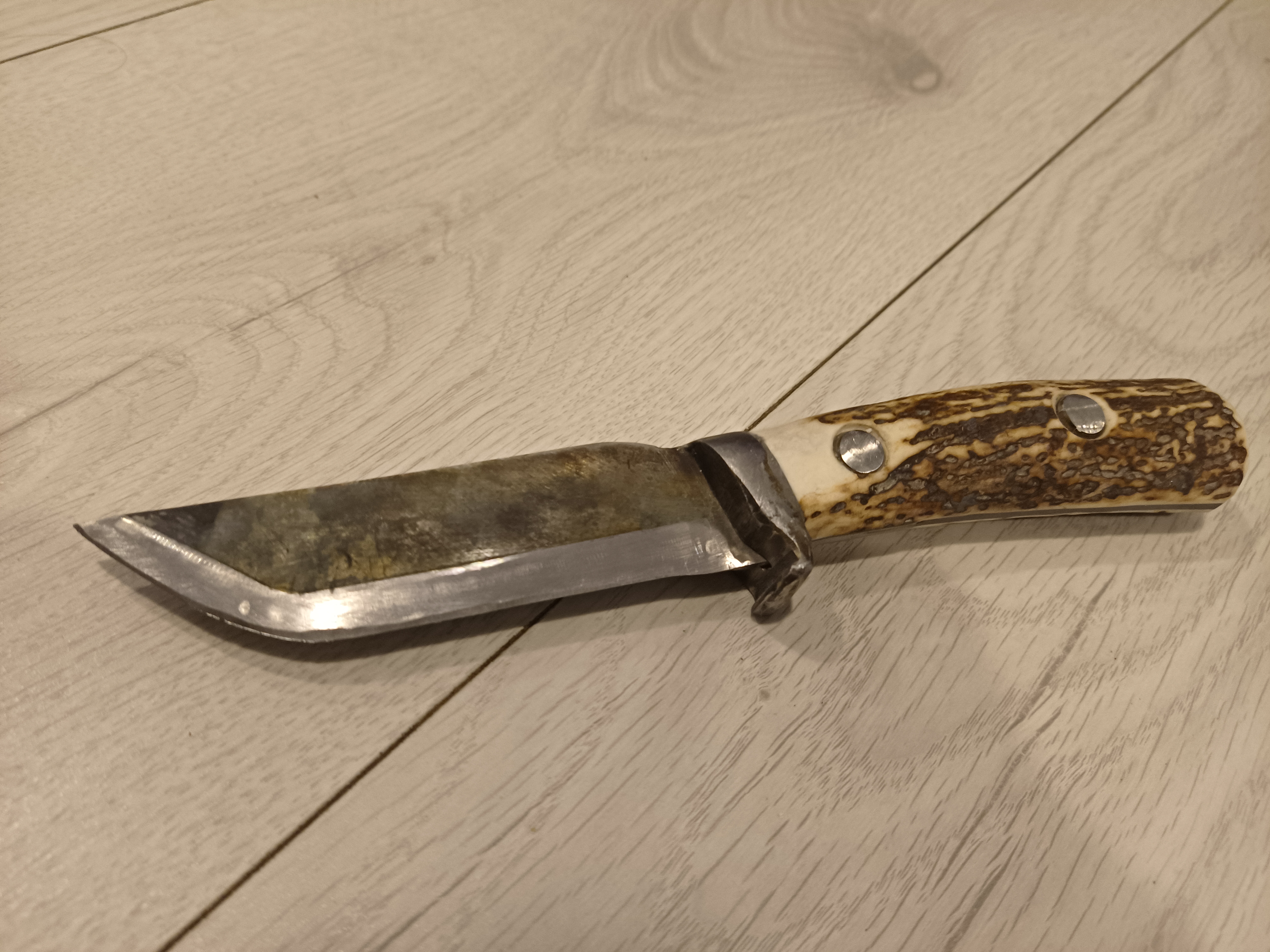

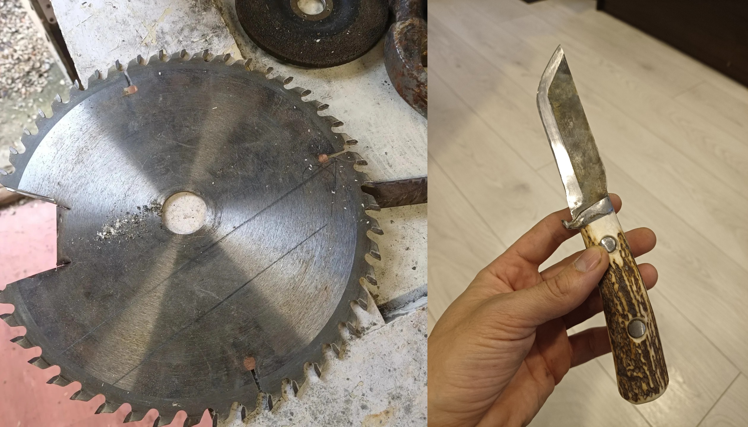

Täna tegin veel ühe terava icon_biggrin.gif Seenele paras kaasa haarata beer_yum.gif
Spoiler Spoiler Spoiler

Seenenoal reaalselt hea teistpidi konks-ots. Nühi luisul käiamiskida maha. Luust pea ja muidu kena.
