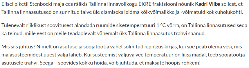

sõnum 17.10.2022 13:03:20 vasta tsitaadiga
kuidas mõnedel keskküte toimib...
Spoiler Spoiler Spoiler

sõnum 17.10.2022 19:37:53 vasta tsitaadiga
pppd kirjutas:
Seal on asjad vastupidi läinud, või siis nimelt sassi aetud. Kuumema vee tagastamise eest võib trahvi saada küll, sest see on raisatud energia, mille eest klient ei maksa, kuid mis läheb kadudena kaotsi.

sõnum 17.10.2022 21:01:18 vasta tsitaadiga
Markos kirjutas:
Ma saan täiesti aru trahvist liiga külma vee tagastamise eest, see tähendaks et köetakse suurema võimsusega kui kokku lepitud ja teistele sama trassi peal olijatele ei pruugi enam piisata. Samas kui soojatootja peaks tuvastama et trassist tuleb tagasi liiga kuum vesi, siis mis takistab tal lihtsalt tuld vähemaks keerata? Ma pakuks et selle loo taga on lihtsalt see, et üks geenius pani kokku jahedamad radiaatorid ja kuskilt kuuldud trahvi süsteemist väljuva liiga jaheda vee eest (mis tegelikult oleks väiksema kütmise korral hoopis tulisem) ning mõtles välja koleda loo, kuidas paha valitsus jälle kõikidele keerab. Keskküte on ju lihtne asi, kui radikad on külmad, siis on ka vesi süsteemis külm, järelikult trahv, bingo, kajakallas on süüdi.
