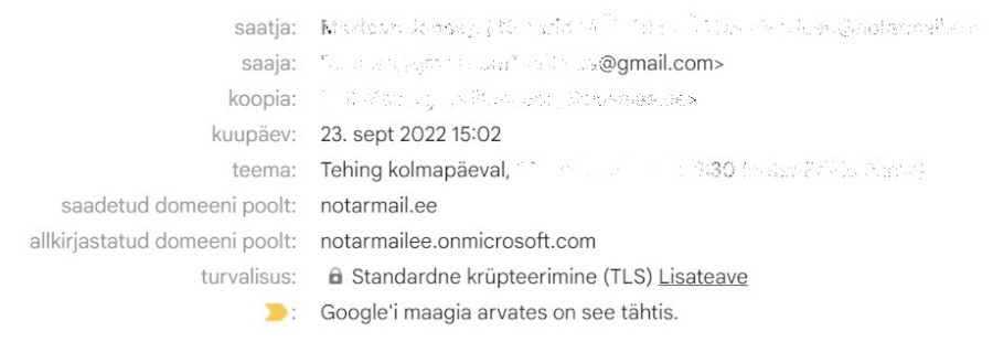

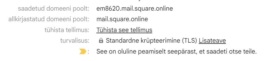

Olen suht võhik sellel teemal aga uurin, et mida tähendab see kui klientidele saadetud emaili päis sisaldab veel ekstra rida: allkirjastatud domeeni poolt?
Ma saan aru, et see lisab turvalisust ja kõik kirjad jõuavad kindlalt kohale aga kuidas seda tehakse?
Oman ka domeeni kust saadetakse üsna aktiivselt e-kirju (1000-3000tk päevas) aga sellist allkirjastamise rida ei ole. Et tõsta kvaliteeti siis mõtlesin, et uurin kuidas või mida selleks teha tuleb?
Pilt ka ühest suvalisest kirjast...

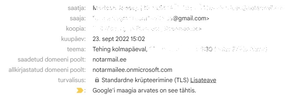

Eks see meilindus on keeruline teema. Ei saa ikkagi aru miks osadel kirjadel on allkirjastatud domeeni poolt. Tean ainut seda, et selline kiri ei lähe kunagi rämpsposti. Kuidas seda lisada enda meili serverile? Ju vaja kuhugi maksta.
Üks näide mille kiri tuli notarilt. Neid kirju tuleb aegajalt veel ja viimasel ajal järjest rohkem.
