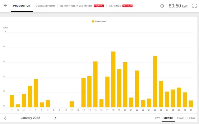

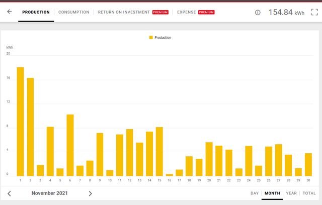

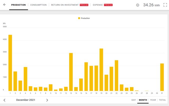

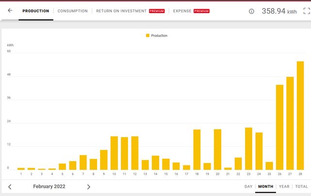

Uhuuu eeldab muidugi, et kõigil saab paigaldada paneelid ideaalsesse asukohta ja unustab, et astronoomilistest iseärasustest ei pruugi päike üle puulatvade pmst tõustagi.
Päriselust siis üks tavaline eramaja, 18kW.
Nüüd jagage kõik numbrid 6'ga siis saate uhuuu tulemused 3kW kohta.
November 26kWh ehk 0.86kWh päevas.
Detsember 6kWh ehk 0.18kWh päevas.
Jaanuar 13kWh ehk 0.43kWh päevas.
Veebruar 60kWh ehk 2kWh päevas ja seda enamasti tänu kuu lõpule juba.
viimati muutis KillFrenzy 15.09.2022 12:15:04, muudetud 5 korda

sõnum 15.09.2022 12:16:16 vasta tsitaadiga
anubis kirjutas:
3kw paneele + 10kwh akuga oleks sama kasutaja 10 kuud aastas 99% ajast omatoodetud elektriga
anubis kirjutas:
3kw paneele
viimati muutis KillFrenzy 15.09.2022 12:18:25, muudetud 2 korda
