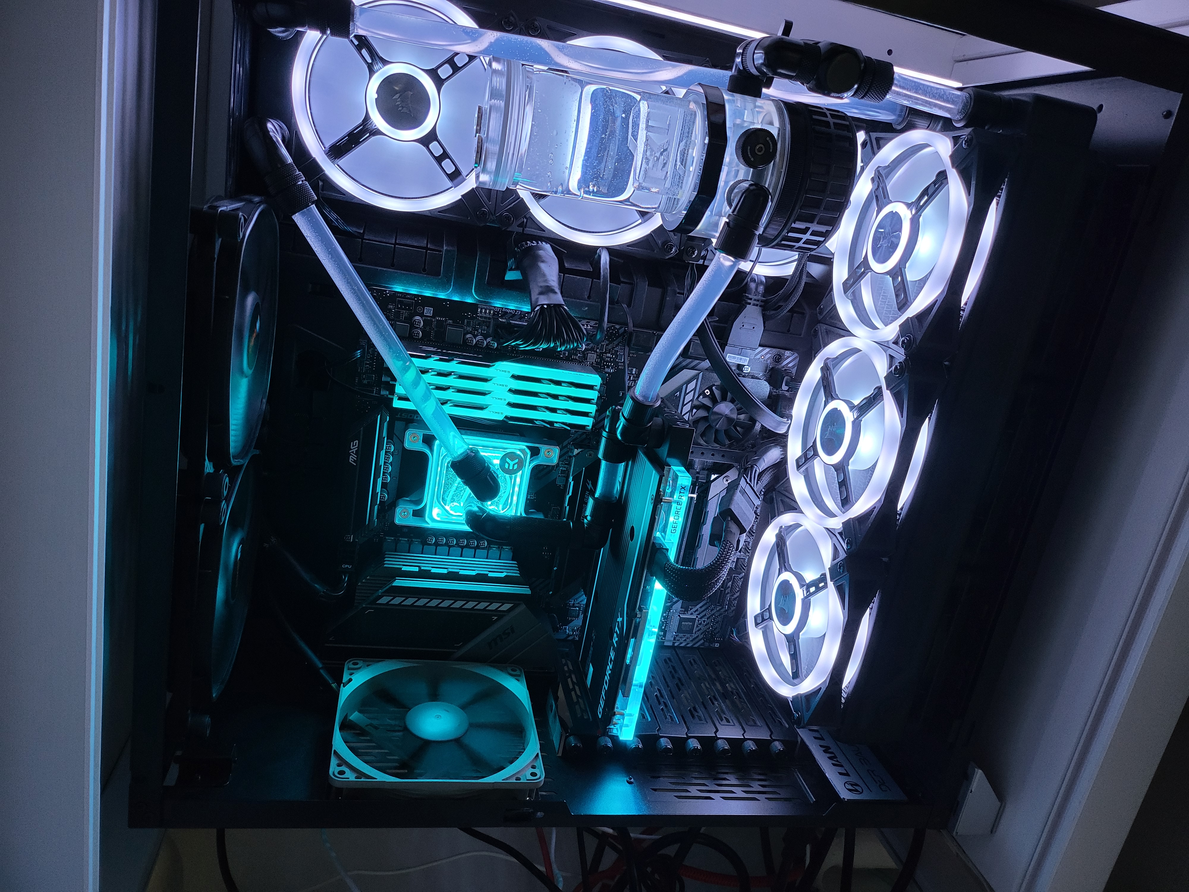

Evil kirjutas:
Kuidas EK Velocity ja 5900x-ga temperatuurid loadi all on?
Ma panin kõik 4x360 radikatel olevad vendid+2xd5 pumbad põhja ja lasin 30 minutit R23 auto+pbo enabled settingutel:
umbes 75c läheb CPU loadiga ja GPU 45c aga see oli 2190Mhz peal. Stockina on madalam.
Mul CPU-le oli mingi täke sisse tulnud mingi aeg, ja oli suur tahtmine kast kokku saada. Järgmine kord kui drainimiseks läheb, siis peab selle välja lihvima.

Evil kirjutas:
Lihtsalt korpused võiks korpuste teemasse minna. Kui sul on midagi ägedat rääkida enda vesijahutuse kohta või midagi, siis oleks äge kuulata.
Võib-olla on see liiga vastuoluline arvamus, aga oma vesijahutuse kadalippu alustades oli korpuse valik esimene otsus, mis teha tuli kui tingimused lõpplahendusele paika said pandud. Seega korpus on ikka väga oluline osa vesijahutamisest ja siin teemas täitsa omal kohal kui räägitakse korpustest just konkreetselt vesijahutuse kontekstis.

Rauno266 kirjutas:
Sama siin. Kunagi oli tõesti haruldus leida korpus, mis üldse midagi mahutaks. TT Kandalf/Armor oli näiteks üks, mis mahutas korpusesse 360 radika. Chiefteci full towerid olid vesijahutuse poole pealt populaarsed. Aga kahjuks tänapäeval ei ole see mitte midagi erilist. Tänapäeval mahutavad enamus korpuseid 360 aio ära ja selleks ma arvan, et korpuste jaoks on vastav teema. Kui hakkad custom vett ehitama, siis ostja ise nagunii teeb uuringud korpuste puhul.
Ja kui ei suvatse uurida, siis ta ei tohiks open loopi üldse ehitada. Ma uurisin ka näiteks, mis korpus mahutaks võimalikult palju vett ja poleks väga kirves. TT Core X71 mahutab 4x360radikat ilma modimata ära kui 360 radika bracket osta.

Sa võid seal uurida kodulehel jah, aga lõpptulemus on see, et mahub küll 360 radikas ära, aga ainult kõige õhem ja lisaks kõige õhemad vendid sinna peal ja siis pead neid ka veel lõikuma nagu mu Corsairi Obsidani puhul...Tahad emaplaadi toite juhtmeid lahti teha, kisu radikas ja kõik maha...sellepärast üritasin siin uurida Lianli kohta, aga vabandust Evil.
