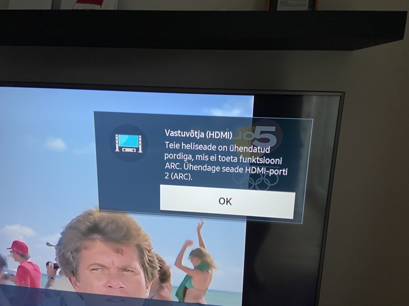

Sai ostetud eelmine september selline odavama otsa 65 tolline Samsungi telekas ning JBL soundbar. Paar kuud oli muretu, kuni üks päev telekat tööle pannes heli pole ning ekraanile tuleb kiri, et heliseade pole ühendanud HDMI ARC pessa jne. Kontrollisin üle kõik - kõik ok, kuidas saakski järsku pesa vahetuda. Pidades süüdlaseks soundbari, viisin selle remonti. Seal hooga vahetati emaplaat ja öeldi, et ok on. Tõin koju - probleem sama. Läksin siis proovisin vanemate juures samasuguse telekaga, kõik toimis. Selge, telekas asi. Helistasin Samsungi, kus tark neiu kaughalduse kaudu HDMI pesadele jms resa tegi (mingi hard factory reset, mida kodus niisama ei tee) ja ülla-ülla, peale seda korras. 4 kuud oli korras, kui sügisel jälle sama jama. Seekord kaughalduse kaudu korda ei saadud ja lepiti remont kokku. Viidi telekas minema ja paari päevaga vahetati emaplaat ning kõik oli ok jälle, kuniks üleeilseni. Laps vaatas hommikul multikaid, kõik ok. Õhtul panen teleka tööle ja hops, jälle sama teade ekraanil.
Vaikselt hakkab see ära tüütama, telekat ka justkui vahetama ei kipu veel, kuna veidi üle aasta vana alles. On kellelgi sarnast probleemi olnud ja teab paremat lahendust, kui pidev Samsungi toe tüütamine või teleka vahetus?

Mitmendas HDMI pesas reaalselt on? Veateade ütleks nagu et HDMI port 2te tahab

Optilist ühendust oled proovinud? Samsungil vist analoog heliväljund puudub sootuks.

mul sarnane kooslus (65'' samsa ja jbl soudbar) optilisega ühendatud ja pole probleeme olnud

No kuule, ma tean, et eeldama peab alati kõige rumalamat aga sel vaid 2 HDMI pesa ongi, millest üks ilusti HDMI ARC nimega. Optilist pole proovinud, kuna ARC ühendus on mugav, et lülitad ja reguleerid kõike teleka puldiga.

Optilise puhul saab ka tv pult kõige juhtimisega hakkama…

Kaabel sama, või erinevat kaablit ka proovinud?

Kolme eri kaablit proovinud, üks neist see, mis soundbariga kaasas oli. Tundub, et peab optilise peale üle minema.

Oleks ka soovitanud teist kaablit proovida, tuttaval see lahendas sarnase olukorra.
Aga muidugi proovi optilist.
PS: Kas seadistasid Soundbar-i ära JBL soundbar setup rakendusega? Tuttaval millegipärast ei näe ühtegi ümberolevat wifit selle rakendusega, kuvab veateadet, et ei leia ühtegi wifit. Kuigi mõlemad 2.4GHz ja 5GHz sagedused olemas, telefoniga ühendab jne.

optiline aitas siis?

Optiline aitas hetkel
