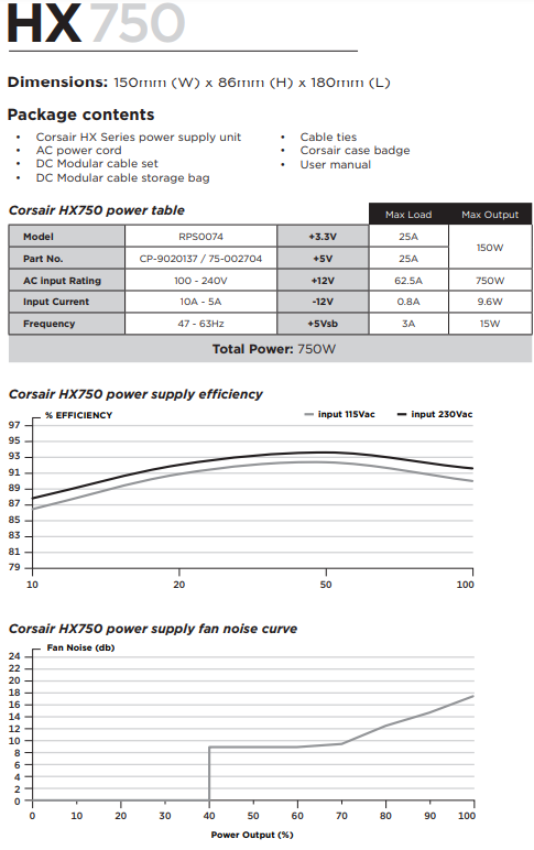

Mõnda aega tagasi hakkas arvuti loadi all aegajalt urisevat diiselmootori häält tegema, muidu oli vaikne. Tuvastasin, et toiteploki ventilaator, käib aeglaselt/vaevaliselt ringi ja hääl on kole.
Täna läks siis olukord selliseks, et viskab mõne aja tagant ventilaatori lärmama ja siis kaob jälle ära, samas kaks arvutis tiksuvat ja kaevandavat 3060ti kaarti võtavad ainult 240w, mis koormus see ikka on. Ning temperatuur on selline, et arvuti põrandal ja põrand päris külm (vana ja kehvasti soojustatud maja). Et teoorias ei tohiks sellel vendil üldse asja olla käima minna..
Mis ma siin oma peaga mõtlen, et vendi saaks vast vahetatud, aga kas see, et too üldse käima tahab minna (kuigi koormust ning temperatuuri justkui eriti ei ole), on mingi muu anomaalia, mille pärast ma peaks muretsema? Või need kaks videokaarti siiski koormavad piisavalt, et ventilaatorit käitada too tahab.

Arvuta kogu PC tarbiv võimsus ja siis vaata seda tabeli:
Ilmselt lihtsalt ventika vahetus lahendab probleemi ära.

pole küll miskity prosest / ja muudest komponentidest kirjutatud, kristallkuulide pealt lugesin, et selle masina voolutarve seinast on sinna 500 kanti. viska wattmeeter vahele, ja vaata ,mis ta sul teeb.
aga 300w pealt speccide järgi võtab vendi taha, seega kõik ok.

See on, kui unesegaselt kirjutama hakata, prose on 5600x ja undama hakkas suvalise kõrvaltegevuse juurest, ei kujutanud lihtsalt ette, et kokkuvõttes ventilaatori lävi ületatud sai, aga järelikult siis.
Egas nüüd pole muud, kui võtan näiteks mingi bequiet-i 140mm ventika (kusagil kapiotsas peaks paar tükki vedelema) ja vahetan olemasolema välja, ainult jootmistööst vist pääsu pole, kuna ventilaatori 3ne juhe on vaja toite kahesele juhtmele vastuvõetavaks teha.

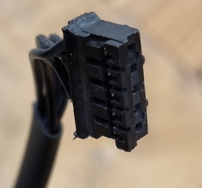

Mul hakkas Thermaltake fan häält tegema madalatel pööretel(PSU DPS G 850w), mõtlesin, et õlitan nagu kasutaja laurx soovitas, aga ei ole seal korke ega auke kus õlitada. Asendaks, aga 5 pinine pistik on ja ei leia kuskilt. icon_rolleyes.gif

Klepsu ikka võtsid ära, pildiltki paistab, et keskel on midagi ümmargust all?
Võtsin, tavaline vormilohk vm.
