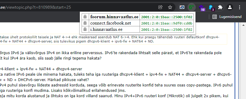

jaakjaak22
HV kasutaja
liitunud: 28.02.2012
| tagasi üles |

jaakjaak22
HV kasutaja
20.12.2021 00:43:16
| netmaster kirjutas: |
Kui IPv6 aadress on sama, siis on 100% kindel, et seda tehti samast masinast ja Delfis sõimajat on suht lihtne kindlaks teha Facebooki konto kaudu. IPv4 puhul on peale NAT'i must auk. Ilma läboitsimist korraldamata ja masinaid konfiskeerimata ei ole võimalik midagi öelda. Sealt tulebki anonüümsuse vahe.
IPv6 puhul otsustab klientseade, mitut IPv6 aadressi ta kasutab ja kui tihti vahetab. Kui ma õigesti mäletan, siis Windowsid kahmasid kohe 4-5tk, macid 2-3 ja linuxilistel saad käsurealt määrata, et vahetagu kasvõi iga 5sek tagant. Tänapäeval vahetavad mõistlikud klientseadmed endal iga wifivõrgu jaoks MAC-aadressi ka, nii et järjest vähem on võimalik neid traceda.
| tsitaat: |
Kasutada sisevõrgus IPv6 ja välisvõrgus IPv4 on ikka eriline perverssus. IPv6'te rakendada lihtsalt selle pärast, et IPv6'te rakendada pole mingit mõtet. Et kui IPv4 ära kaob, siis saab jälle ringi tegema hakata?
Pragu on dhcpv4-klient + ipv4-fw + NAT44 + dhcpv4-server
ja kui täna tahta native IPv6 peale üle minema hakata, tuleks teha iga ruuteriga dhcpv4-klient + ipv4-fw + NAT44 + dhcpv4-server + dhcpv6-klient + ipv6-fw + ND + DHCPv6-server. Märkad pikkuse vahet?
See on dual-stack ehk IPv4+IPv6. Kogu teema on algusest peale sellest olnud, et kaua on siinmail ajani kui klient saab AINULT ipv6-prefixi ja IPv4-only teenused jäävad ka tööle tänu ISP juures NAT64 teenusele, mille maht järjest väheneb ja mida on lihtsam üleval pidada kui terves võrgus topeltstacki. ISP NAT64 koormust on lihtne alla ka viia, piisab pisut koostööst, et Postimees/Delfi Grupid loadbalanceridele IPv6 sisse lülitaks. Ruuterisse jääb ainult dhcpv6-klient prefixi jaoks + assign IPv6-aadress + ipv6-fw (mis teeb allow/deny, mitte kogu pasale NATi). Märkad vahet? Klientseadmed manageerivad ise omale nii palju aadresse ja nii tihti kui tahavad.
Siin on pulkadeks ja piltidega: https://blog.apnic.net/2016/06/09/lets-talk-ipv6-dns64-dnssec/

| Ma olen seda asja mitu korda alustanud ja õhtuks on iga kord villand saanud. Minu IPv4+IPv6 ruuteri konf (Mikrotik) oli julgelt 2x pikem, kui ainult IPv4. Teha seda 10x pole nii hull, aga mul on võrgus üle tuhande ruuteri. |
Ka IPv6-s teed valmis võrguplaani ja selle järgi tükeldad prefixit peenemaks ja jagad minema, mikrotikkudes kasutad dhcpv6-clientis prefix-hint ja ::1 süntaksit ja sellele kleebitakse prefix automaatselt otsa. Saad sama ruuterikonfi laiali kopeerida südamerahuga ja ei mingit topelt-tripelt-kvadripelt-NATimisi, sisevõrkude kattumisi jne.
Pilt ka postile kaasa, mismoodi võiks tulevik välja näha. India, USA ja pool Euroopat on juba klientidele ipv6-only ISPe täis, küll tuleb siinpool ka. Elektrit on ju nüüd vaja kokku hoida, näiteks pannes ruuterid vähem NATi tegema
