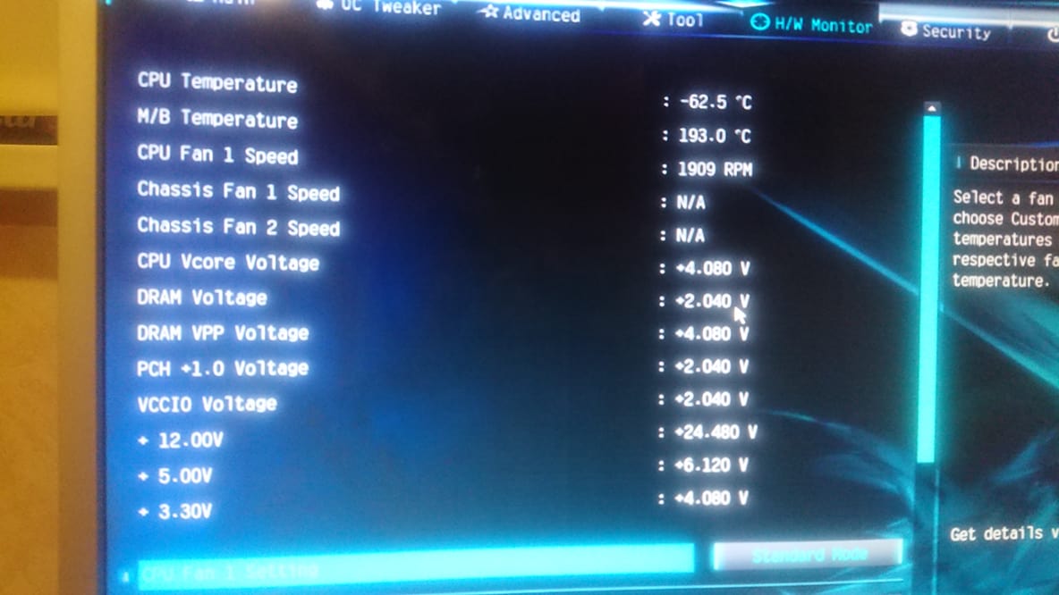

Emaplaadiga toimub miskit müstilist, kaotab ära bios seaded lambist (kell/kuupäev jne). samas võtab pähe ja töötab jälle ilusti. Siis kui biossist hakkasin uurima siis temp ka kuidagi natuke külmavõittu ...
On tehtud biossi uuendused. selle viga ei ole.
Ehk on keegi targem ja oskab öelda mis kamm on ? või kohe see emakas kaugele kaugele visata ?

siin näha mis temppi näitab

Midagi on selle emmega nihu jah...
Temp'id pole ainus asi, mis seal metsas on. Toitepingetel ju kah numbrid absurdsed.

See, et BIOS settingud kaotab viitaks CMOS patarei tühjenemisele. Kas saad selle pinge mõõta/patarei vahetada?
Samas teised asjad ei tohiks nii nihkes olla. See omakorda viitaks, et probleem on kuskil toite ahelas. Üks mõte, mis peast läbi käis - referents pinge ahelas midagi nihkes ja sellepärast kõik muud mõõtmised on paigast ära, kuigi need pinged ise võivad korras olla.
Aga igaks juhuks oleks hea proovida teise PSU-ga kui seda on võtta.
patarei on vahetatud, on ka erinevate PSU-ga proovitud, teeb sama trikke ikka

Sel juhul on külmjoode CMOS toiteahelas. Või on hapu CMOS kivi

Saab ka PCH poolsurnud olla, ossiga vaadata reaalkella kvartsi, aga see on juba kasutajale ilmselt liiga "tuumateadus" icon_smile.gif

Mõlemad vead on üsna rasked kui just kontaktiprobleem pole aku pesas endas. Ühel läpakal oligi CMOS kivi hapu, sell maksis paarkümmend eurot ja kivi vahetati ära (tal muidugi pildi ette võttis aga ülesse ei bootinud). Külmakat kui muidu töötab, ei viitsi keegi otsida.
Kunagi oli võimalus - saab bootloaderisse kirjutada CMOS asenduskoodi - ja vähemalt laeb sätted õieti ülesse. See lahendus on tänagi ehk võimalik, kas just win seda toetab aga vanasti sai

PSU toitepinged on +12V, +5V ja +3,3V (vasakpoolne tulp). Nüüd vaata seda mis BIOS nendest arvab (parempoolsed numbrid) icon_eek.gif icon_lol.gif
Kui see reaalsus oleks, siis peaks see emme juba suitsu ja leeke välja ajama icon_smile.gif

nats mööda jah need numbrid ..
