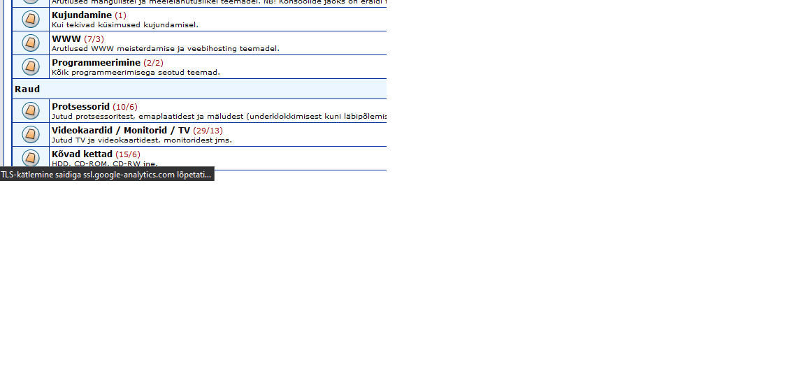

Mul peale FF 95-le uuendamist ilmus vasakusse nurka mingi lisa info, kaob siis ära, kui jõuab lõpuni käidelda. Kuidas sellest lahti saada, häälestise alt mingeid uusi võimalusi küll ei leidnud

goga, See on tavaline. Pigem võid üritada blokkida Google Analytics siis.
Pealegi seda peaks kuvama ainult hetke isegi väikese võrgukiiruse korral.

sedant küll, et tavaline, kuid FF95 puhul on ta mustal taustal ja hakkas kohe häirima, varem oli valgel ja silma ei hakanud
EDIT: tuleb välja et see Google Analytics must taust on seotud teemaga, nimelt mul valitud tume teema. eelmise versiooni FF94 puhul oli ka tume teema, siis oli valgel taustal nüüd peale FF95 üleminekut on Google Analytics mustal taustal
