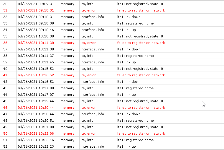

E: APN nimi nüüd õige kuid mured jätkuvad, tänane logi:
Spoiler Spoiler Spoiler
