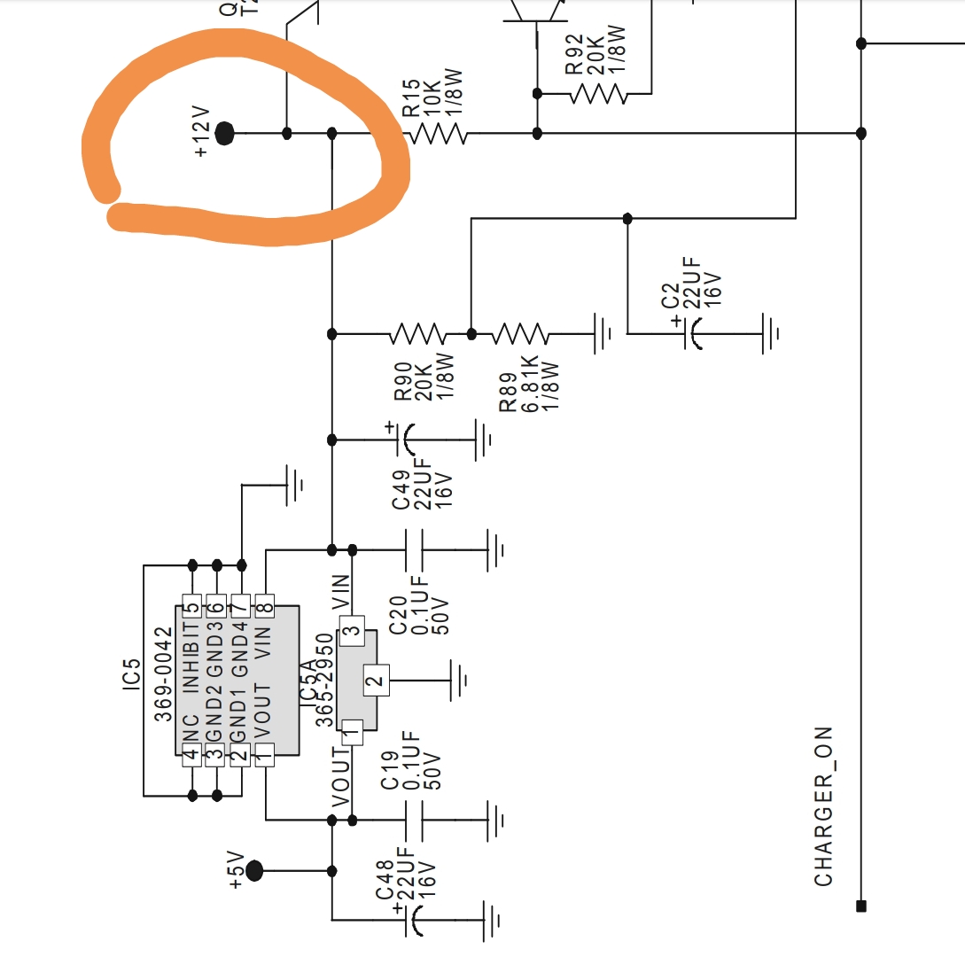

Mul siin üks väiksem UPS - APC Back-UPS CS 325.
Ja huvi oleks upsile külge panna paar 12V väljundit.
Kõige lihtsam oleks muidugi otse aku külge ühendada ja oma pea-aegu 12V sealt kätte saada. Küll aga laadimise ajal võib see pinge seal olla julgelt üle 14V ja tühjenedes võib see olla oluliselt allpool 12V.
Aku ja pesa vahele võib siis panna väikese step up/down konverteri ploki, mis siis suures vahemikus sisendpinge puhul annab välja alati stabiilsed 12V.
Aga enne, kui kõike seda leiutama hakata, tahaks aru saada, äkki sel upsil jookseb kuskil juba stabiliseeritud 12V sees? Panen kaasa skeemi, mis peaks olema sarnase ups'i oma.
Ma ise pole nii pädev taga ajama mööda skeeme, ehk keegi saab abiks olla?
Kui plaadi pealt leiaks 12V, siis tõenäoliselt pole endal vaja midagi vahele ehitada. (v.a. väike kaitse igaks juhuks) Lisaks, kui ups välja lülitada, siis plaadi pealt ilmselt kaoks ka 12V ära, mis oleks ka eelistatud käitumine. (Erinevalt otse akuklemmide külge ühendamisest)
Ehk keegi oskab miskit välja tuua, kust ja mida uurida? Ma veidi ise pelgan liiga suure hooga sees ringi toimetamast testriga samal ajal, kui pill töötab, kuna korralik 220V on seal ka olemas... _________________ Progemisest: https://byteaether.github.io/

Peab välja otsima pcb-l ja siis uurid, kas see jääb kui ups => off. _________________ Hobielektroonik. Parandan katki läinud elektroonikat.

maxfox04, ma pole liiga suur professionaal, seega väike küsimus - kas kuskil seal ümber midagi indikeerib ka, kui palju voolu võiks sealt "röövida"?
Kui üldinfot lugeda upsi enda kohta, siis 7Ah aku laeb ta täis ~6 tunniga, mis annab laadimisvooluks veidi üle 1 ampri. Kas märgitud 12V liinilt võiks ka amper-kaks välja rebida? Või mida ma saaks ehk uurida või kontrollida, et see info teada saada? _________________ Progemisest: https://byteaether.github.io/
Seisab keldris vana 386-486-Pentium1? Räägime! Ehk saan vanakesele uue elu anda.
Selleks peab vb natuke "revers engineering" teha ja vaadata, kuskohast see "puhas" +12V tuleb. Mingi stabilisaator vms ja selle andmete põhjal saab vastuse mis koormuseks ta suuteline on. Aga pane kirja ka oma seadmete nõuded, mida tahad toita, vb kokku tuleb suht suur number, mis kohe ei sobi selle variandiga. Ideeliselt The_Boss-l on õigus, sest enamus seadmeid teevad sisend pingest oma vajalik pinge (tavaliselt 5v, 3.3v, 1.8v jne), kuid mul oli juhus, kus üks wifi ruuter jooksis aeg ajalt kokku vale adapteri pärast, peale vahetamist töötas stabiilselt (kuigi mõlemad olid 12v, üks 1A teine 2A, seade tahtis 12v 1A). _________________ Hobielektroonik. Parandan katki läinud elektroonikat.

Aega on kõvasti mööda läinud ja sellega seoses läksin hetkel väga lihtsat teed pidi.
Võtsin 12V buck-boost mooduli, mis nii ülepinge kui alapinge korral väljundisse annab alati täpselt 12V. Tal on enable-pin ka olemas, mille saab kasvõi power led'iga vmt ühendada, kui soovi on. (pole seda hetkel teinud, seega väljalülitatuna on mingi väike pidev tarbimine akul taga) Moodul ise istub otse aku otsas.
Hetkel täitsa okei. Võib-olla pole mõtet alati liiga üle mõelda. _________________ Progemisest: https://byteaether.github.io/
