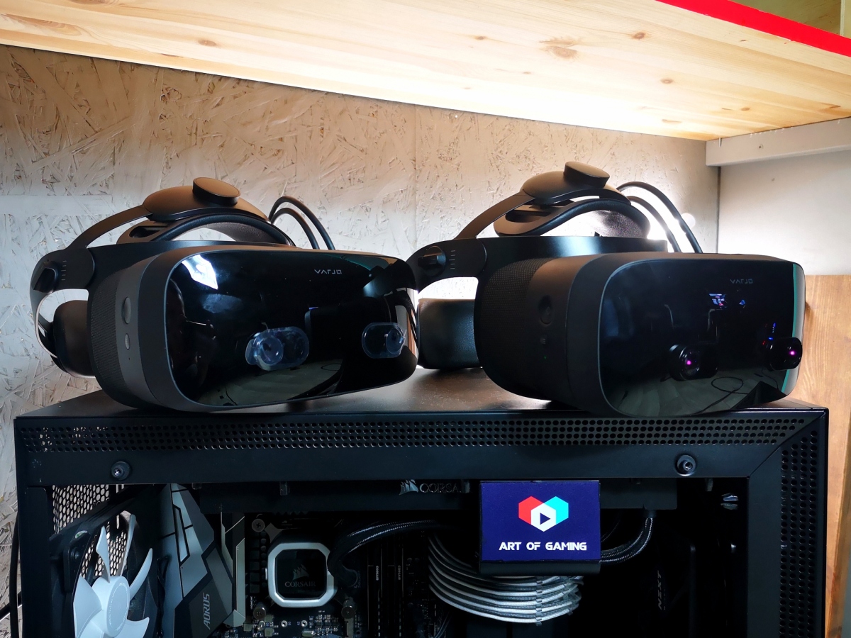

Olles proovinud, kasutanud ja omanud lugematul hulgal virtuaalreaalsuse prille ja omades ennem Varjo saamist Valve Index prille, siis võin tõdeda, et Varjo on oma sõna öelnud – hetkel sellest paremat VR-prilli ei ole. Ja mis hinnaga?! Et aru saada nende prillide võimekusest, tehnilistest omadustest ja neid täiel rinnal ka kasutada, selleks on vaja aega ja aega meil õnneks oli.

Need läätsed on in-house läätsed ja mitte Fresnel läätsed. Need on spherical läätsed, mis õnneks on peale Warpi tekitamise perfektsed selles mõttes, et need ei tekita godrays efekte, ei ole mura-t, ei mittemingisgust defekti, mis tavaliselt esineb Frensel läätsetega. Vaateväli ehk sweespot on nendega suur. Ütleme nii, et 90% on pilt selge, siis alles tekib mingi udune äär. Näiteks HP Reverb G2 võrreldes palju suurem sweetspot. Prilli sisene vaateväli minu mõõtmiste järgi kuskil 96-97 kraadi koos standard näokattega. Tootja reklaamib küll 115 kraadi, aga ilmselt on see siis diagonaal. Kui näokate ära võtta (mis tuleb ära sama lihtsalt krõpsudega nagu oli vana HTC Vive-l), siis saab selle isegi 110 kraadi ligi, mis juba umbes sama nagu Valve Indexil. Kusjuures seda saab kanda ilma näokatteta ka, aga siis ainult rahulikke mänge mängides. Näiteks sõidusimulatsioon kus ei pea hüppama ja kargama. Vertikaalne vaateväli on aga väiksem kui Valve Indexil, aga sellega harjub ära.
Ütleme nii, et kui õigesti endale see prill pähe panna, siis koos näokattega väga seda vahet horisontaalses vaatevälja osas ei tunneta võrreldes Valve Indexiga, vahe on kasutatedes väike. HTC Vivest jällegi üsna palju suurem, mis minu arvates oli liiga väike. Probleemsem on natuke vertikaalne vaateväli, aga sellega harjub ära, sest ilus pilt võtab au ja kuulsuse enda peale ja sa lihtsalt naudid seda, sest nagu ma eelnevalt mainisin, siis selge ja puhas sweetspot on nende läätsetega suur ja see korvab need puudused. Seega vaateväli on nii ja naa, võime üldiselt rahule jääda.

bionic Display kasutuse otstarve on lihtne ja loogiline, näha peendetaile selgelt, mis siiani VRs olemata oli. Nüüd ei ole vaja aimata, et kas tahhomeeter näitab numbreid või mis numbreid. Näiteks.
Kui sa nüüd hoolikalt ülevaate läbi loed, mida sa muidugi vist ei teinud, siis on mul need vastused olemas. Ainuke, mis puudu, bionic Display reso, aga see polegi ehk nii oluline kui et, PPD on 71, mis räägib juba enda eest icon_wink.gif

See bionic Display on eraldi ekraan, mis on eespool põhiekraani. Kuidas täpsemalt see nii hästi kokku sulandub, ma ei tea, aga eraldiseisev ekraan see on, mis paraku läheb tööle ainult siis kui on tarkvara arendaja poolt programmeeritud nii, et see peaks töötama. Minu arust on see natuke imelik, et miks ei võiks see automaatselt koguaeg töötada, aga who knows, mis see põhjuseks on. Õnneks tehakse juba koostöö selle nimel, et nõutumad mängud ja simulatsioonid saaksid vastava uuenduse. Minu isiklik soov on Assetto Corsa ja MFS 2020, millega juba tegeletakse.

Kui Varjo töötab ka bionic display, siis Xtal on eilse päeva tehnoloogia, jääb selgusele ja teravuselt alla, aga ilma selleta on neil enam vähem sama teravus. Vaateväli küll xtalil laiem, aga see kobakas suurus on kuradima häiriv. Kui just ainult sõidu- või lennusimulatsiooni ainult teha, siis elab üle. Siis kui mina seda proovisin oli seal ka scaling probleem, mis tähendab, et kõik tundusid seal olevat väiksemas mõõtmes kui peaks olema. Ei tea kas nad on selle parandanud või mitte. Praegu on kokkuvõttes Varjo minu jaoks parem valik ja hind ka meeldivam.
