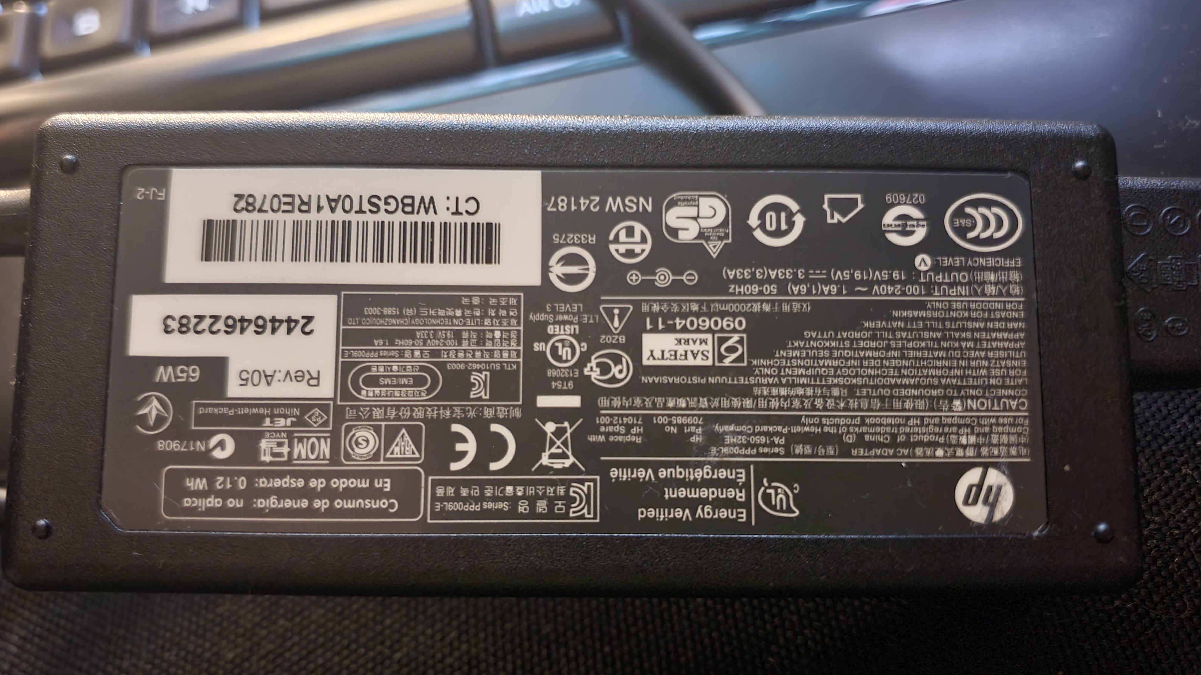

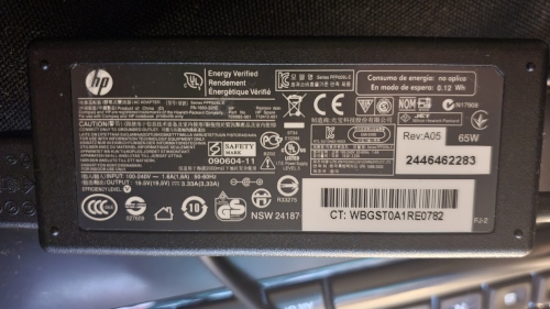

sõnum 30.08.2021 09:06:15 vasta tsitaadiga
Pole hetkel masina juures, aga selline klots

sõnum 30.08.2021 09:58:45 vasta tsitaadiga
laurx, mhm, G3 ja edasi on blue tip.

mina Artjom kirjutas:
Kui see sinise ümmarguse otsaga laadija, siis kontrolli ka, et nõel pistikus poleks poleks viga saanud. Päris mitmeid laadijaid pidanud välja vahetama, sest nurga all pistikut pesasse toppides on nõel viltu litsutud.

sõnum 30.08.2021 17:57:41 vasta tsitaadiga
Otsad korras, midagi kõver pole.
