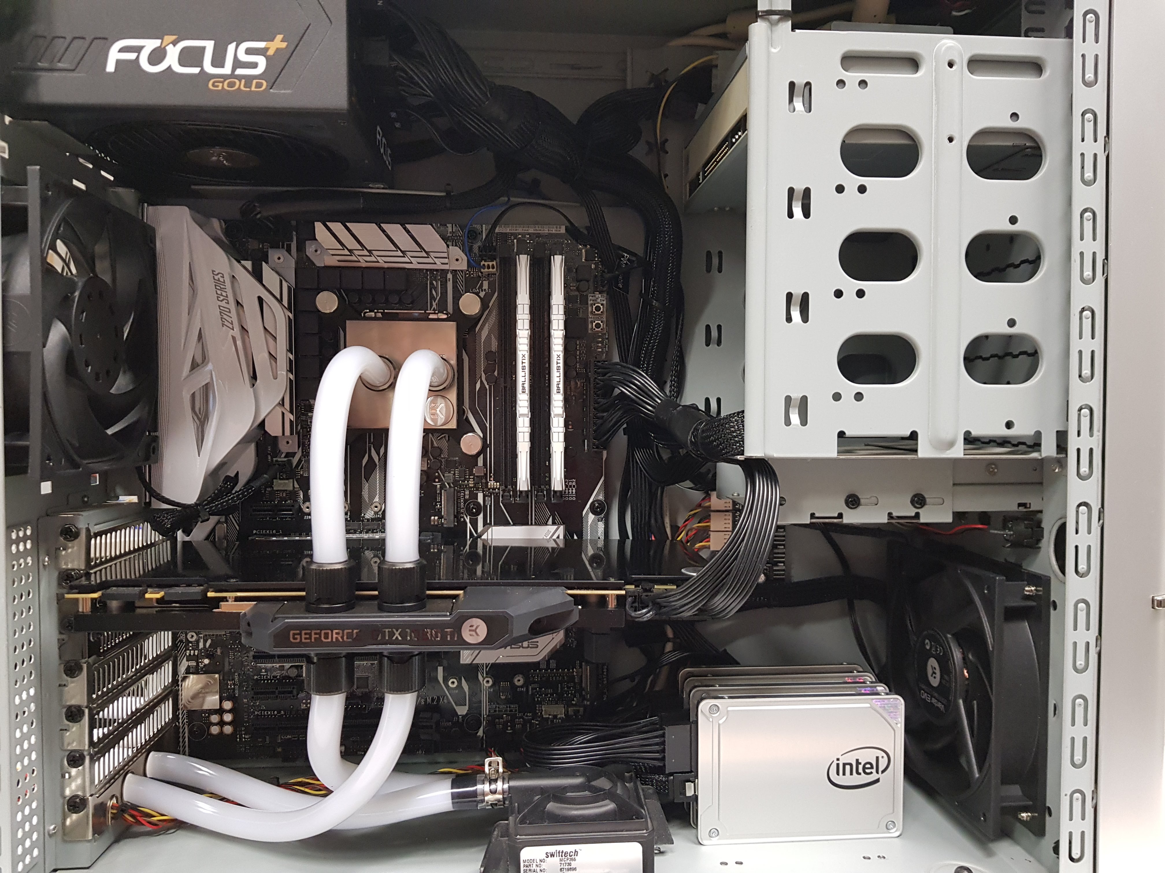

https://www.ekwb.com/blog/parallel-vs-serial-loop-why-choose-one-over-the-other/
On keegi testinud oma kastis palju sama setupi puhul tempi vahet tuleb? Pole varem paraleelselt proovinud, saaks way cleanimalt vedada vollad, see paar kraadi ei tapa vast cpu + gpu kokku seal 500w juures kui prose stockis 430 + 65 siis

pots4t4j4 kirjutas:
peal I5-6600K ja 1080ti idles on maksimaalselt 10C vahet, mängimisel on mingi 5-7C jahutab 360 radikas 30mm
Kommentaarid: 165 loe/lisa Kasutajad arvavad:  :: 0 :: 0 :: 140

pots4t4j4 kirjutas:
Krt 10c on palju ma lootsin 2c piirduda.
prosel ja videokaardil on kuumapaketid erinevad, äkki kui panna rohkem radikad saavutad.
