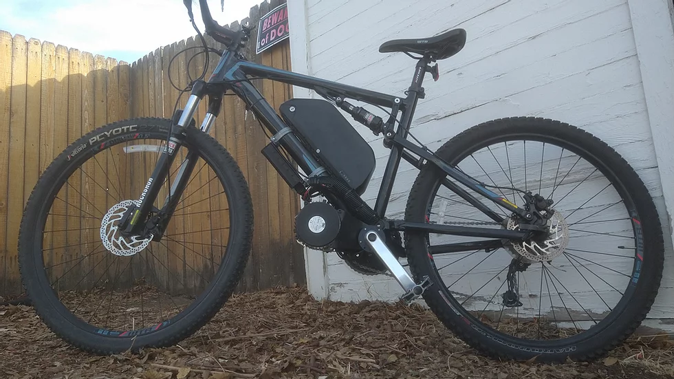

Pakun tööd ja väärilist tasu, kes mulle elektrijalgratta ehitab.
Oluline on asukoht. Elan Tartus. Tallinna ja Pärnu satun harva. Korra aastas ilmselt vaja ka hooldust või remonti teostada, seega töömees võiks pigem Tartu lähedal eldada.
Kiiret otseselt pole, detailid räägib läbi PS või telefoni teel.
Pilt on illustratiivne.
Ohoo, see on juba peaaegu nagu "otsin naist / meest" kuulutus.
Alustuseks tasub mõelda, MILLEKS seda elektripunnvõrri soovitakse. Kas mingi täisvedrustusega maastikuratast, millega kord kuus kuskil metsas kõvatada või hoopis mõnda maanteesõidupilli rahulikumaks kulgemiseks jne.
Kui seda pildil olevat vidinat vaadata, siis esimene asi mis silma torkab on halb raamikuju ja see hale akukäkats seal. Keskjooksumootor ei tundu just ka väga pikaealine lahendus olevat...

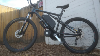

puer kirjutas:
