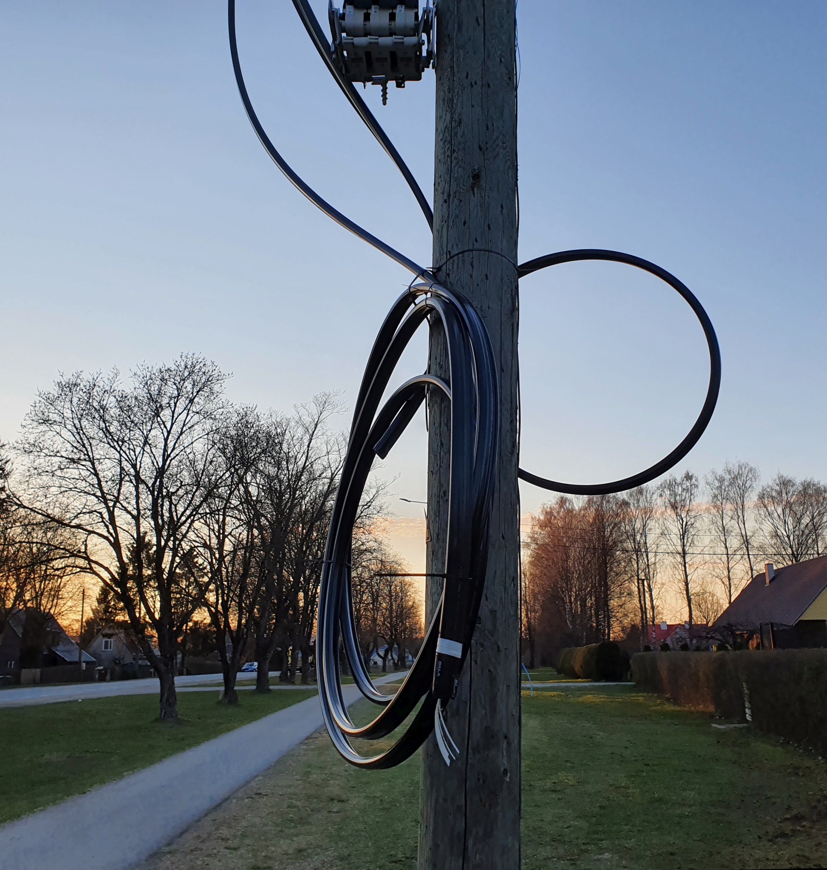

ants40 kirjutas:
Huvitav, et sinu kandis on selliselt otsad välja jäetud. Minu kandis tõmmati teibiga ots kinni ikka.
Nüüdseks on osadele postidele ilusti see pisike kilp pandud.
Ma ei tea kas Enefit kontrollib oma hankevõitja töid ka aga meie kandis kohati panid see kaabel postidele, mis on mõnusalt kreenis ja vajaks imo vahetust.
Teine imelik asi on see, et meie maja hoovis on üks post, mida meie maja rahvas kohe kindlasti kunagi ei ole maasse pannud aga mis siis ilmselt seaduslikult kuulub majale aga kaabel toodi ainult tänaval oleva postini ja sealt mingi moodi on vaja see lohistada nüüd kortermajja. Eks ole näha mis geniaalse lahenduse peale nad tulevad.
Lihtsam oleks olnud otse tulla hoovis oleva elektripostini ja sealt saab juba maja külge. icon_biggrin.gif
