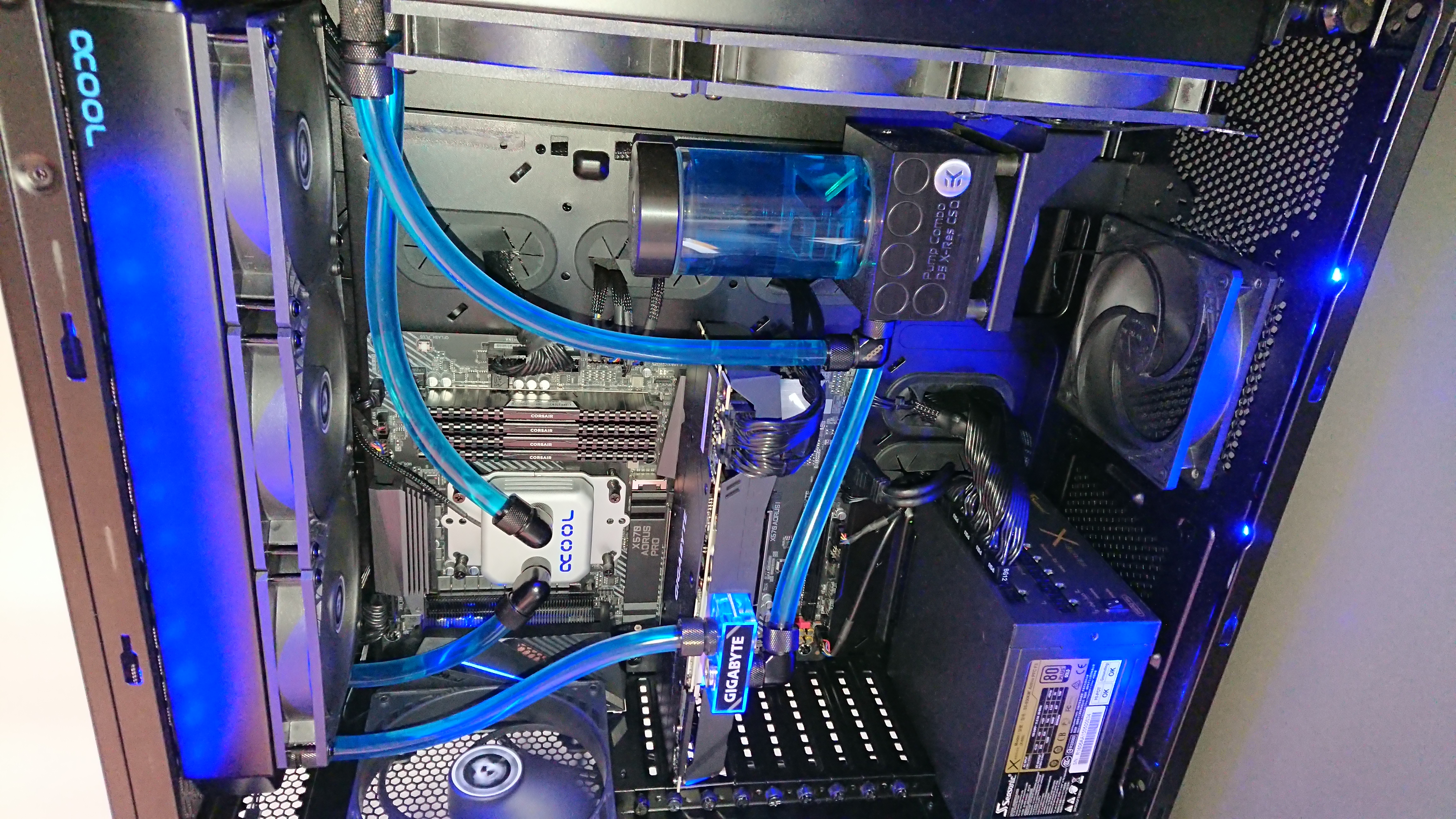

Kui pereelu hakkad elama siis mingi hetk saad aru, et enam pole "minu" pind vaid kõik on "meie" pinnad ning full tower jätab liiga kohmaka mulje toas. Parem küsimus on, et kas sinna "tikutopsi" on ikka vaja vesijahutust aretada, puhtalt praktiliselt mõeldes.
Kuid selle NR200 postituse eesmärk oli jagada ka kogemust ning õpitut sinna ehitamisel, kuid õhtul ei jaksanud seda kõike veel lahti kirjutada aga kokkuvõte:
Alphacooli DC-LT 2600 + Eisstation 40 on üks suurepärane kombo oma kompaktsuselt, vaiksuselt ja võimekuselt.

Sain siis mingi aeg tagasi oma süsteemi kokku, läksin natuke kergema vastupanu teed ja võtsin Alphacooli komplekti 360mm radikaga. Kokkupanemine läks ladusamalt, kui ootasin.

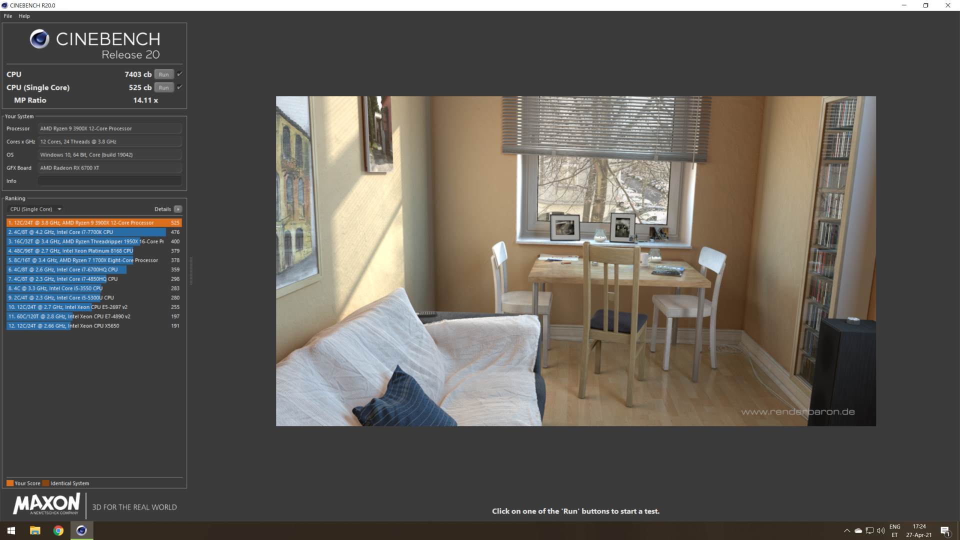

Kraken X62 AIO'ga võrreldes on CPU max temperatuurid ca 4c madalamad (lasin 25min CB 20 järjest, AIO'ga 20min- tean ei ole päris Prime95 vms). Skoorid olid AIO'ga võrreldes samuti veidi kõrgemad ning ei vähenenud iga järgneva run'iga nii palju. Kõige rohkem on mind selle ise kokkupandud süsteemi juures üllatanud vaikus, eriti see et pumpa pole üldse kuulda, koormuse all oli X62 kindlasti lärmakam (idles mõlemad väga vaiksed).
CB's sain üksiku testiga ka 7400p kätte nüüd (see ei olnud eesmärk omaette):
Spoiler Spoiler Spoiler
Igatahes praegu sai kihk rahuldatud, kuid kes teab võib-olla lisan mingi aeg GPU ka ringesse.
