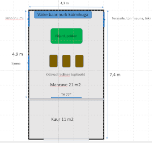

Tegin pildi korda. Minu mõte on selline, et diivanit saaks nihutada vastavalt vajadusele. Kui on kino või arvutimängud, siis piljardilaua kõrvale ja kui on piljard/pokker/lauamängud, siis saaks diivani ära sõita ekraaniga seina äärde. Spetsiaalseid toole ei plaani sinna tuppa. Elutoas on 8 korralikku tooli, mida saab vastavalt vajadusele kolida ühest toast teise. Ekraani suuruse osas ei ole veel otsustanud. PM on juba olemas ka üks 65" LG CX telekas. Hetkel elutoas, aga kaalun ka selle mancave kolimist, kui projektori majandus liiga keeruliseks osutub. (kuigi ega abikaasa ka elutuppa väga enam vana 55" Samsungi ei taha icon_biggrin.gif).
Ma tahaksin alustada päris nullist, ehk siis esimese asjana oleks vaja kaablid seintesse freesida. Üritan aru saada, kas piisava atmos efekti saaks kätte ka nende alt lakke peegeldavate kõlaritega või oleks ikka lae alla ka kõlareid vaja?

Iseendast oleks üks variant veel teha pokker/piljard/söögilaud elutuppa. Need fusion lauad on päris kenad (https://www.inkodu.ee/c_pildid/artiklid/3142/454812176.jpg) ja ma arvan, et õnnestuks abikaasale auk pähe küll rääkida. Aga sellega on see häda, et elutuba on magamistubade kõrval ja kui meil pidu korralikult käima läheb, siis kestab ikka hommikuni. Magamistubades võiksid väiksemad ja nõrgemad normaalselt tududa saada. Mancave on justkui piisavalt eraldi, et seal saaks normaalselt muusikat lasta.
Sellise konfiga saaks teha 16 ruudusest toast üsna korraliku kodukino. Peab veel mõtlema ja kaaluma, kuidas saaks hea....

Tänud kõigile senise tagasiside eest! Minu eelmised plaanid läksid kõik vett vedama. Mulle kanti maja ettemaks tagasi ja teatati, et me ei müügi. Selle peale jäin koroonasse ja olin ise ka 3 nädalat outis.
Nüüd juba uued plaanid. Mul on üks 32 m2 garaaž. Eluruumide ja garaaži vahel on saunakompleks. Ehk siis nüüd on mul ideealne toorik. Plaan on garaaži ehitada vahesein, et mul oleks väike place kuhu muruniidukid, rattad, varurehvid jms soga panna. Ülejäänust saab mancave. Seinad on 30 cm fibo, seestpoolt viimistlemata väljastpoolt ja katus soojustatud. Mul on nüüd täiesti vabad käed, kuidas oma ruumi teha, isegi WAF probleemi ei ole icon_smile.gif.

Lisasin esimesse posti käsitsi joonistatud plaani. Uste ikoonid said väga imelikud, palun neid ignoreerida. Pildil on asjade ja ruumi proportsioonid välja arvutatud ja enam-vähem õiged.

esimene asi seda skeemi vaadates, mis pähe tuli...ohhoo, kui ideaalne võimalus võtta kasutusele IB/OB sub(id). kui mina seda ruumi omale ehitaks siis see oleks esimene ja kindel disainiotsus icon_biggrin.gif aga teemaalgataja, olles juba ostnud suure raha eest uhke boxed sub'i, ei taha sellest mõttest ilmselt midagi kuulda icon_razz.gif
teine asi, mis kohe selge oli on see, et kui sa paned end sinna ruumi istuma kas täpselt keskele või siis parimal juhul peaaegu täpselt keskele siis suurele osale bassist võib lehvitada nägemist! siin ei aita väga ka see, et kasutusel on 15 tolline slotiga sub sest 1) probleem pole mitte lihtsalt selles, et teatud sagedusvahemik kaob täiesti ära vaid lisaks ka selles, et sub'i frequency response kuulamiskohas tuleb vägagi üles-alla hüplik. pakun, et vabalt kuni 20db kõikumisega. isegi kui üritada seda kuidagi EQ'da siis sealt head tulemust ei saa.
seega, ainuke mõistlik lahendus oleks diivan panna kuskile 1/4 kuni max 1/3 kaugusele otsaseinast pikema seina suhtes. üks igati mõistlik viis seda teha oleks too baaririiul jätta diivanite taha, siis väike käiguvahe ning selle käiguvahe ette kohe siis istumine. nii saab ka surrondikad veel täitsa mõistlikult paigutada. miinus on muidugi see, et televusser tuleb sellisel juhul kuskile poolenisti keset tuba püsti lüüa. aga kuna tegu on anyway ju AINULT entertainment ruumiga siis ma ei näe siin väga probleemi.
plussiks on jälle see, et kõigi esikõlarite ümber jääb väga kenasti ruumi 360 ümber kõlarite, mis tegelikult mõjub helile väga hästi. miinuseks jälle see, et nad on justkui keset tuba.
kui aga siiski ehitada ruumi kaheks jagava seina sisse keskele näiteks 2 sub'i elementi ehk kasutada ära infinite baffle siis võibolla pääseks sellest teleka ruumi keskele paigutamisest. mõistlik on muigugi sellegipoolest siis istuda teleka/subi seinale pigem lähemale.
muude kõlarite ehk igasuguste atmoste ja seina sisse ehitamisega on nii, et kui seda juba kord teha siis tuleks teha korralikult ehk ehitada kõlarite esipaneelid seinaga ilusti flush. ülitäpne suunamine ja nurga alla sättimine (et tweeter täpselt kõrva oleks sihitud) ei ole nende tagumiste ja efektikõlarite puhul absoluutselt oluline, seega selle pärast ei pea küll pead vaevama
mis pilti puudutab siis juhul kui sul on anyway juba olemas 65" OLED siis ma tõmbaks selle koha peal kriipsu lõplikult alla. mitte mingit pointi pole hakata seda asendama projektoriga või sinna enam proje lisama. ma isegi väidaks, et suuremat telekat pole reaalselt tegelikult tarvis. nagu iga AV guru teab siis tegelikult ei oma mingit tähtsust mitte pildi suurus, vaid vaatenurk. 65" pildiga saavutab juba väga hea vaatenurga ja ei pea enam üldse istuma kõrvupidi esikõlarites...ühtlasi saab päris edukalt ka 2 või isegi 3kesi seda pilti vaadata...piisavalt lähedalt. projektori pilt võrreldes OLED ekraaniga ei kannata ikkagi mitte mingisugust kriitikat. üks on "cant get any better" ja teine on "only kinda good if you have full matte black walls and ceiling" icon_biggrin.gif mitte, et suur proje pilt ei oleks äge aga kõik muu jääb tugevalt alla OLEDile

Aitäh Wiltz! Põhimõtteliselt ma lugesin Sinu jutust välja, et kiidad heaks integreeritud kõlarid. See on väga hea, sest mulle endale on see mõte väga meeldima hakanud. Telekat ma tahaksin kindlasti panna seina peale. Ehk siis selle bassiga peaks siis tegema nii nagu teha saab.
Ma täpsustan nii palju, et ma veel ei ole selle ruumi tarbeks mitte ühtegi asja ostnud ja mitte midagi kivisse raiunud (olemas olev tehnika on praegu kasutusel elutoas ja kuigi mancave valmimisel ei ole enam suurt vajadust elutoas müdistada, ei küsi ta seal edaspidi ka süüa). Hetkel käib veel kogu planeerimine paberi peal. Kui siin plaanid paika saavad, siis tuleb hakata hinnapakkumisi võtma.
Klipsch R-115SW - Selle ma sain üldse segaastel asjaoludel 250 € eest. Tehniliselt on ta 100% korras, aga eelmise omaniku järelkasv oli selle külgedel ja peal vähe mänguasjadega hullanud ja välimuses on mõned kriipsud kraapsud. Peale nende kraapsude parandust saaks ma selle kindlasti kallimalt maha müüa kui ise ostsin. Aga see kast ise müdistab väga vahvasti, mul pole kunagi nii vihast SW olnud.
Ütleme, et lakke lähevad heliisolatsiooni plaadid ja põrandale vaip, aga mis oleks mõistlik seinakatte materjal? Mulle endale tundub, et ehk oleks mõistlik visata seina 5 cm villa, aga mida panna selle peale?

Integreeritud kõlarid on heli mõttes head jah, muidugi see lahendus on jälle keerulisem ja mahukam teostada. muid otseseid miinuseid sellel mumeelest ei ole. kuigi kõlareid välja vahetada oleks küll pisut keeruline...aga seda pole samas nagu erilist vajadust teha efektikõlarite puhul icon_biggrin.gif
Klipsu woofri puhul muide saaks väga edukalt ära kasutada sellesse integreeritud võimendit ka IB sub'i elementide toitmisel, mis on siis vaheseina sisse paigaldatud. Aga jah, eks sul lihtsam on proovida, mis selle komplektse kastiga teha annab. Ega ta halb asi ei ole jah, ma lihtsalt arvan, et sinna toa keskele istudes sa ei saa mitte mingisugust bass response'i selle kastiga. aga who knows, võibolla kui otse tooli taha poetad siis saad ka. seal muidugi tekivad ilmselt omad probleemid sellise asetusega...aga noh ega perfect worldi enamasti ei olegi olemas. samas isegi kui saad mingi ime vedamise läbi enamvähem okei bassiriba kätte siis room gainist tuleb ikkagi suu puhtaks pühkida toa keskel istudes. mis tähendab omakorda jällegi seda, et suurt üle 100db sa sellest subist madalsagedustel kätte ei saa. miinimum 105 võiks tegelikult saada, kino vaatamise puhul sellistes tingimustes, kus kõik muu on väga vingeks tehtud.
Ma soovitaks väga soojalt sul otsaseinad teha korraliku absorberiga ära. Mingid kihid erineva tihedusega bassi ja ka pisut kõrgemaid sagedusi neelavaid materjale. kogupaksusega näiteks 5-10cm
Külgseinte puhul ma väga ei villataks. kinoruumi ei ole minumeelest mõistlik täielikuks "munaresti kambriks" pehmendada, teatav kajategur võiks siiski säilida. Aga arvesta, et kui kuskile villa või midagi taolist paned siis peaksid selle katte jätma igati liikuva. Kui sinna peale jäigad paneelid paned siis on efekt suht olematu.

Igasugused augustatud asjad võivad toimida jah, lihtsalt kipsplaat villa peale laduda ja "tavalist" seina ehitada ei anna mingit effekti. või noh, võib anda väga madala bassi absorberi effekti kui jätta see sinna seina suht lapendama ja kuidagi arvutada välja, mis selle resonantssagedus tuleb.
Mis nö. viimistlust puudutab siis erinevate kangastega on ju võimalik seinu katta üsna lihtsalt, vajadusel ka nii, et seal all on otse kas mingi vill või mis ignes muu asi.
mis wiltzi unistusi puudutab siis ma oleksin pannud sinna kuuri seina sisse ilmselt näiteks 2x15" high excursion driverid. midagi sellist 15mm Xmax, et saaks üsna kenasti madalaid esitada kasvõi 20hz'ni välja. vabalthingav bassielement on ikka teine teema jah, ei igatse tõesti seda kastisoundi ja compressionit icon_biggrin.gif

Kanalit õnneks ei ole ja maavärinaid ei ole ka vaja tekitama hakata icon_smile.gif.
Kuulge, aga plaan hakkab nüüd küpsema 7.2.1 või 7.2.2 atmos. Leppisin siin Valiheli bossiga ka vähe konsultatsiooni kokku ja peale seda küsin temalt hinnapakkumise. Esialgu ostaksin integreeritavad:
keskkõll: https://de.klipsch.com/products/pro-25rw-lcr - 450 €
külgmised ja tagumised: 4x: https://de.klipsch.com/products/pro-16rw - 1500 €
Lakke: 2 x: https://de.klipsch.com/products/pro-16rc - 750 €
Laekinnitused 2x https://www.klipsch.com/products/ik-650-c-ii-install-kit
Seinakinnitused 4x https://www.klipsch.com/products/ik-650-w-ii-install-kit
Keskele kinnitus 1x https://www.klipsch.com/products/ik-502-w-ii-install-kit
Lisaks kasutaksin oma olemasolevaid:
Denon 1611 (see on 5.1 ress, ühendan niipalju kui väljundeid olemas on ja esimesel võimalusel vahetan Onkyo full hdmi 2.1 ressi vastu )
Ajutised esimesed: 2x Klipsch RF-52
SW: Klipsch R-115SW
Otsaseintesse siis kõva helisummutus: pigimatt, 5 cm villa ja mingi helisummutava efektiga plaat peale? Külgseinad võivad minu poolest siis jääda ka Fibo, see on piisavalt poorne ja ebatasane. Ma lihtsalt teeks vuugid ilusaks ja värviks ta tumehalliks või midagi sellist. Maha vaip ja lakke helisummutavad plaadid.
Kui kõik need asjad on tehtud ja tunnen, et midagi on puudu, siis katsun Wiltz´iga kokku leppida, et ehk on ta mingi raha eest nõus tulema appi mõõtma ja seadistama. Kui on selge, et SW ja esimesi torne jääb väheks, siis saaksime plaani pidada lahtiste woofrite osas.
Üldiselt see IB/OB woofrite teema on nii suur ja minu jaoks nii uus, et see ajab täitsa pea sassi. Põhiliselt justkui sain aru, et enamasti tehakse need nii, et nad asendavad üldse esikõlareid. Ehk siis full range speakeritena. Umbes nagu selles teemas on tehtud https://www.audiocircle.com/index.php?topic=114063.0. Minu jaoks on natuke arusaamatu, et kuidas nende sound siis kokku aetakse ülejäänud Atmos kõlarite soundiga. Ehk et kuidas saavutatakse mõistlik tervik? Ilmselgelt ei piisa selliste suurte mölakate liigutamiseks enam AV ressiiverist ja vaja on neile mingit spetsiaalset võimendit, ilmselt siis esikanalite pre-outiga ressi taha. Ühesõnaga liiga keeruline probleem ühele maakale üksinda lahendamiseks.
