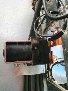

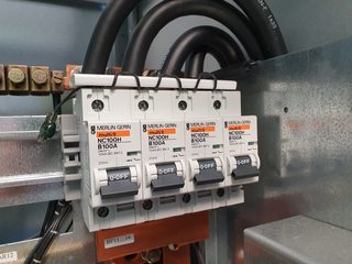

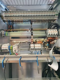

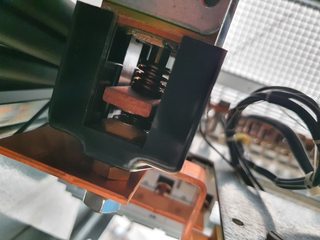

raitl kirjutas:
Sinised on siis sisendid alaldist ja jämed mustad juhtmed akupakkidest. Ülemine rivi väljundid.
Ja uuemal seadmel sellised, neli vasakul on akult ja paremad väljundid.
Kommentaarid: 152 loe/lisa Kasutajad arvavad:  :: 1 :: 1 :: 133

KillFrenzy, tänud thumbs_up.gif Pilt sai palju selgemaks

Ahjaa, alaldite ja akukaitsmete vahel on kontaktor ka.
