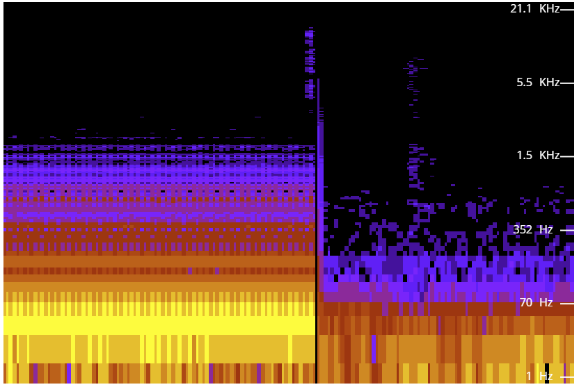

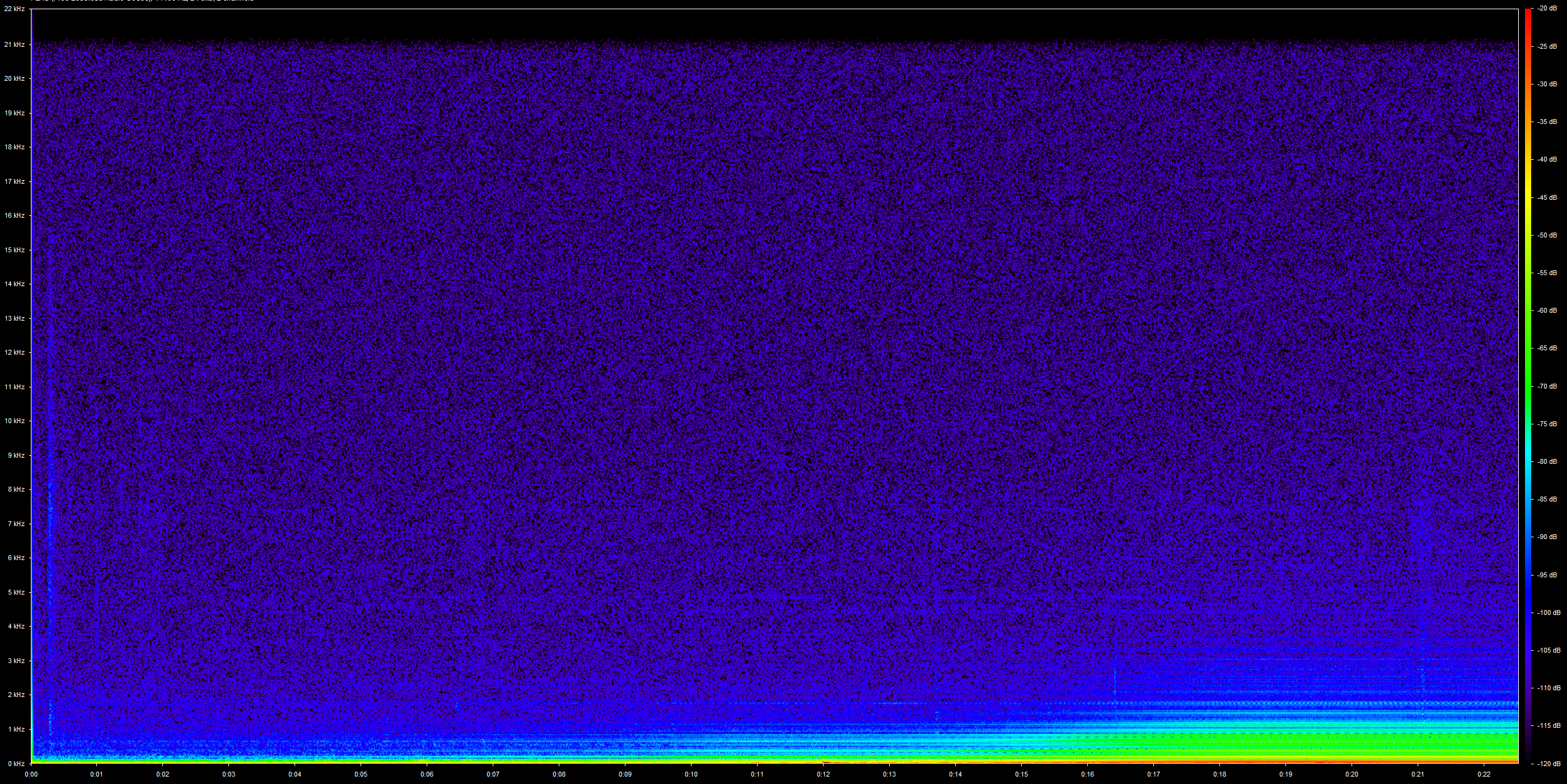

Kas Eestis kuskilt EMF mõõtjat ka rentida saab? Mikrofon nüüd boom armi küljes ning lauast poole meetri kõrgusel... endiselt ümiseb kuigi mitte nii tugevalt kui täitsa laua kohal. Uskumatult tugev EMF väli. Nädalavahetusel üritan toiteplokki nihutada, aga kardan, et seegi ei lahenda täielikult probleemi.
lindistasin ka enamvähem vaikses toas seda üminat ning lasin spektogrammidest läbi, pildid näha:
esimesel pildil on kõrvutatud kõige räigemat üminat otse laua vastas ning nö rahuldavat müra, millega võiksin isegi leppida.
teisel pildil siis speki spektrogramm, kus häiriv müra väga kitsasse sagedusvahemikku surutud (rahuldavast mürast kuni räige mürani).
