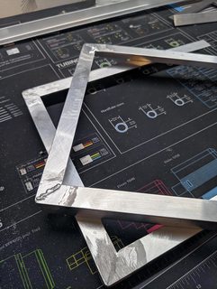

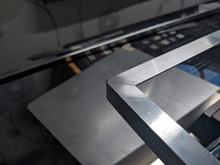

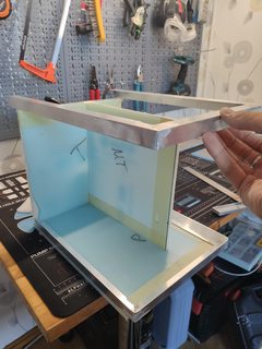

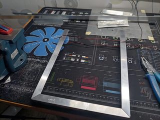

Klaaspaneele hoiavad koos kaks U kujulist alumiinium L- profiilist tehtud raami.

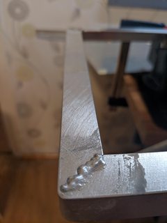

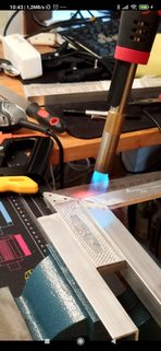

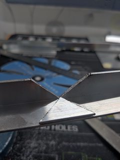

Kuna TIG-keevitusega mul kogemus praktiliselt puudub siis sai proovitud alumiiniumi jootmist.
Mõeldud-tehtud, ostsin MAPP gaasi põleti ja alumiiniumi jootmisvardad. Esimesed katsetused läksid kahjuks otse prügikasti, aga õnneks on tooraine suhteliselt soodne.
Peale mõningast testimist ja katsetamist suutsin toota kaks rahuldava kvaliteediga raami.

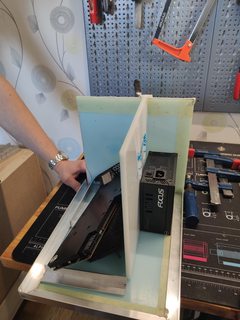

Kiire test koos lõigatud paneelidega
Edasi tuleb alustada tööd emaplaadi taguse plaadi ning tagaplaadiga.

| Ma eksperimenteerisin ka nende jootmisvarraste ning alumiiniumiga mõnda aega tagasi. Jooted hakkasid palju normaalsemalt välja tulema, kui kuumutasin materjali teiselt poolt ning sulatasin seda pulka vastu kuumutatud materjali. Alguses proovisin ka pulk ning leek samalt poolelt, aga see ei olnud väga edukas strateegia. Minu kitiga oli kaasas ka räbusti, mille doseerimine aitas tohutult kaasa jootekvaliteedile.

aht0, Miks osta valge, kui peale nurga lõikamist ja jootmist peaksin ta nagunii üle värvima. Lisaks on need valged profiilid enamasti anodeeritud ja ka hind on kallim
Worm390, Ma kahelt poolt kuumutamist ei proovinud, pigem tuli kohati ettevaatlik olla, et ma materjalile auku sisse ei põletaks
Mul sisaldab jootmisvarras juba räbustit, nii et eraldi ei pea räbustit lisama.
