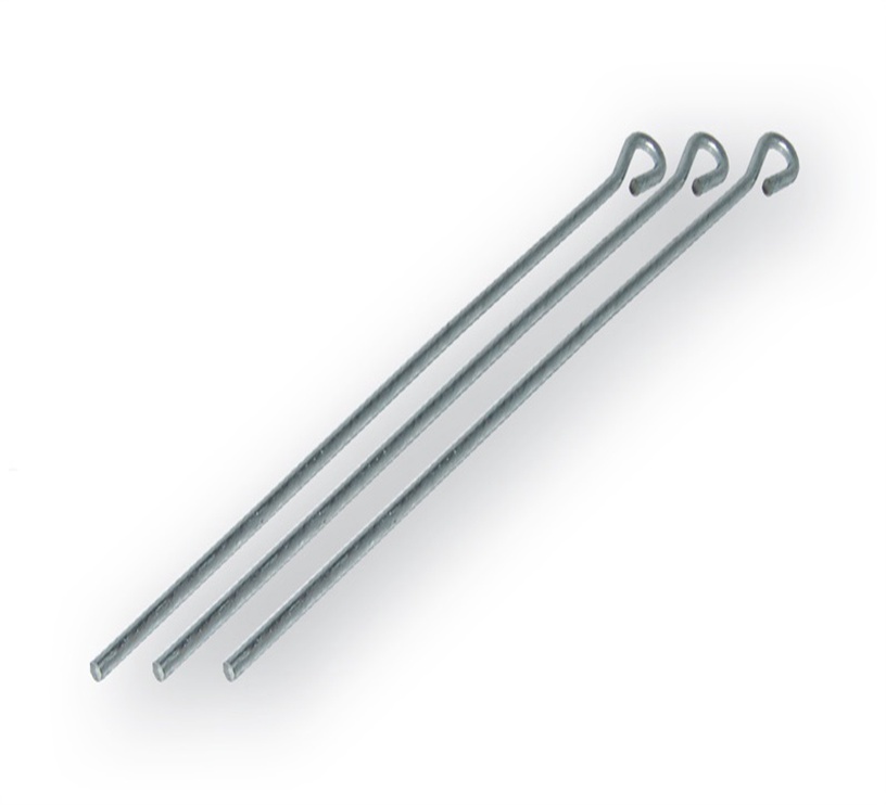

Teab keegi, kust selliseid vardaid saaks? Mõlemas otsas peaks olema silmus, pikkus võiks olla mingi 40-50cm vähemalt. Oleks vaja 2tk icon_biggrin.gif
Spoiler Spoiler Spoiler

Mingid lillepoti "riputised" koosnesid taolistest.
Kommentaarid: 32 loe/lisa Kasutajad arvavad:  :: 1 :: 0 :: 28
tagasi üles
Hiid
HV Guru
Hiid
liitunud: 23.03.2002
Autoriseeritud ID-kaardiga
sõnum 09.08.2020 15:48:25 vasta tsitaadiga
