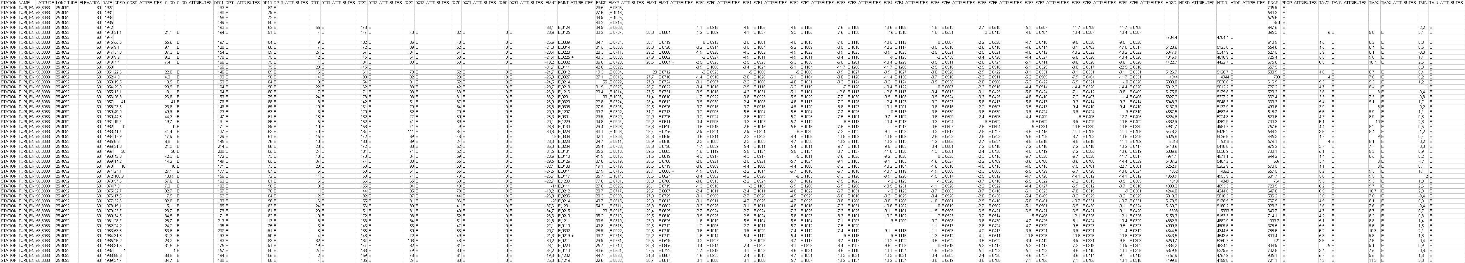

Võtame siis ette ülesande, mis vajab lahendamist -> https://www.upload.ee/files/10880268/1981930.csv.html
See raport tundub olema õigesti vormindatud, eraldajad on märgitud komadega. Excel suudab ka jutumärgid ära eemaldada. Vaja on koostada kenasti veerud, et vajalikud temperatuurid ja andmed seal oleksid ilma mingisuguse "väänamiseta".

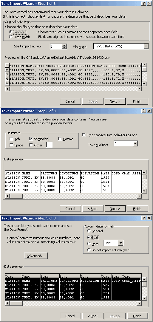

Sa seda "Data => Import External Data => Import Data... => 1981930.csv" värki pole proovinud. Või noh, pole paraku uuemate Exceli versioonidega kursis, et mis ja kuidas.

A.S., praegu midagi proovisin ja pakub ka kohe teksti veergudesse asetamist, mis on sarnane selle käsuga excelis, aga tulemus on kahjuks sama.

A.S., kui sa vaatad vasakult ülalt alates date 1943 - 21.1, siis minul ta teisendab selle 21.1 -> 21. jaanuariks. Väga tahaks teada, miks ta sul seda ei teisenda. Olen selle asjaga hädas olnud erinevate microsofti exceliga.
Hetkel võtsin ühe teise ilmaraporti, kuid selle puhul keeldub excel andmeid üleüldse mitte-konvertimast. Ei toimi ei edasi ega tagasi. Vist tuleb replace appi võtta ...

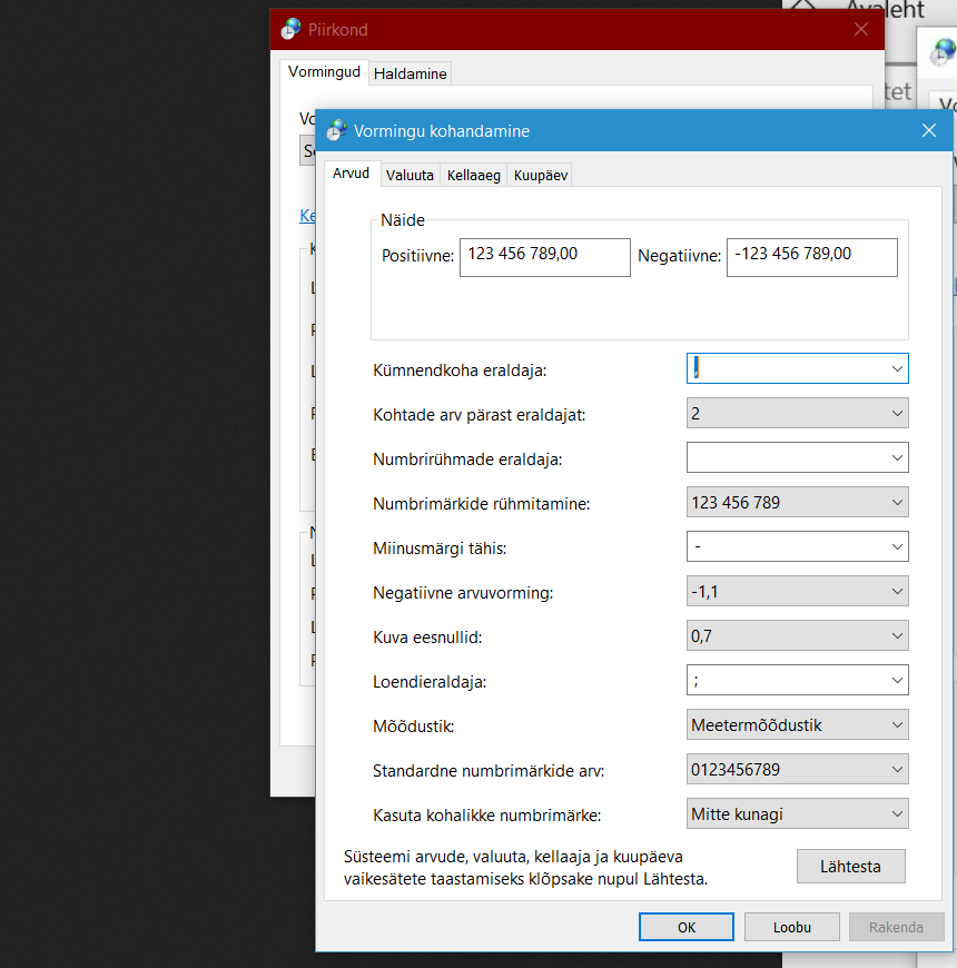

Kõik need abistavad funktsioonid sõltuvad windowsi ja exceli ja dokumendi regionaal seadetest.

karu, jah, regioon ja vormindus on Windowsis seatud eesti peale. Vaja oleks see mõttetu abistav funktsioon välja lülitada.
NATAS999, ei ole ühtegi exceli seadistust näppinud. Koos win10-ga peale pandud ning ülivähe kasutanud (vist üldse mitte). Selle koha pealt tean, et olen rumal. Huvi pärast hakkan lagastama programmi seadetes, ehk saab midagi ära keelata. icon_razz.gif

Vot see "Import Data...", mida ennist mainisin, seal on ju võimalik määrata veeru formaati.
Ehk siis liuguri sikutad paremale, Shift klahvi all hoides klõpsad viimase veeru peale (sellega märgistatakse kõik veerud) ja siis valid "text". Või siis valid välja vaid huvipakkuvad tulbad.
Võiks ju justkui toimida.

Ah, krt, ma ei teadnud, et pean neid lahtreid veel eraldi valima aknas 3/3. Nüüd tegi veerud ja jäid algsed numbrid. icon_eek.gif
Mis ma oskan öelda, peaks exceli koolitusele minema ... Igatahes tänud sulle. icon_smile.gif
