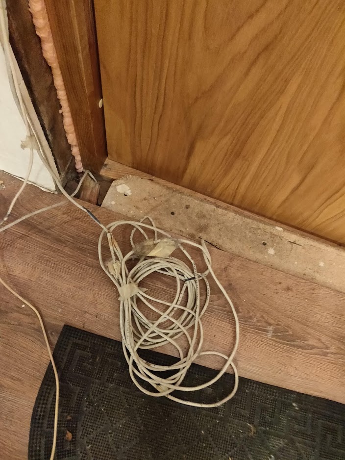

Sain äsja "ligipääsu" ühele korterile ja paluksin nüüd mõningast abi.
1. Alustame võrgukaabliga, Kat5 - kuskilt välisseinast tuleb kaabel, ots puruks (maha lõigatud..?!):
Vabandan, pole korterit omanud varem - kuskohast see võrgukaabel alguse saab? Kas on võimalik kontrollida, et see kaabel on reaaselt töökorras? Saab sinna mingi seadme vahele panna (teleka tarvis)? Võin on telia / elisa jaoks vaja mingit lisakaablit? (küsin, sest eramajas tuleb Telia ühendus majja telefoniliini pidi ja ruuterist algab ju alles võrgu jagamine?!)

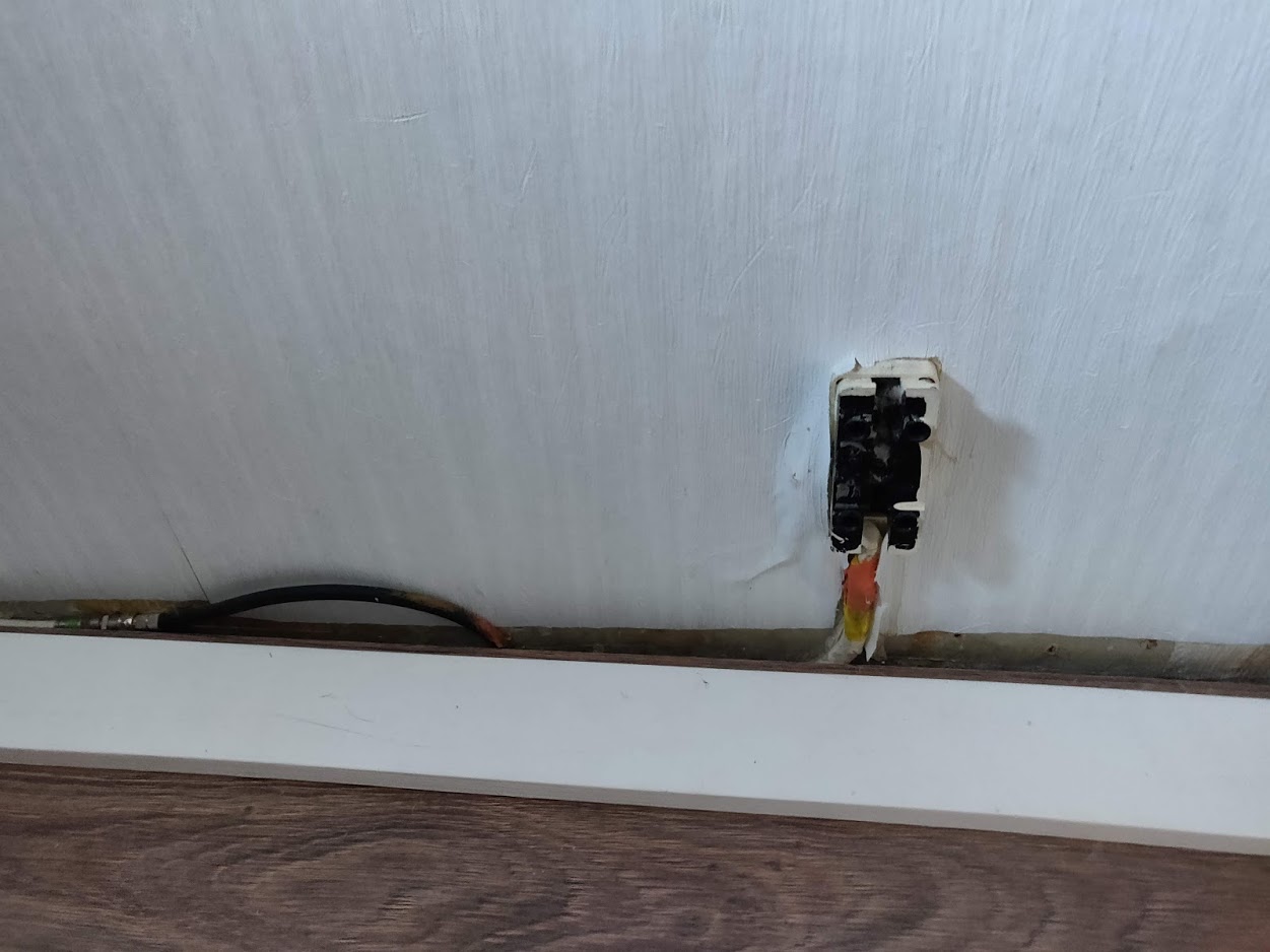

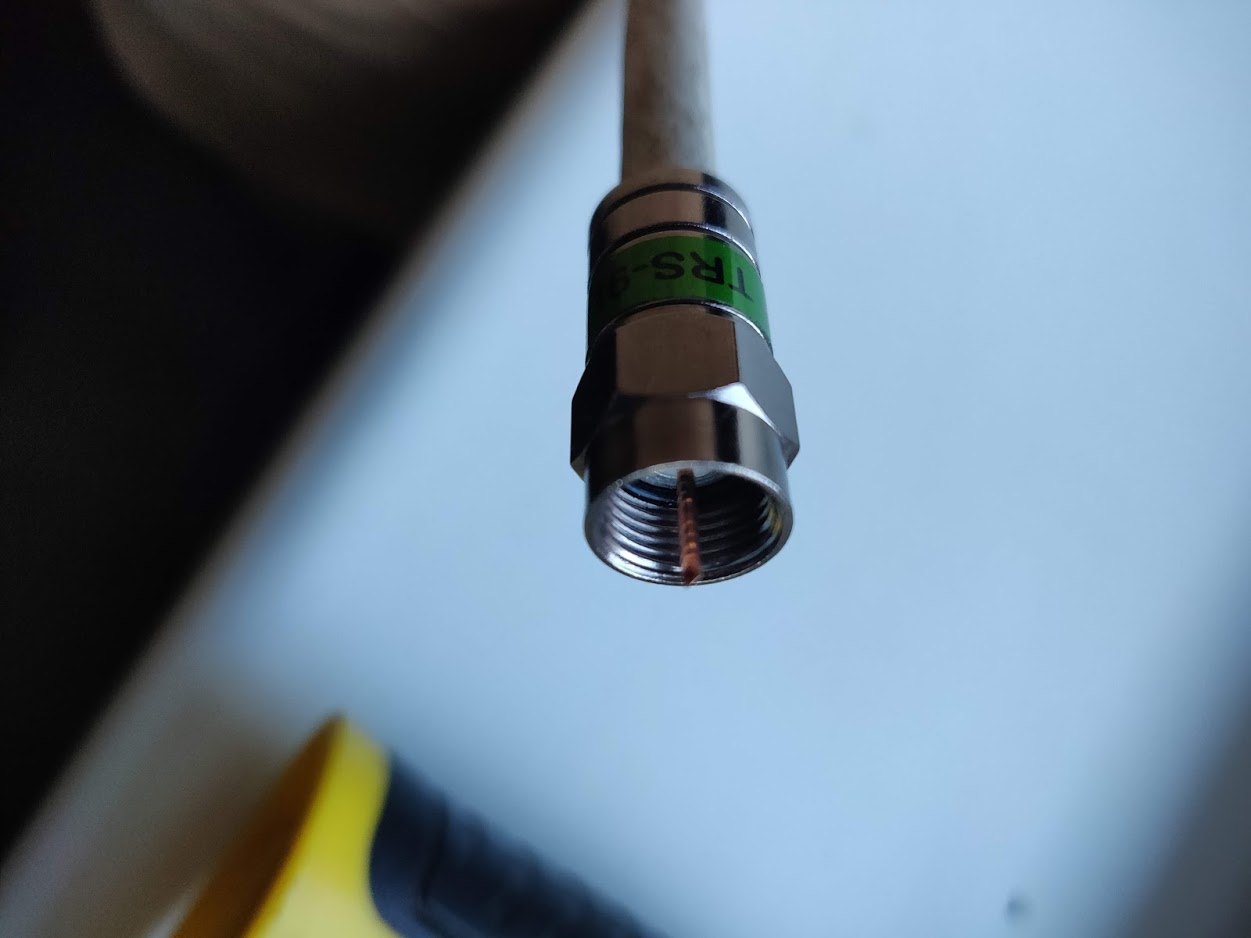

2. Minu jaoks tundmatu kaabel - keegi teab mis võib olla selle otstarve?

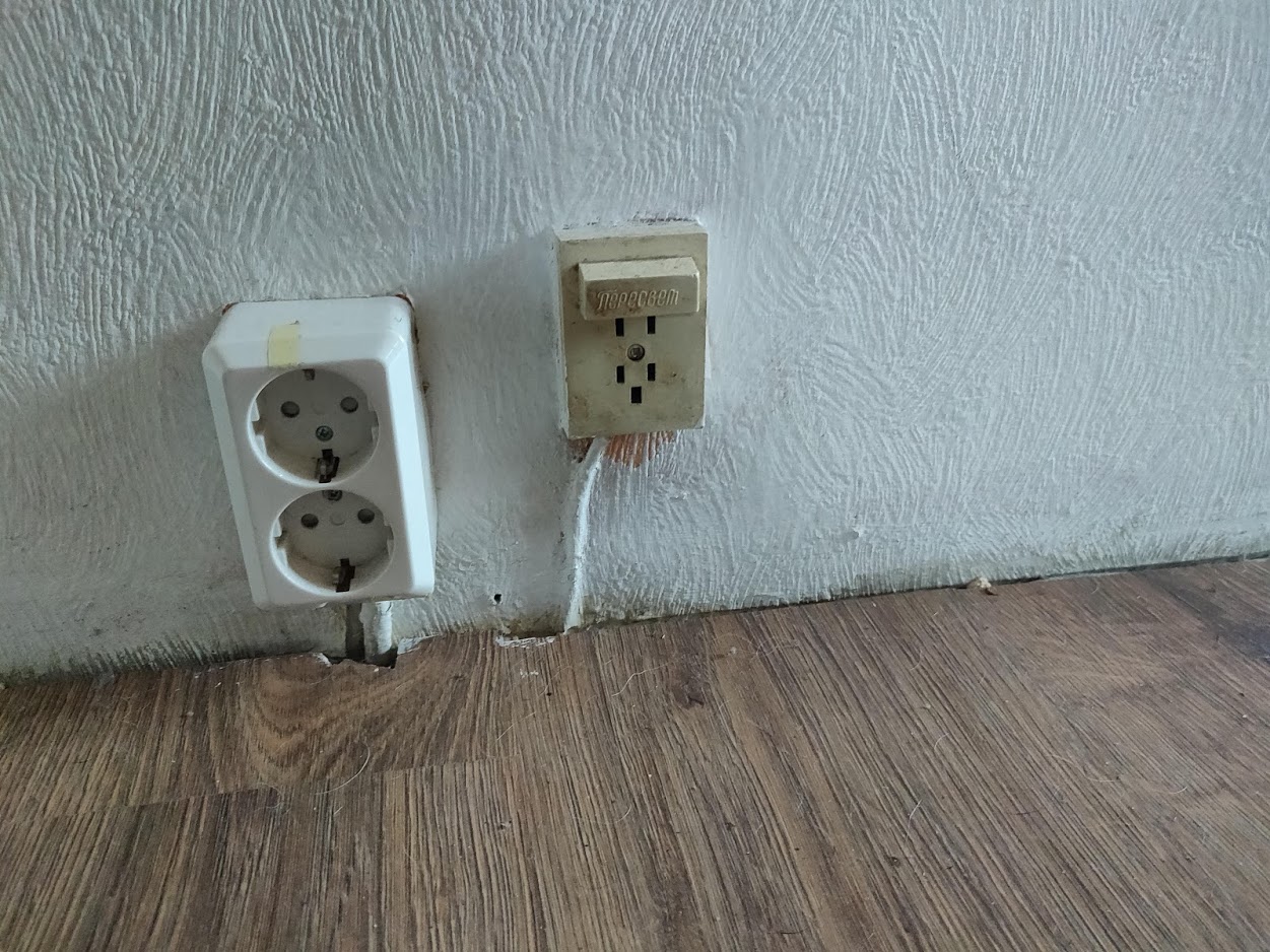

3. Mingi Nõua aegne pistik - telefoni jaoks? Kas see võib olla telefoniliini kaabel - st. vajalik näiteks Telia jaoks?? Või võin selle seinalt rahumeeli maha kiskuda?

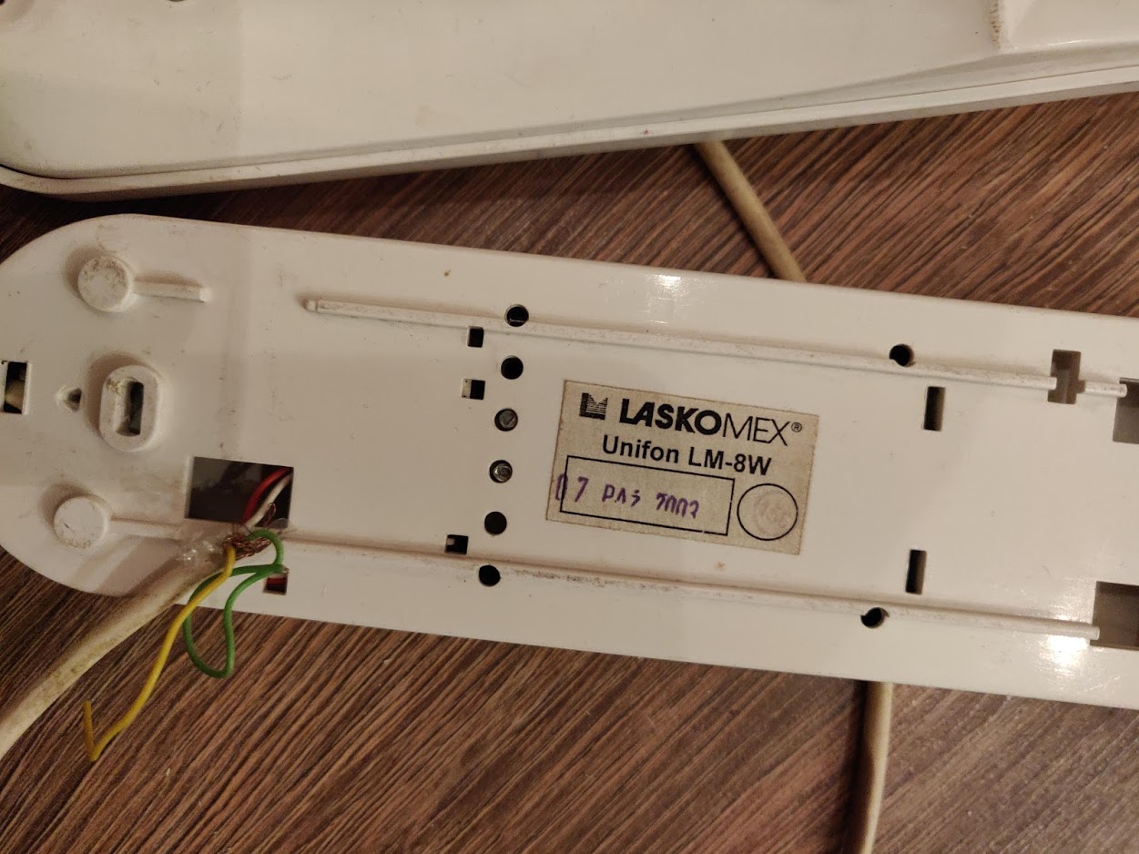

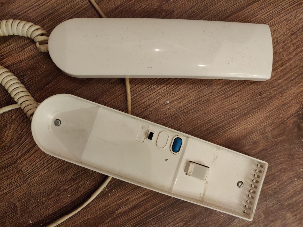

4. Välisukse korterist avamiseks mingi väga vana seade - kas keegi oskab anda mõne veebipoe linki tänapäevaste alternatiivide osas?

1. Ilmselt viib see kas koridori kilpi või keldrisse
2. Coax kaabel, starman ja stv pakkusid läbi selle netti
3. Vana tel pistik, arvatavasti võid maha võtta, kaablit ära veel maha lõika
4. Need välisukse torud on ka tänapäeval samasugused

1. See Cat5 juhe jookseb tõenäoliselt koridori vastava operaatori kapikesse. Või siis keldrisse.
2. Koaksiaalkaabel ehk maakeeli vana antennijuhe. Teatud piirkondades pakuvad operaatorid selle kaudu netti ja teleteenuseid.
3. Vana telefoni pistikupesa.
4. See uksetelefon väga vana värk pole. Need on siiamaani samasugused. Kui töötab, siis puhasta ära ja kasuta rõõmsalt edasi. Uut ostma minnes kulutad raha, aga saad arvatavasti samasuguse
Enne juhtmete lahtikiskumist uuri, kes seal korteris eelnevalt teenusepakkuja oli. Antud juhul ütleks, et see Cat5 on kõige kaasaegsem lahendus, mida soovitaks lappida või siis võimalusel asendada. Nendele, kes jätavad järgmisele omanikule läbilõigatud netijuhtme, on põrgus eriline koht reserveeritud...

| Paneelikates pakub starelisaman läbi nende koaksiaalide docsis netti kuni 500/50Mbps. Töötab täitsa edukalt ja 4a kasutuse põhjal ei saa nuriseda ei kiiruse ega stabiilsuse üle.

See puruks olev võrgukaabel (mis saab alguse tont teab kust) - mõistlik vist oleks see endale kuskile seinale vedada ja "jagajaga" ühendada - igaks juhuks?
PS! Elisa oli täna toru otsas ja kinnitas et praegugi on korteris ühendus loodud - jusnimelt selle coaxi abil (püüan seda ise natuke "pikendada" ja enamus kaablist kuskile liistu alla peitu lükata).

| Coaxi puhul las tuleb tehnik ja paneb pikema kaabli, uued otsad jne. Väga tundlik isetegevuse suhtes. Arvestades, et Sa ei tundnud kaablit äragi..

1. netikaabel. 99% stv oma. teine ots või vähemalt viide selle kohta kuhu läheb, on koridoris elektrikilbis.
2. must vana antennikaabel. see tuleb likvideerida. üldnimetus on koaksiaalkaabel. selle musta tüki ots on samamoodi elektrikilbis. starman pakkus teenust sellesse korterisse ja mitte väga ammu, sest ots on üsna värske pressitav. sinna külge käis jagur, kuhu otsa ilmselt käis kas datafilter või jagur.
3. telefon. tänapäeval sellega ei pakuta enam, võid likvideerida.
4. tegelikult on nii, et sa ise justkui väga ei saa neid suvalisi torusid sinna otsa keerata. korteriühistu kaudu saad teada, kelle süsteem on ja mida nad sinna otsa soovitavad panna.

1. ära müüri kinni seda toru, mis on välisukse juures ja mille teine ots on elektrikilbis. kui see toru on lahti, veetakse tuppa selle kaudu. kui sa selle kinni topid, saad siis kui telekat ja netti kasutama hakata tahad, pahteldada ja värvida. tehnik puurib kuskile uue augu aga siseviimistlus pole tema asi.
2. mõtle välja, millistes toa seintes sa telekat / netti tahad tarbida. vea remondi käigus sinna toru juurde igast kohast täpselt nii mitu coax / cat kaablit kui palju vaatajakohti on plaanis panna. ( elisa ilmselt paari lähima aasta jooksul hakkab sulle optikat suruma, stv samas jääb ilmselt koaksi otsa. )
3. sinna ukse juurde toru lähistele tekita 220v pistik, kust optika ja või ruuter hiljem oma toite saavad.
kui kõik see tehtud, jääb hiljem väga palju jama olemata .
