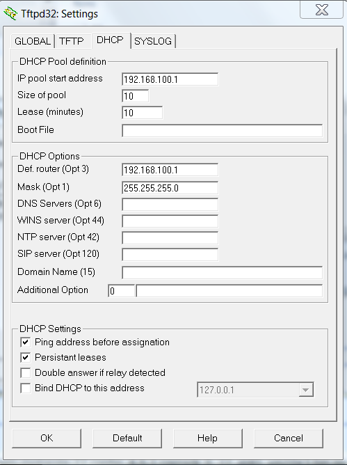

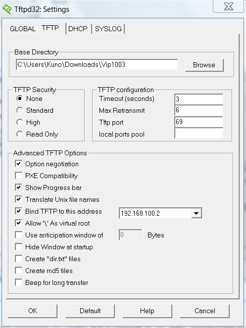

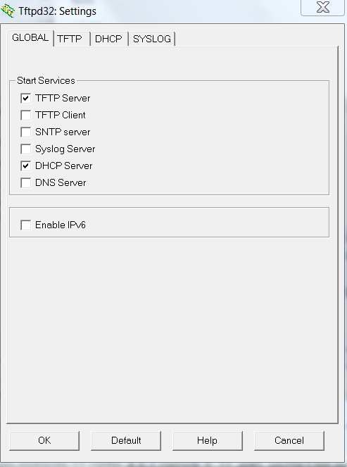

Adebisi
Kreisi kasutaja
liitunud: 05.07.2003
05.10.2019 11:43:31
sass24, mingi aeg tagasi äratasin paar sellist seisnud Motorolat ellu.
Tõmba sealt A.S. näidatud lehelt kernel ja splash alla ning muuda failinimed 1.1 ja 2.2 (Motorola menüüs tähti sisestada ei saa)
Samasse kausta lae ka http://tftpd32.jounin.net/tftpd32.html ja jooksuta see käima.
siis Motorola menüüst
kui õigesti mäletan siis ip sai käsitsi sisestatud suvaline kohtvõrgu aadress
kustuta vana soft alt ära
tftp aadressiks pane enda arvuti ip (digiboks ja arvuti peavad samas võrgus olema)
tftp block size 25000
splash ja kernel protokolli alt kustuta 363 (local, HTTP, local) ära ja pane mõlemale lihtsalt 2 (tftp)
http serveri rea võid üldse tühjaks kustutada peale uue softi peale tõmbamist ning peale factory reseti paneb soft selle ise tagasi
kerneli ja splashi failinimedeks pane menüüst 1.1 ja 2.2
exit, save all vms.
Peale seda peaks digiboks arvutist viimase softi alla tõmbama ja ellu ärkama. Vist tuli peale seda ka factory reset teha.

Mul ilma DHCP serverit käima laskmata ei juhtunud midagi. Kui selle tööle lülitasin, läks soft kohe peale. Failid nimetasin vastavalt 11 ja 22 (ilma täiendava laiendita). Pistsin kogu kraami VIP1003 kausta. Võrguaadressiks panin 192.168.100.2/255.255.255.0
Talletan siia veel kord, et Motorola Advanced Menus'sse saab klahvikombinatsioonidega 2357 ja 7532.
Igaks juhuks mainin, et kui boxile on TFTP väärtused sisestatud, siis enam enne softi laadimist Factory resetti ei tohi teha, muidu kustutatakse kõik ära.
Uue rauanumbriga box tekitas käima lastes uue vaatajakoha juurde. Kui vaatajakohtade arv täis (kas 2 või 4 olenevalt ühendusest), siis Telion ei pruugi teda enam võrku lasta (mul õnneks oli varu).
