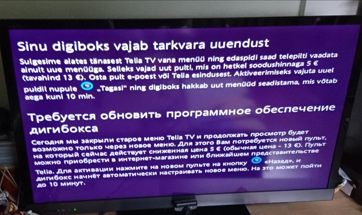

Tere,
Hoiatuseks kes ostavad kasutatud digiboxi.
Ostin kasutatud Motorola digiboxi vip1003, millel oli veel vana S2 pult.
Kodus ühendades selgus et digibox ei saa enam uuendada uue puldi menüü peale ja vana menüü enam ei toimi.
Telia abitelefon 123, ei olnud suuteline lahendama kaughalduse teel seda probleemi, ega pakkunud ka mingit lahendust kui ainult uus digibox osta.
Digibox osutus täiesti kasutuks.
Võibolla on lahendus see vip1003 kuidagi siiski uuendada, kuid ei leidnud mingit infot.

er!k kirjutas:
Tere,
Spoiler Spoiler Spoiler
Tervitades,
Erik
S2 puldi MENU nupp alla, digiboksile vool järele, peale seda avaneb
digiboksi firmware menüü, seal kustuta seadmest mõlemad tarkvarad ja vali save & reboot.
Digiboks laeb endale uue firmware ja middleware peale. Tugi seda kaugelt teha ei saa. Kui boks on end of life, riiulis seisnud ja kasutamata, on kasutajal vaja ise hakkama saada, juhendit sellisele seadmele selliseks tegevuseks enam pole.
Samas ei tähenda see veel seda, et boks pärast seda 100% korras on, müüakse ka järelturul rämpsu ja müüja võiks mingisugusegi garantii kaasa lubada.
Hei!
Tuhat tänu kasutaja "indrpo"!
Proovisin järgi, esialgu kustutasin tarkvara, tehase seaded jäid puutumata. Ja sellest piisas, luges end küll päris tükk aega ja mitu korda üles. Aga lõpuks jäi ilusti tööle ja tundub et mingeid probleeme rohkem ei olegi.
Tänud veelkord!
