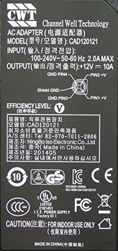

Synology DS411+ ei lülitu enam sisse. Ei tea, mis juhtus kuna ühel hetkel polnud seade enam kättesaadav ja lähemalt vaadates siis selgus, et ei tee sisselülitades mitte midagi. Tahaks kuidagi aru saada, milles viga. Toiteadapter peaks olema sama kui DS409, DS409+, DS409+R1, DS410, DS410j, DS411j, DS411+, DS411, DS411+II, DS412+, DS413, DS413j, DS415+, DS916+(2GB), DS916+(8GB), DS918+ mudelitel. Seega äkki mõnel heal (soovitavalt Tallinna) inimesel on võimalik adapterit laenata?
Peaks olema selline: https://www.amazon.com/Synology-Adapter-100W_2-100W_1/dp/B00601WMNQ
tagasi üles

Baeskades, aga mõõda pinged ära?

Etz, ilma koormuseta on võimalused piiratud. Aga jah, üks variant.
