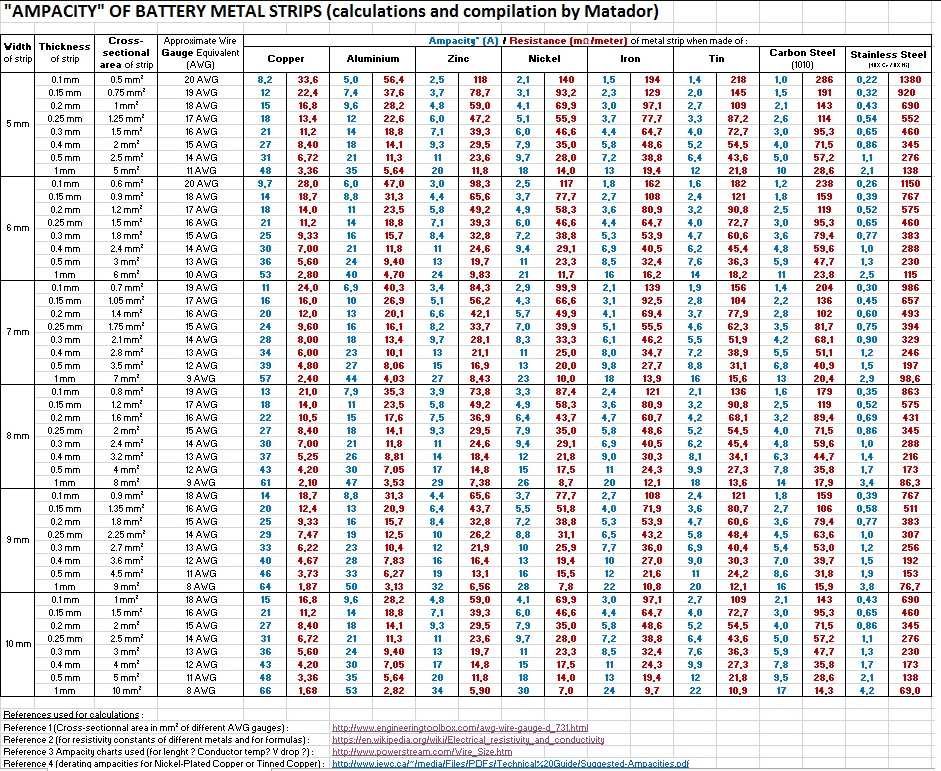

Peaks toimima küll, mul sama mõte plaanis.
Samas võib ka joota vaskjuhtme, juhib 4x paremini voolu. Ehk 1,5mm2 vaskjuhe = 3x 10x0,15 nikkelriba.
Põhjalikum tabel:

Jootmisega läheb aku parajalt soojaks ja ei pidanud seetõttu hea olema, mistõttu pigem keevitaks, keevitusega läheb keevituskoht vaevalt leigeks, kui korduvalt sama akut järjest ei keevita, Ühele akule kaks punkti ära, siis järgmise kallale ja varsti ringiga tagasi, siis soojenemine põhimõtteliselt puudub. Samas kui liitiumaku lahkamisvideosid vaadata, siis + poolus tundub on väheke eemal akukeemiast ja klemmi soojenemine otseselt sinna fooliumirullini võibolla ei jõuagi, - poolus on küll suht selle sisikonna vastas seal, selle jootmine küll kütab sisikonda parajalt.
