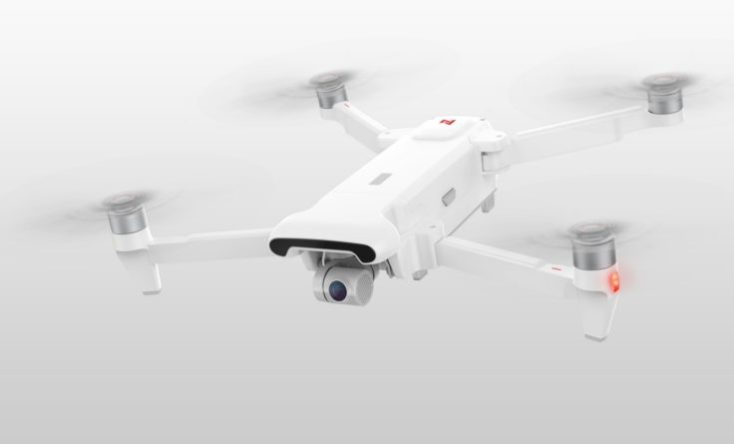

Droonist
Antud drooni hakatakse kindlasti võrdlema just Mavic Pro-ga kuna nii mõõtude kui näitajate poolest on mõlemad suhteliselt sarnased. Kuid ennem kui edasi kirjutan ja sina loed - kui otsid perfektset toodet, korraliku kasutajatoega, riigis asuva garantiiga ja suhteliselt bugivaba tarkvaraga ning vihkad olla mingi "betatester" siis võib kohe ära öelda, et see droon pole sulle ning võid julgelt minna ja osta Mavicu. Kes aga nii rikkad pole ja endiselt huvitatud, need võivad edasi lugeda.
Fimi X8 SE mõõtmeteks on 204x106x72.6mm ning lahtiselt diagonaalis 372mm, maksimaalseks kiiruseks 18m/s ehk 64.8km/h ning kaaluks 790g. Omab ta 3 teljelist gimbalit, kaamera on 1/2.3" CMOS sensoriga ning maksimaalselt suudab toota 3840x2160 30FPS 100Mbps video või 4000*3000 resolutsioonis fotot.
Andureid, mis takistaks droonil vastu puid ja seinu lendamast puuduvad, seega tuleb loota vaid iseendale. Olemas on vaid põhja all 2 andurit/kaamerat millest üks tuvastab maandumispadja (juhul kui see on kasutusel) ning suudab sinna peale maanduda.

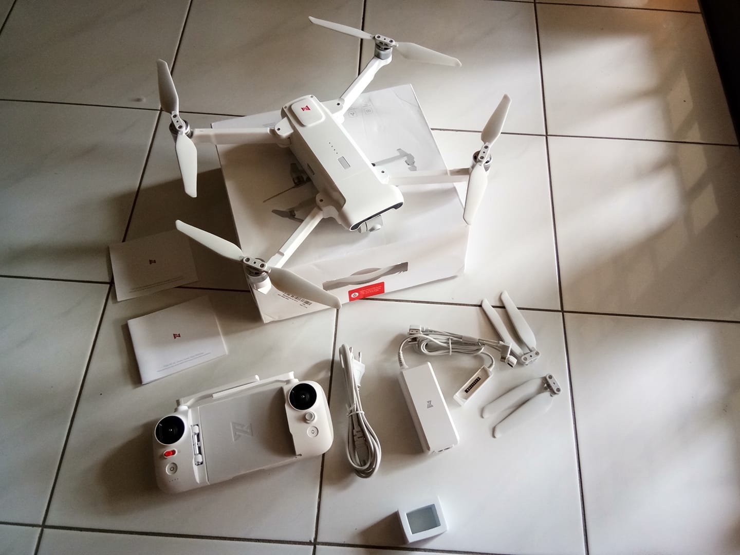

Pakendis sisaldub
Pakendis sisaldub droon, pult, laadija, 1 aku, 6 propellerit (2 varuks), USB-C, Microusb ning lightning kaablid telefoniga ühendamiseks ning ingliskeelne kasutusjuhend. Laadija on kenasti EU otsaga.
