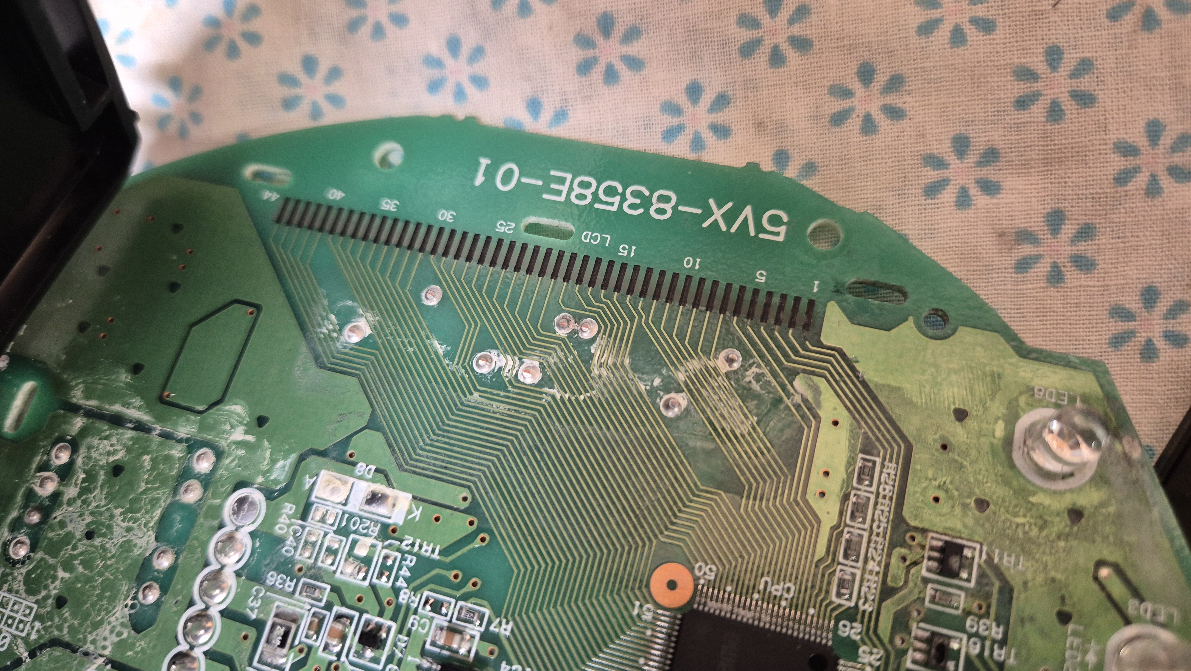

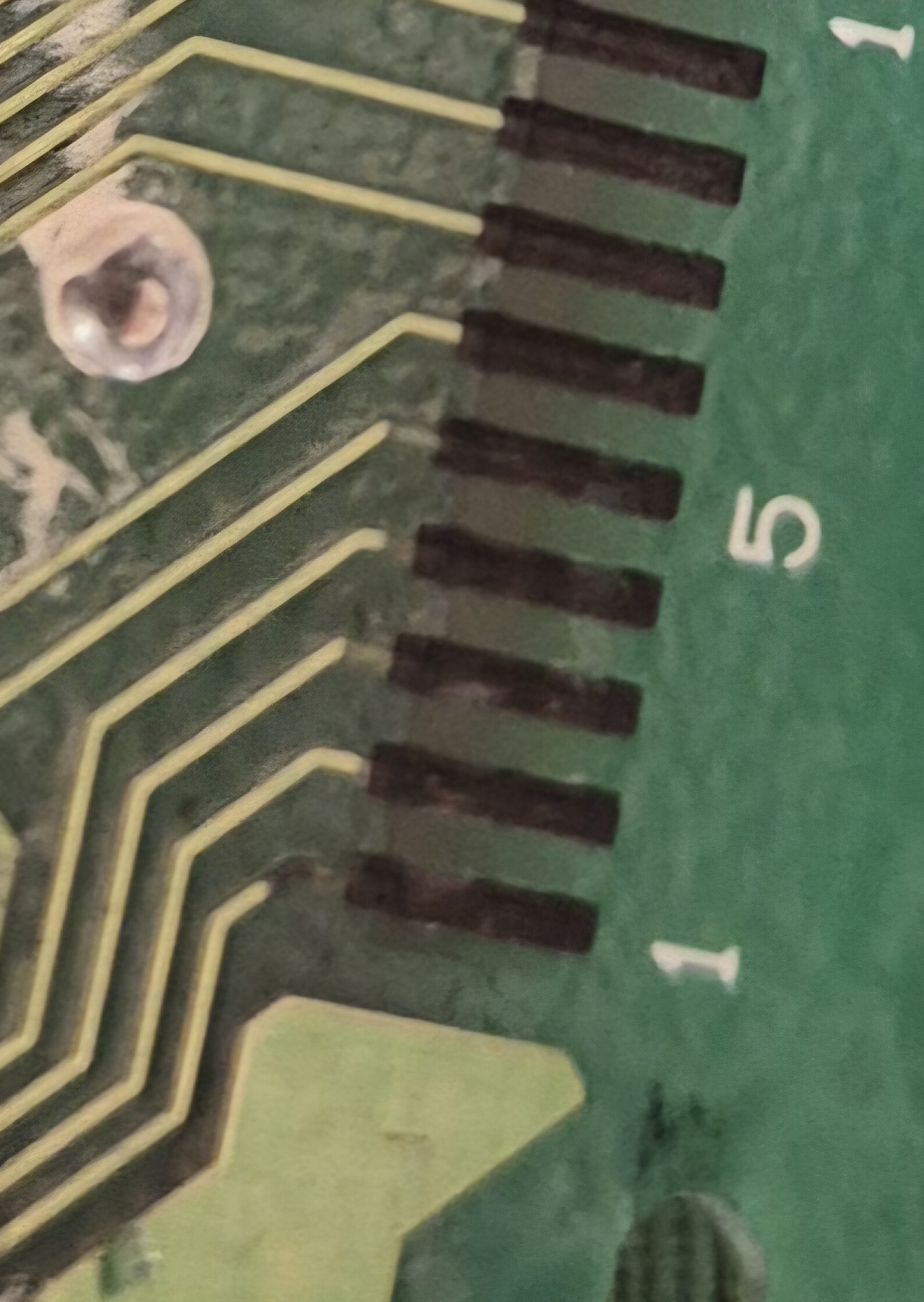

Leidub kedagi Tartus,või oskate soovitada kedagi, kes oskaks spidomeetril mõned rajad korda teha või vähemalt üle vaadata, kas saab asja või uut vaja?
Pilti tehes ei märganud aga nüüd vaadates tunduvad rajad 1-5 oksüdeerunud olevat.

Ei paista et seal midagi joota oleks vaja, pigem on pudru seal kus vaja poleks. Ultrahelivannist võib abi olla, mõne telefoniparandaja käest küsida.

Mõtlen seda kohta täpsemalt
Muu olluse pesin isopropüüliga maha aga pilt varem tehtud.

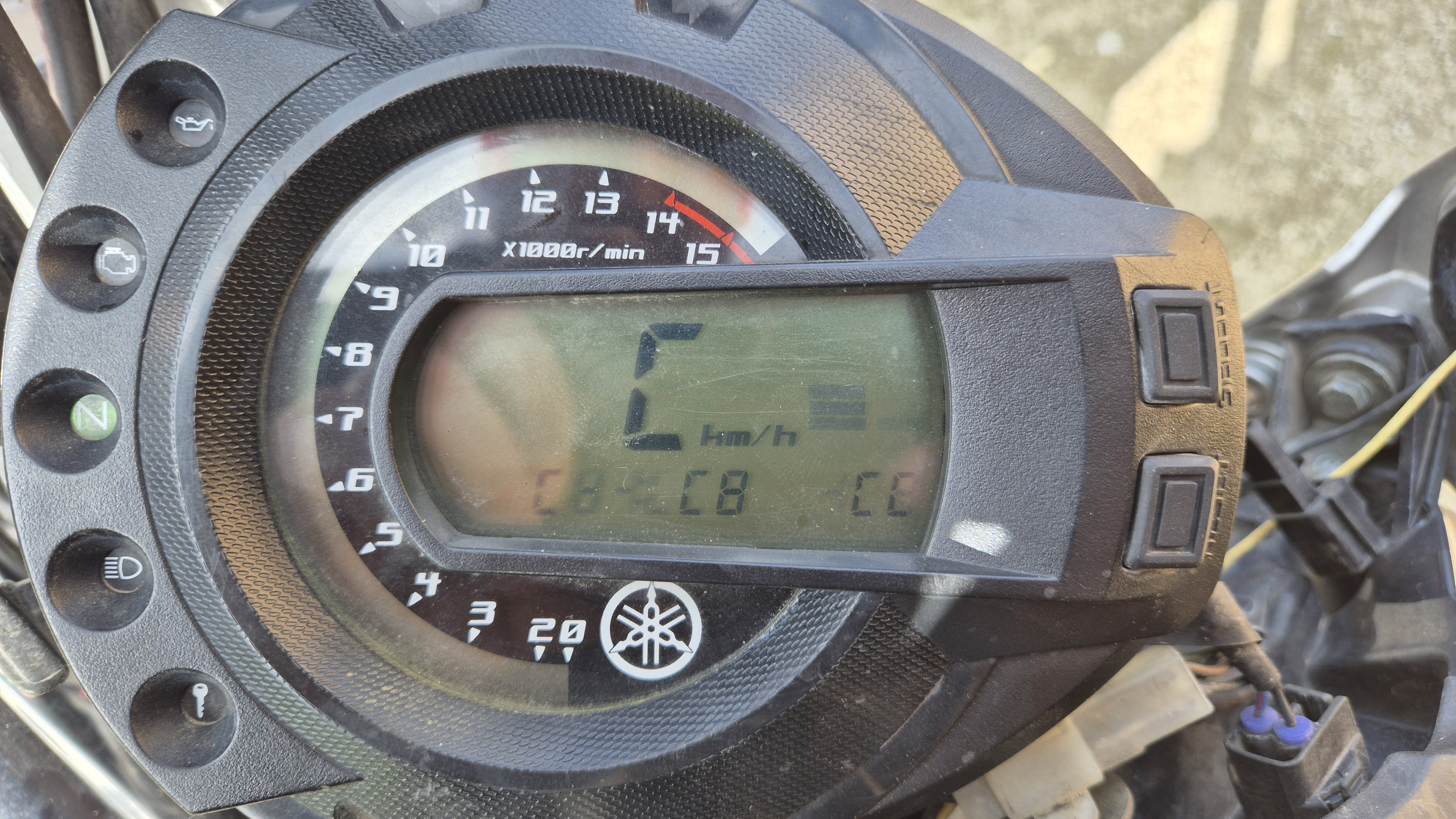

Kahtlane on aga ei panustaks et viga seal. Kui viitsid kokku-lahti lammutada teibi kahtlased klemmid kinni ja vaata mis pilt teeb. Pool heledust viitab lcd kehvale kontaktile mis peale vajutamisel muutub. Võid nt kontaktriba ümber keerata kui saab.

Seda riba proovisin mitmet pidi. Alati tulemus sama. Kontakti osale survet andes ei muutu midagi.

Siis oled õigel teel, igaks petteks tuleb ju üle küsida kas juhe on seinas kui telekas ei tööta icon_biggrin.gif
Siiski võimalus et kuskil kivi kõhu all on radade vahel oksiidist leke või midagi suitsu välja lasnud, see pole vist vee all töötamiseks disainitud.

Ma ütleks küll, et pildil olevas kohas tõesti rajad osaliselt puudu. On veel vaja, võid tuua.
