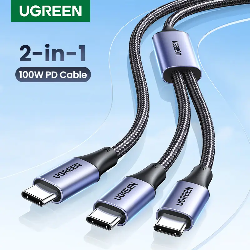

Oota, mis moodi seda kaheharulist USB-C kaablit laadimisel kasutada?
Et lükkad selle üksiku otsa USB PD laadijasse ja teises otsas ühe haru külge paned PD 3.0 toega seadme, mis küsib laadijalt 20V, sest ta kõrgemat pinget ei tunne ja teise haru külge haagid PD 3.1 seadme, mis veenab laadijat andma 48V.
Kuidas need seadmed läbisegi selle laadijaga kauplevad ja ehk õnnestub PD3.1 seadmel "veenvam olla", et siis esimesega saaks hästi lõket süüdata? icon_biggrin.gif

Amazonis näha oleva reklaami järgi on selles Y kaablis jah oma kiibid sees, nii et kvalifitseerub nutikaabliks, mis siis oskab "läbi rääkida" kummagi haru külge ühendatud seadmetega ja siis laadijaga kokku leppida sellise laadimispinge, mis kumbagi läbi ei kärsata.
Nagu sealt näha, siis kahe seadme ühendamisel ei suudagi mõlemast võrdset voolu välja anda ja see jagatakse 20V pinge puhul 65W (s.o 3,25A) ja 30W (1,5A) (5W läheb dual modes kaabli kiipide "soojendamiseks"?). 100W saab ühest harust kätte vaid siis, kui teise haru otsas tarbimist ei ole.
Ugreeni kodukal selle kaabli kohta aga infot ei olegi. Mis pole Hiina tootjate puhul just eriti haruldane nähtus.
