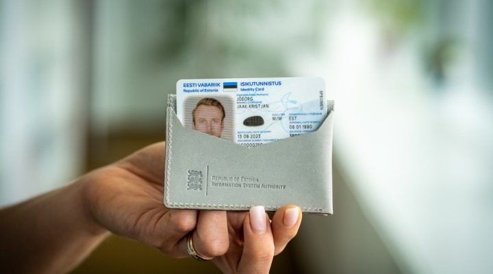

Riigi Infosüsteemi Amet (RIA) on saanud inimestelt teateid, et nende uus ID-kaart paneb tööle kaupluste turvaväravad. Amet probleemi ei näe ja kaarte asendada ei plaani.
Sellest, et viimasel ajal poodide turvaväravad üsna sageli ootamatult piiksuma hakkavad, räägivad nii müüjad kui ka sotsiaalmeedias need, kes seda kõike on omal nahal tunda saanud, vahendas "Aktuaalne kaamera".
RIA elektroonilise identiteedi osakonna juhataja Martin Lambing ütles, et amet on selliste juhtumitega kursis.
Loe edasi: https://www.err.ee/1609179772/uued-id-kaardid-voivad-kaupluste-turvavaravad-aktiveerida
