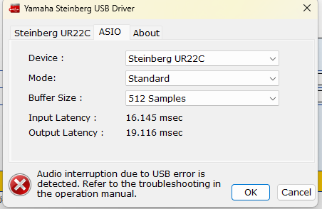

Steinberg UR22C Helikaardiga jama. (heli klõpsib vahep) |
Tere!
Teema siis järgmine.Ei teagi nüüd kas see teema on õige teha siia alla või tarkvara alla aga jah.... Pm kuulad muusikat või teed muud audiotöötlust siis mingi ajatagant käib klõps helist läbi ja siis viskab steinbergi kontrollpaneelis errori:
usb 3ga siis sabas asi. proovind olen pesasid vahetada ja ka usb2 pesas asja ikka sama jama... netist googeldades leidsin sellise pika jutu:
https://forums.steinberg.net/t/fix-audio-interruption-due-to-usb-error-is-detected-windows/742032
ma ei tea kas mul jäi miski siin 2 silmavahele aga igatahes mina probleemist lahti saanud pole
võibolla on siin veel keegi kes sama asjaga maadelnud.
emaplaadiks on:
https://www.msi.com/Motherboard/B550-GAMING-GEN3/support
video on GTX 1060
prose ryzen 3 4100
proovinud olen ka drivereid maha ja peale uuesti... samas nagu tunduks kohati, et peale restarti nagu töötaks mõnda aega stabiilsemalt... aga päris kindel ka pole.

On, alustuseks vaata et sa Windowsi oma draiverit ei kasuta.
Teiseks, sellele kaardile ei meeldi osad USB hub’id, seega vaata et ta oleks otse arvutitaga.
Kolmandaks, selle seadme puhul olen täheldanud, et USB ja USB kaablil on siiski vahe, korralikku kaablit tahab, kaasasolevaga pipardas.
Neljandaks, osta mäkk ja su mured tõenäoliselt kaovad.
Eraldi toiteklotsiga oled proovinud?
Last but not least, Firmware oled ära uuendanud, mis versioon draiverist?

Otse arvutitaga
Kaabli kohta oskad äkki lingi anda kust osta konkreetne?
Driver: 2.1.6.6
Eraldi toitekaga pole proovinud.
Firmwaret uuendanud pole pean googeldama siis kuidas...
Mäkki veel oststma ei tõtta
Aga tänud!
EDIT: Firmware sai uuendatud probleem jätkub....

Mul on see Yeint'ist ostetud Lindy kaabli otsas.
Idee poolest võiksid proovida ka USB2.0'i peale forceda selle, sellest Yamaha Control panelist, teinekord aitab.

Võiksid proovida USB 2.0, näppida ühenduskaableid jne.

ei aita :S
VISKASIN HUVIPÄRAST YAMAHA PULDI SAPPA MG10XUF ja sellega täpselt sama jama
krt läpaka järgi win 11 peal seda jama mul ei olnud :S
