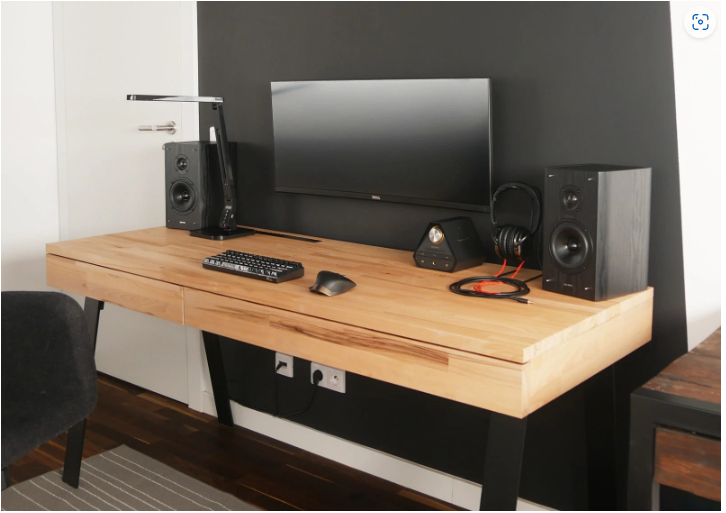

Lisan mõned pildid teiste tehtud laudadest, siis saab aru mille suunas ma mõtlen. Soovin viimistleda paremaks ja lisada funktsionaalsus.
Mõned mõtted mis laua juures võiks olla

Esimest pilti vaadates, laud ei tohi liiga paks olla. Jalad peavad mahtuma laua alla ja käed laua peale. Nt 35mm lauaplaat, sama paks klaviatuuri sahtel ja klaver seal mitte nii suure varuga vahel on juba liiga palju.
Täispuidust kilp lauaks ei istu, küll kakub kõveraks küll mängib laiusega. Pigem vineer või mdf spooni alla.
Kui arvuti sisse ehitad siis ikka nii et ta sealt välja laua peale saab tõsta kui midagi tuunida tahad.

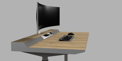

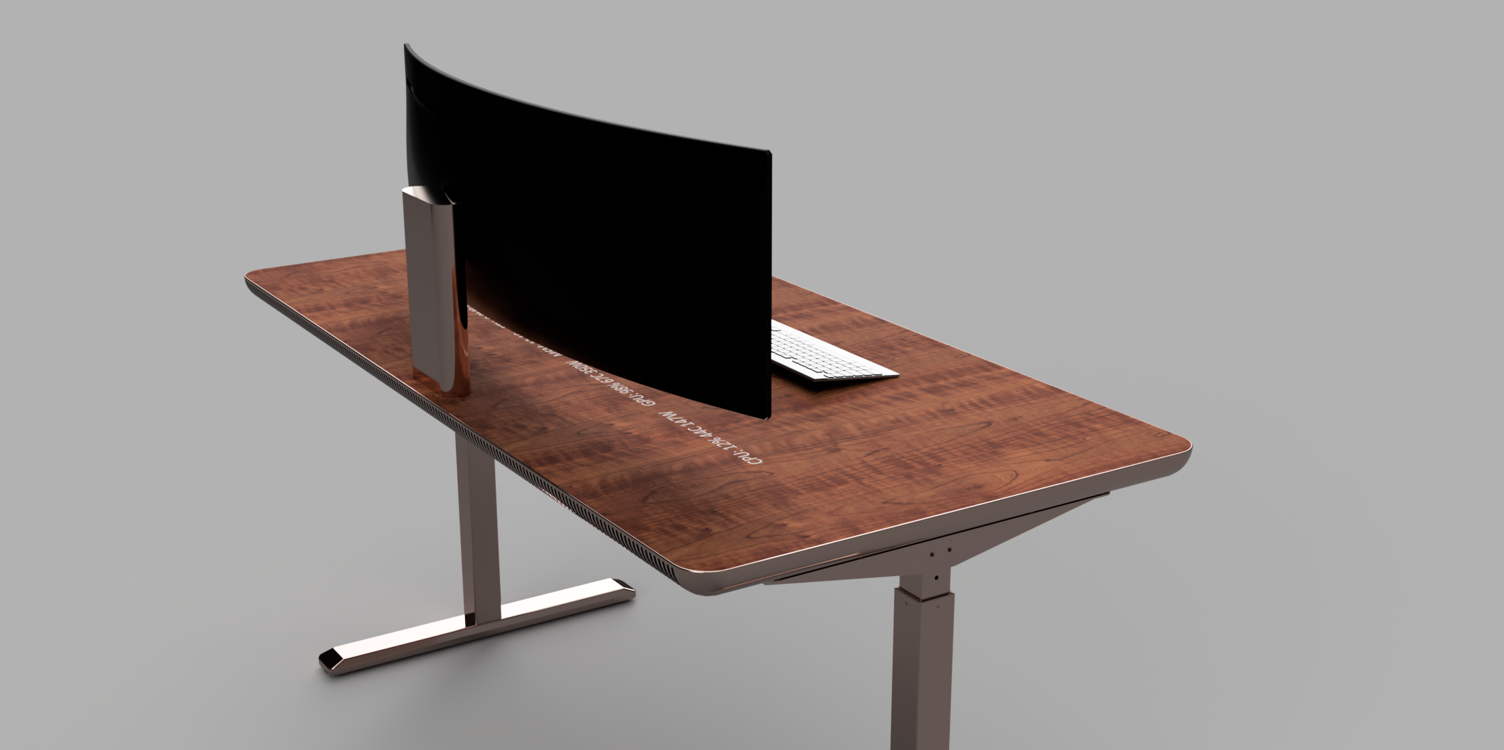

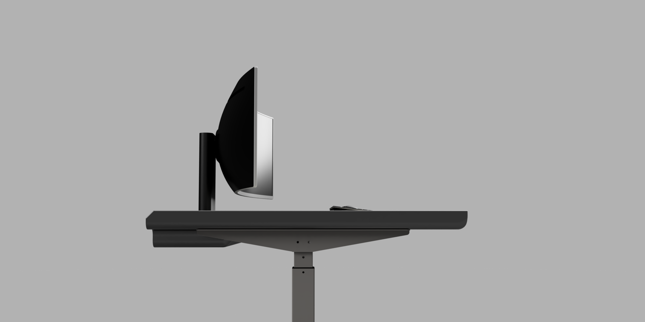

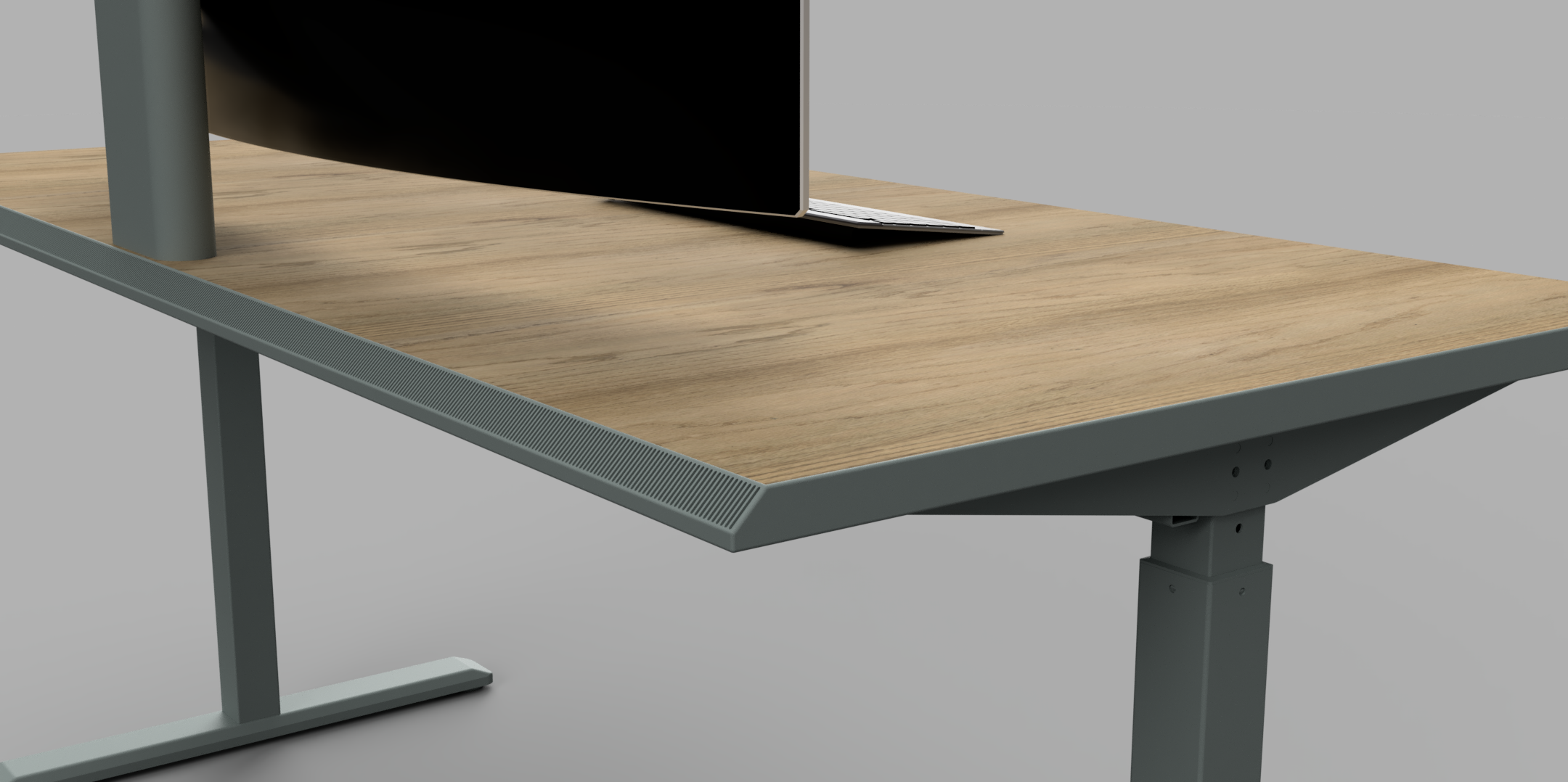

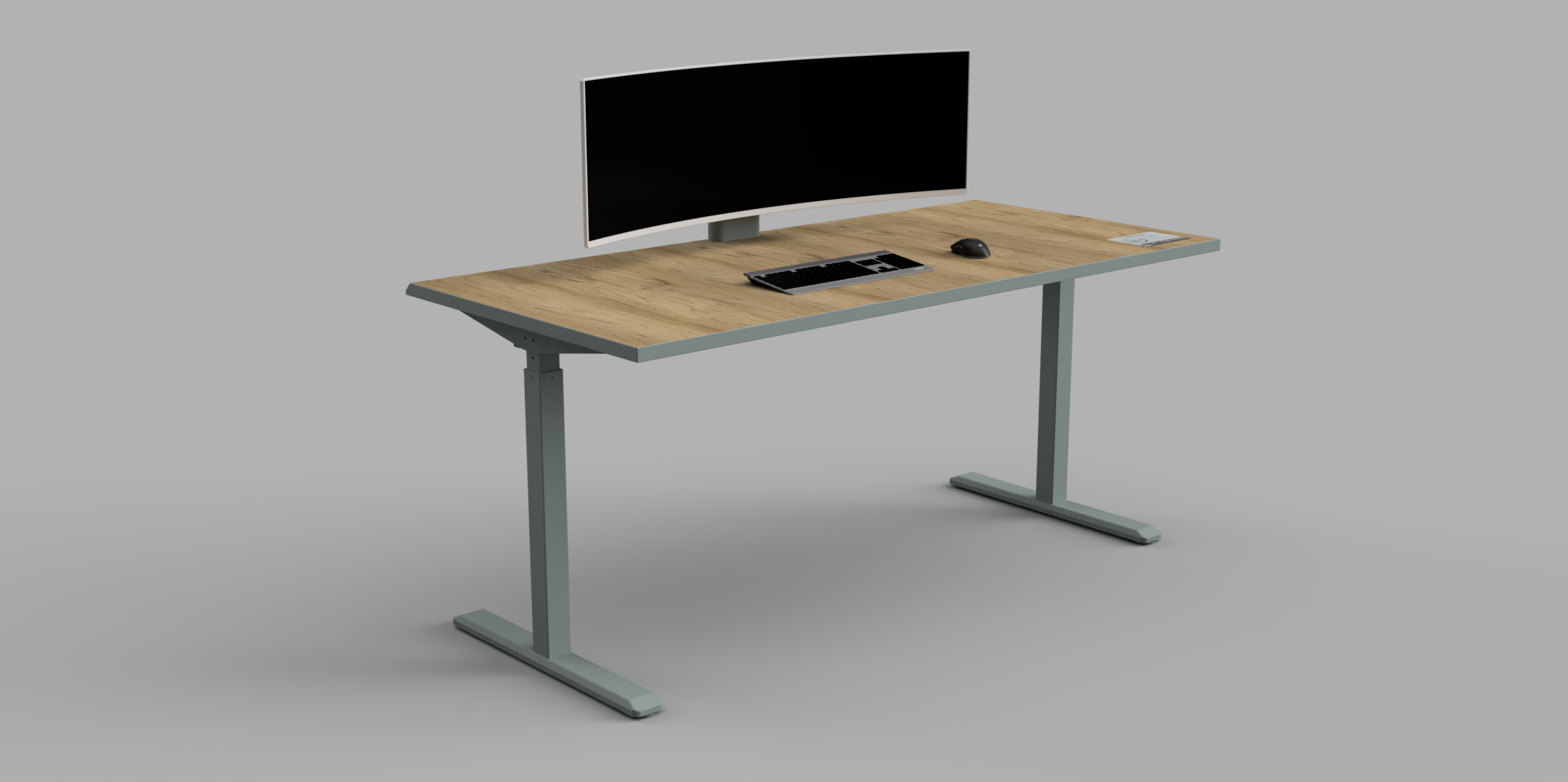

Tere!

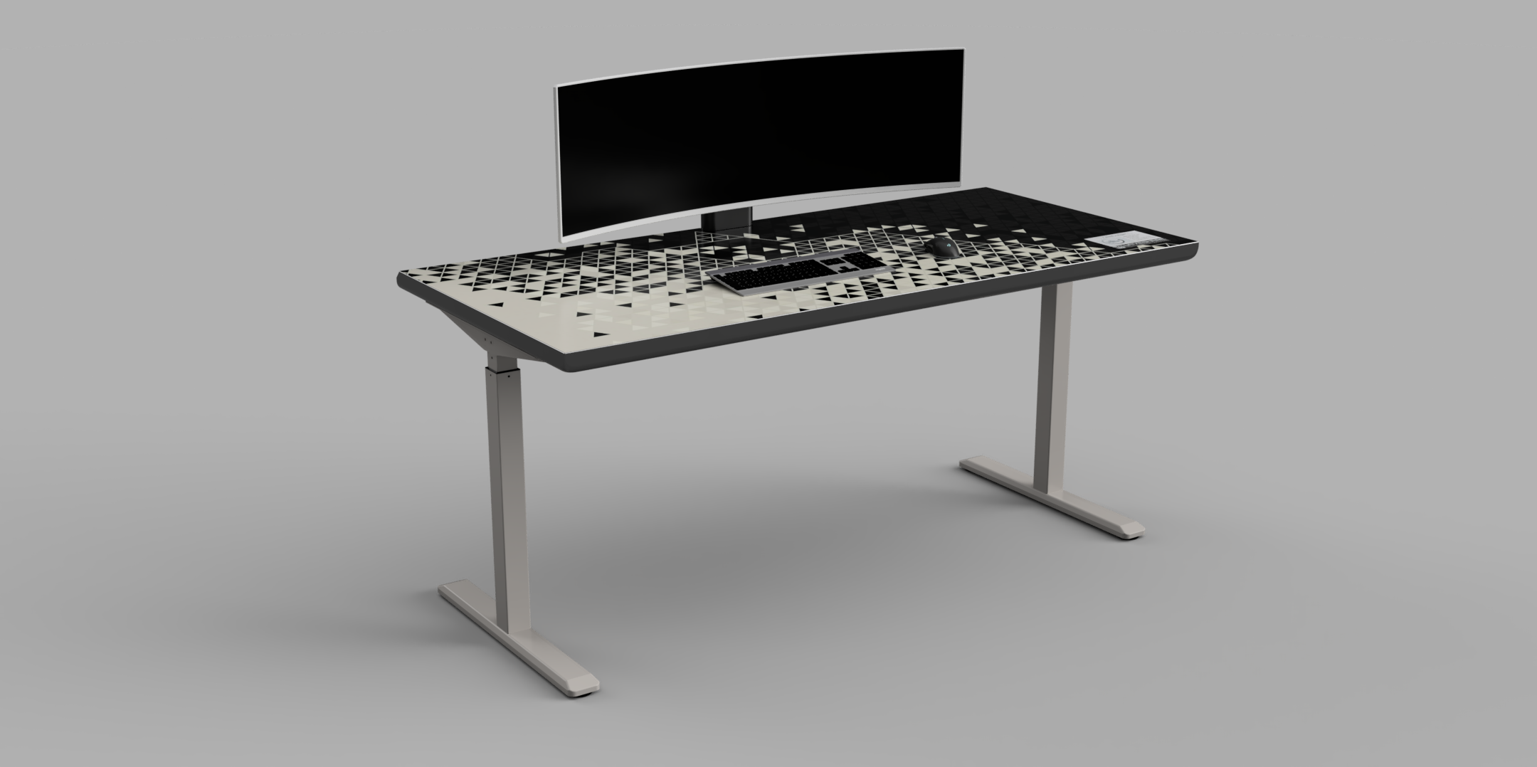

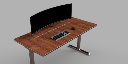

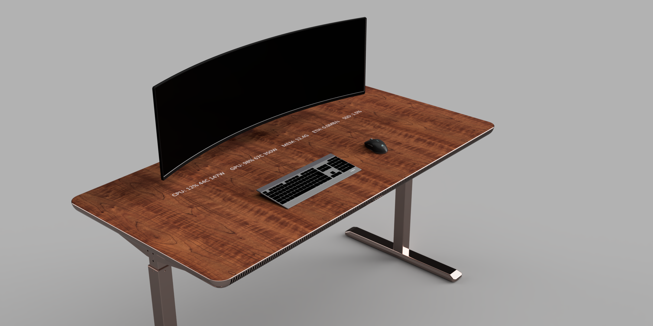

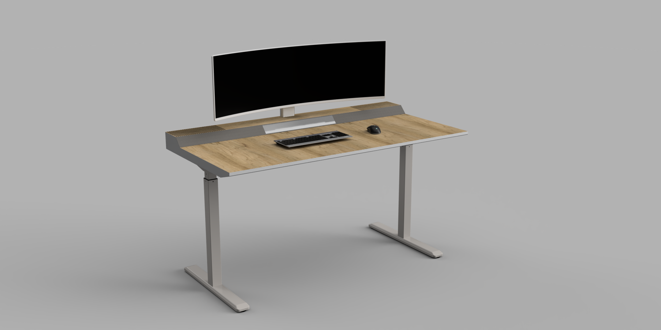

Tegin endale pisut CADi selgeks. Nüüd saan enda ideed pisut paremini jagada.
Esimesed ideed asuvad siin: https://1drv.ms/f/s!Ap7rr7nuxs-djMMZYa9SaJdQmWhhuw?e=7Z9Afa
Hetkel mängin mõtetega, ja uurin milline lahendus inimesi kõnetab. Minule tundub, et vesijahutusega lauda on kõige lihtsam ehitada kuna sinna mahutab kõiks standardsed komponendid ära, järgmisena õhk ja viimaseks pasiiv. Passiiv tuleb väljakutsuv, arvatavasti laud on alumiiniumist kuhu sisse on pressitud vasest torud, ribid põhja all. Torudes R1234yf või R1234ez mille aurustumine tekitab torustikus liikumise. Või siis tuleb ikkagi vaikne pump sinna mis liigutab vett ringi, vett peaks vahetama iga 3 aasta tagant. Muidugi saaks laua taha teha suurema radika(1600x150x25mm) , radikatest liiguks õhk lauast läbi.
Kolm erinevat meetodit jahutamiseks, lisan mõned pildid siia:
Passiivjahutus, 1700x850x30 või 50mm:
Õhkjahutus, 1700x850x50 - 100mm:
Vesijahutus, 1600 x 800 x 50 - 100mm:

Võiks olla ka option klaveri riiuli jaoks, mul oli vahepeal nii et klaver oli otse monitori ees ca 6-7cm kõrgusel ja kogu lauapind oli vaba. Kui kogu aeg ei trüki siis aitab hästi tööpinna terviklikust säilitada. Noh kui kõike muud ka seal teha, paberid, kruvikad jne.
Monitori jaoks paistab vesa kinnitus juba mõeldud? Annab ka ruumi kui jalg laua peal ei ole.
Võid mingid kõlarid ka integreerida kui juba selline kõrgendus on.

elukaz, Ma ei ole kindel kas ma saan täpselt aru mida sa mõtled. Kas sa saad palun pilti teha enda lahendusest.
Küsitluse järgi enamus inimesi kõlaritest ei hooli, aga jah, arvatavasti lihtsamad kõlarid nuputab välja.
Vesijahutusega laua puhul, kus puutetundlik ekraan keskel on, siis ekraani ümbritsev paneel on riidest, renderdamisel ei paista see küll välja. Plaan on sinna riide taha panna kõlar, kuna paneel on 45' nurga all siis võiks lootust olla ka normaalse heli jaoks.
Panen veel mõned meisterdused, siin on ekraan viidud spooni alla, ei ole puutetundlik. Nupud on laua alla viidud.
1700x800x50mm

Kui ma endale koju teeksin siis kindlasti kahe metallist jalaga (2 muud lauda juba tehtud - meeldib kui pole klassikalisi 4 jalga nurkades jalus).
Kindlasti integreeriksin kuhugi helendava näiduga kella, et jõuaks mängimise lõpetada juba 02.30, mitte 05.20.
Monitori Vesa kinnitus. Lauaplaati integreeritud USB pordid, ID kaardi lugeja ning 3.5 klapipesa. Lauaplaadi all riiul, kolaka PC kasti asetamiseks. Kuidagi kaabelduse varjamine.
Sahtel dokumentide jaoks. Klappide hoidik.
Disainilt puhas, valge+puit(näit: tamm või pähkel)+metall(must metall+roostevaba/pronks), klaasi kuhugi. Kõik tuleks kindlasti mõttetult töömahukas ja raske ning mitte odav aga ise oleks rahul .
Võibolla isegi mõni LED riba aga see peaks olema ülitagasihoidlik ja maitsekas ... ehk pigem mitte. No näiteks sahti avamisel oleks luks .
Lühidalt - mis raha su potentsiaalne sihtgrupp peaks välja käima?
_________________ War. War never changes.
Malkavian: [to a stop sign] No, you stop! |

See racki sarnast mõtet olen ma peas veeretanud. Võtad racki välja ja kasutad seda kusagil mujal, teise tootena plaaniks toota korpuseid mille sa kruvid seinale 1U suurus on ideaalne selle jaoks. Modulaarse disaini puhul saab kulusid optimeerida tootmises. Ma küll ei tulnud koheselt "rack unit" standardi peale, aga 44.45mm võiks olla tehtav. Tänud ideede eest, ma selle vastu ei ole, et keegi pakub välja, et võiks graafikalaud, printer, 1U rack, klaviatuur vms laua sees olla. Mõned mõtet ma jään isegi peas pikalt veeretama. Ma ei kavatse kõigile meeltmööda olla, eriti alguses, kus see rahaliselt ei ole mõistlik. Aga modulaarsus on üks võtmesõnadest, et tulevikus saaks lisasid juurde võtta.
Mõned vastused:
Hetkel laua eeldatav hind esialgu hakkab olema 2400€ ilma KM-ta, esimestel aastatel on "market penetration" strateegia, siis hind on 2400€ madalam. Hiinlastega konkureerimima ei hakka.
Eeldatavalt 95% läheb ekspordiks.
Sihtgrupp on ikkagi arvutikasutajad, kes vajavad võimsamat arvutit: mängurid, foto-/videotöötlejad, graafilised disainerid, toote arendajad, päeva kauplejad. All in 1 arvutid ei ole minu teada veel nii võimsad kui tavalised lauaarvutid, lisaks kas sa seal komponente vahetada. Lisaks sooviks pisut rohkem funktsioone pakkuda: peidetud kaablid, juhtmevaba laadimine, reguleeritav kõrgus, puidust elemendid, töölaua valgustus jne.
Oh jeerum, mõtlesin, et teen tugeva ja pommikindla laua ja hetkel laua kaal tuleks 254kg. Ma ei oleks arvanud, et vask ja teras nii raske on. Alumiinium tuleks 87kg

Miks vesijahutusega variant kõige paksem on (eelmise lehe pilte vaadates)? Üks põhjus, miks vesijahutust kasutada, ongi ju see, et saab õhukese teha.
Selle pildi laua sisse mahuks väga korralik ja vaikne õhkjahutus ära:
Spoiler
Mis jalgadesse puutub, siis sellise hinnaklassi laualt ootaks stabiilsust ka kõige kõrgemas asendis. Kahe jalaga on seda väga keeruline saavutada, muidugi võib ka neljajalgne olla ebaõnnestunud.
Siin üks video võrdluseks:
Spoiler
Järgmise video laual on toitejuhe hästi peidetud. Monitori jala paigutus ja magnetiga lisade kinnitamine meeldib ka. Aga võdiseb jubedalt. Eesti Seisuki kahejalgne on parem.
Spoiler
100 000-eurose lauasisene arvuti ehitamine:
Spoiler
Monitor(id) võiks nupuvajutuse peale laua seest välja "sõita". Ja seejuures peaks saama lisaks kõrgusele ka kallet muuta ja külgedele keerata.
Riistvara peab saama mõistliku pingutusega uuendada, aga kui laua eest juba nii palju maksta, siis see Frameworki sülearvuti variant jääb lahjaks.
Mulle meeldiks standardsed lauaarvuti komponendid ja modulaarne disain (nagu need kiirvahetusega kõvakettakastid) või siis nii, et saab terve lauaplaadi üles tõsta nagu auto kapoti ja seal all toimetada.
AIO arvutid on tänapäeval väga head. Proset, mälu, SSD-d saab normaalselt vahetada ka. Ainult võimast GPU-d pole sinna veel sisse topitud.
Teiseks on need enamasti 24" ekraaniga. Suuremad on haruldased ja hinna-omaduste suhe paigast ära (st. mõttetult kallid).

von Wu, pildilt arvatavasti ei saa aru, aga kõige paksem koht on 10cm, laud ise on 5cm.
Jalgu alguses tootma ei plaani hakata, kuna lauajalgade valik turul on piisav. Muidugi võimalus on jalad kaasa osta. Muidugi ka transport läheb väga kalliks kui jalad kaasa võtta.
Secret Labi tooteid olen ma jälginud, aga mulle kvaliteet ei istu.
Prillpapa, eks kui kopp tuleb ette, siis vahetad nö. kesta välja, ei pea tervet lauda vahetama. Samuti laud võiks aja jooksul muutuda visuaalselt omapärasemaks, nt kasutades vaske siis tekib oksiidikiht peale, puit tumeneb vms. Laual tekib "oma lugu".
Nišitoode on kindlasti, aga turgu luksustoodete järgi on alati.
Süle- ja AIO-arvutite jõudlusest kõigile ei piisa, võtame näiteks mängurid, disainerid, digitaalse sisu töötlejad. Samuti osad eelistavad 32+ tolli monitore või mitut monitori.
Vesijahutusega ei saa laua väga õhukeseks, mõistliku suurusega toiteploki paksus 63.5mm, emaplaadi IO shield 44.45 mm, radiaator ja ventilaator minimaalselt 35mm. 220V EU pistikupesa 50mm, pistik ise juba 40mm.
Ideaalis sooviks lauda 30mm paksusega teha, aga see vajaks kohandatud komponente, see teeb laua juba väga kulukaks. 50mm oleks küll tehtav, siis toiteplokk tuleks taha lükata, kuhu tuleks 70mm-100mm kühm, sinna saaks 220v pistikupesad koos juhtmetega ära paigutada. Võimalik oleks C13/C14 juhtmeid kasutada, aga prooviks seda vältida kuna see lisaks lõpphinda juurde.
