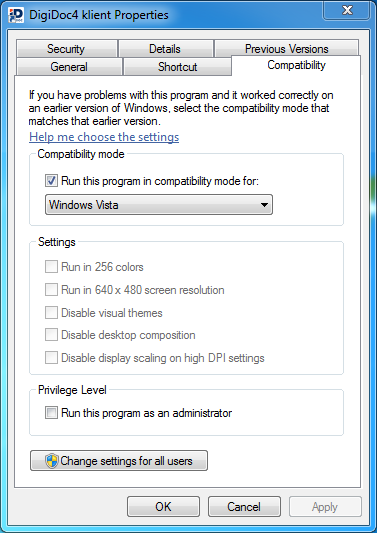

Peale OK nupu vajutamist käivitada seda samat otseteed pidi DigiDoc4 klient. Ehkki DigiDoc tarkvara peaks kontrollima ja vajadusel uuendama konf.faile igal käivitamisel, soovitaks antud olukorras kindluse mõttes seda käsitsi teha. Selleks klõpsata üleval paremas nurgas 'Seaded' ning avanenud aknas valida Kontrolli värskendusi. Edu korral ilmub järgnev teade: DigiDoc4 kliendi konfiguratsiooni värskendamine õnnestus. Peale teate sulgemist ilmub tarkvarauuendaja aken, selle võib ka kinni panna (kui ta mingeid versiooniuuendusi pakub, siis Windows 7 ja 8.1 peal need ametlikud versioonid ei tööta).

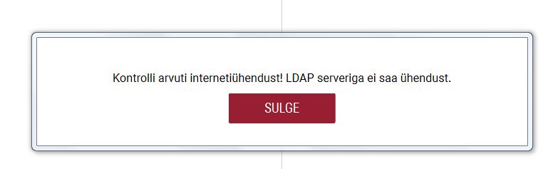

Krüpteerimise katsel, kui on vaja isikukoodi järgi otsida, tuleb veateade:

Mis puudutab krüpteerimist...
Peale mõningast pusimist õnnestus LDAP adressaatideotsing saada tööle vanemal DigiDoc4 4.2.11 versioonil. Probleem esineb vaid Windows 7-l, Windows 8.1-l millegi pärast seda jama pole. Võibolla on mingi sertifikaatidega viga või LDAP komponendid uuemates DigiDoc4 tarkvara versioonides ei toimi Windows 7-l, täpset põhjust hetkel ei tea. Antud olukorras tuleb hetkel vist jah kas downgrade teha 22.01.2604 versioonile või paigaldada vanem DigiDoc4 versioon (aga enne eemalda eID installeris DigiDoc4 linnuke, et ta uuema versiooni maha laseks), leitav https://github.com/open-eid/DigiDoc4-Client/releases/download/v4.2.11/Digidoc4_Client-4.2.11.110.x64.et-EE.qt.msi . Teise variandi puhul jääks kõik muud komponendid uuema versiooni peale, ainult DigiDoc4 tuleb vanem versioon. Katsun lähiajal seda probleemi põhjalikumalt uurida. Ära unusta käsitsi ka konfiguratsiooni uuendada, kõige üleval, algpostituses on toodud juhised. Aga lõputult imesid muidugi ei saa teha, see, et miski ID-tarkvara funktsionaalsus vanal Windows'il konarlikult toimib või enam üldsegi mitte ei toimi, võib kujundeda reaalsuseks.

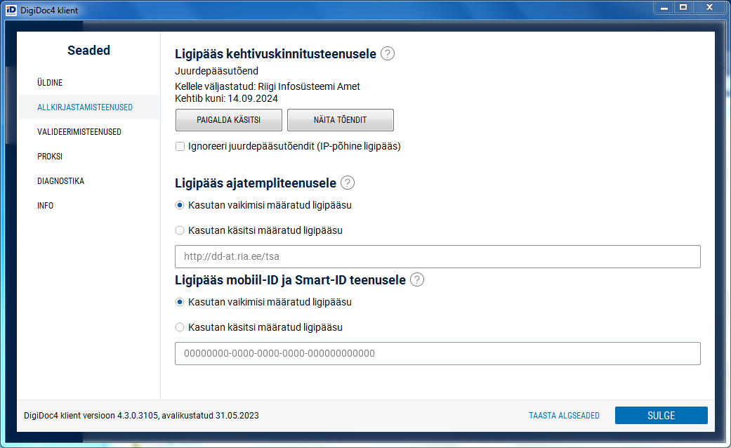

win7pro. uuendused peal, tegi küll makse ära aga andis peale pin2 sisestamist " turvalise ühenduse viga". aga nüüd vaatan, et seisab ees " uuendamiseks taaskäivita" ning versioon on 113.0.1
proovisin allkirjastada suvalist faili ja sain teada, et
Juurdepääsutõend aegus 24.05.2023. Juurdepääsutõendi uuendamiseks paigaldage uus ID-tarkvara veebilehelt www.id.ee. Lisainfo ID-abiliini telefonil (+372) 666 8888.
ehk on see põhjuseks, miks "turvalise ühendfuse viga" antakse.
oh, tegin " remove openeid ja nüüd saan
"Qt5printsupport.dll is missing from your system " kui ma tahan digidocki taaskäivitada. icon_lol.gif
Jooksutasid "Remove openeid.zip" skripti? RIA soovitab muidugi skripti mitu korda jooksutada. Peale skripti jooksutamist proovi nüüd uuesti ID-tarkvara paigaldada.
Juurdepääsutõend peaks alles aeguma 2024. aasta septembris. Peale seda tuleb allkirjastamiseks kas uuem tarkvara peale panna või siis ise käsitsi kehtiv juurdepääsu sertifikaat DigiDoc'i programmikausta paigutada. Igatahes uuema tarkvara puhul peaks info juurdepääsutõendi kohta selline välja nägema:

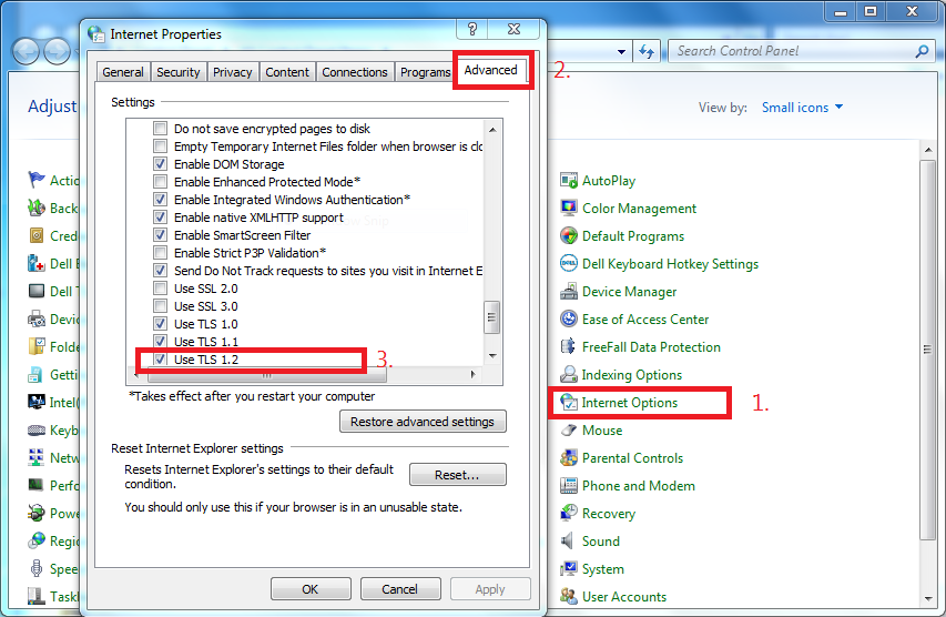

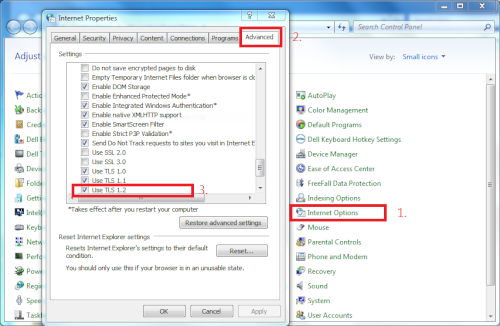

Äkki TLS1.2 protokoll välja lülitatud? Ava Control Panel(Juhtpaneel), avanenud aknas ava "Internet Options" ("Interneti-suvandid"). Klõpsa "Advanced"("Täpsemalt") sakil ja veendu, et linnuke oleks tehtud kastil "Use TLS 1.2" ("Kasuta TLS 1.2").

sõnum 12.11.2024 10:39:06 vasta tsitaadiga
Juurdepääsutõend on aegunud 14.09.2024, kuidas sellest mööda pääseda?

sõnum 12.11.2024 16:01:56 vasta tsitaadiga
Kasuta allkirjastamisteenuse jaoks IP-põhist ligipääsu. Muuta saad DD kliendi seadistustes.

sõnum 13.11.2024 10:52:42 vasta tsitaadiga
Nüüd
"Päringu saatmine ebaõnnestus. Kontrolli mobiil-ID teenuse ligipääsu seadeid."
