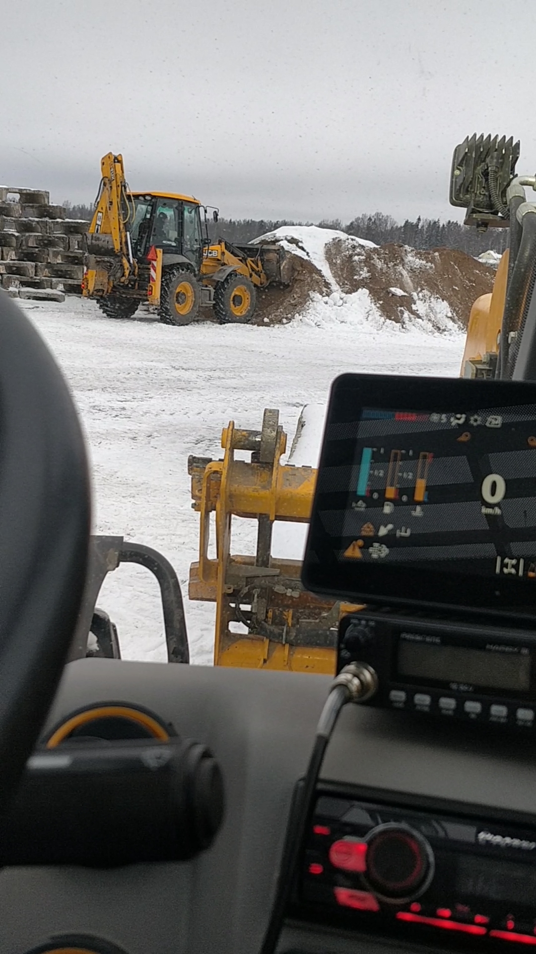

Mu lemmik on praegu JCB 4CX
Panen pildi ka. Istusin Komatsus ise

Kas olete vahepeal masinat ka vahetanud? Mulle CAT ei istunud, Case ikka kodusem
